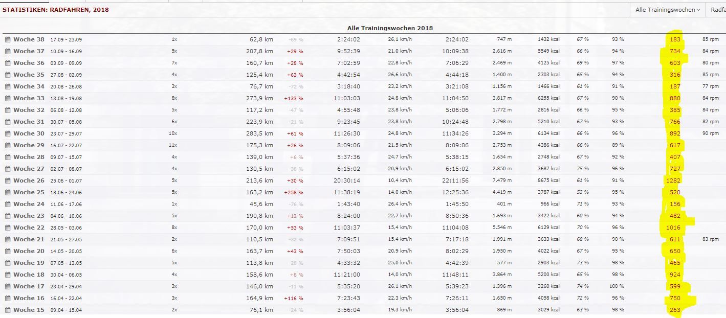

Ich gehe mal davon aus, dass die TSS mit TRIMP (runalyze) vergleichbar ist. Dort sieht es so bei mir aus:
Redest Du von den Punkten der relativen Leistung? Die liegt bei mir pro Woche immer um die 600 (Streuung 500 - 750).
Mit Punkten meine ich den Trainingsstress. TP bewertet Einheiten mit dem TSS, Strava nennt es Trainingsbelastung. Kumuliert ergeben die einen Trainingstress pro Woche. Der gewichtete Durchschnitt der vergangenen Wochen wird dann im Diagramm als Fitness (oder CTL bei TP) dargestellt.
Die relative Leistung ist nochmal etwas anderes, weil sie sich allein auf die Herzfrequenz bezieht.
Nein. Kenne TRIMP zwar nicht, aber mit dem TSS hat es nichts zu tun.
Das Trimp mit TSS nichts zu tun hat, ist nicht richtig. Der Trimp-Score ist Hf-basiert, TSS und dessen Surrogate (Strava zeigt auch ein TSS-Surrogat) werden aus den Wattdaten berechnet. Hinter beiden Indikatoren steht das TRaining IMpulse-Modell von Banister. Beide Werte versuchen mit unterschiedlicher Methodik die Frage, "wie hochst ist der Traingsreiz" zu beantworten. Wenn man TRIMP-Score und TSS zusammen plotted, sollte daher eine Korrelation im Zeitverlauf sichtbar sein.
