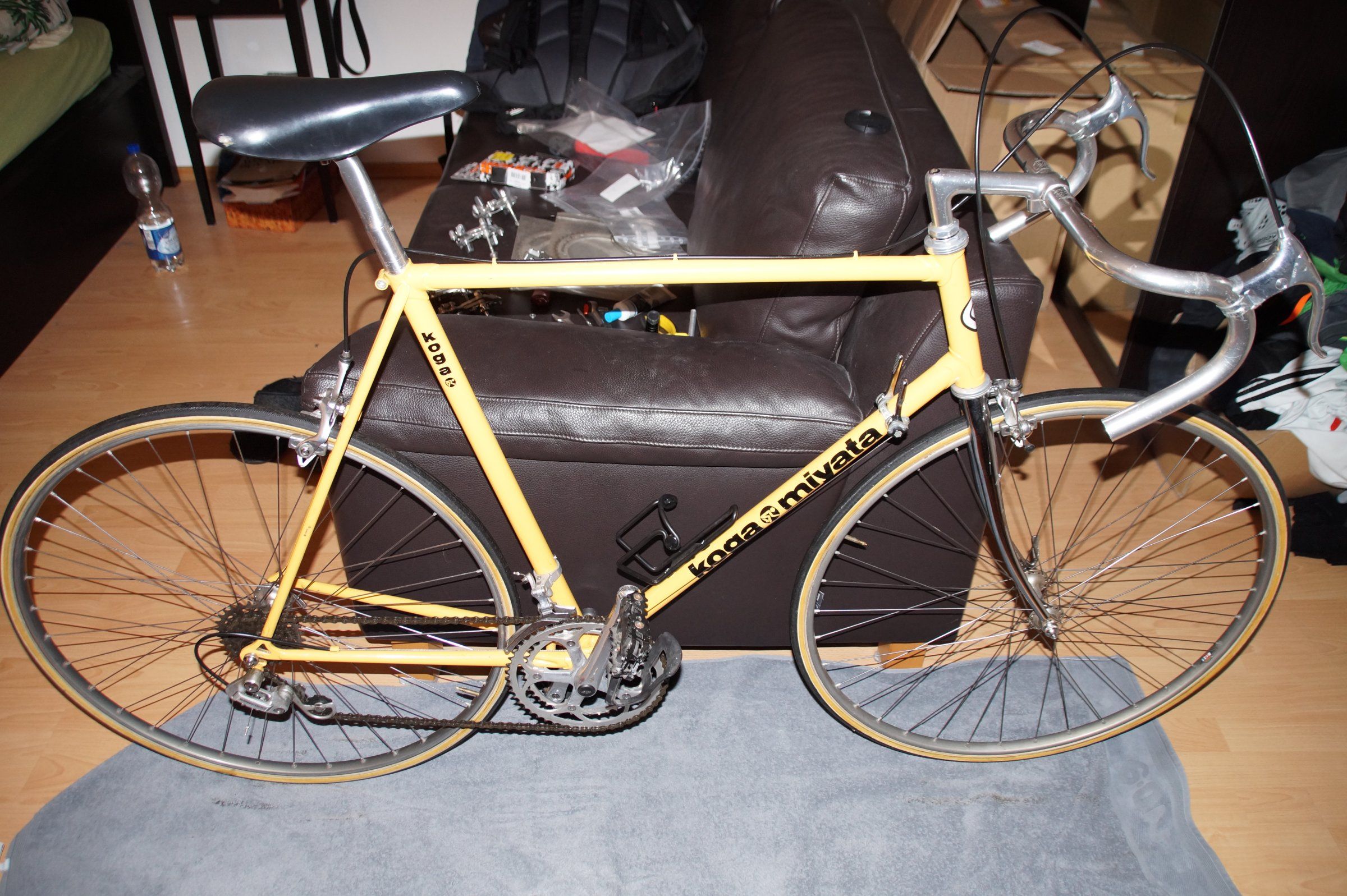

Das ist schon das maximalste was ich mit der alten Kette rausholen konnte ohne einen Kettenspanner zu nutzen :(. Das passt gerade so..
Re: Stadtratte - Flotter Schrott - Der Stadtradthread
.. noch nen glied rausnehmen geht nicht...??
mhh...wird warscheinlich zu knapp.
Ich hab da ein bisschen rumexperimentiert mit dem Ritzel hinten und der Kette. Das ist leider das höchste der Gefühle.. Ich lass es erstmal so und baue mir evtl. nen Kettenspanner aus einer alten Canti Bremse wenn ich wieder Zeit habe.

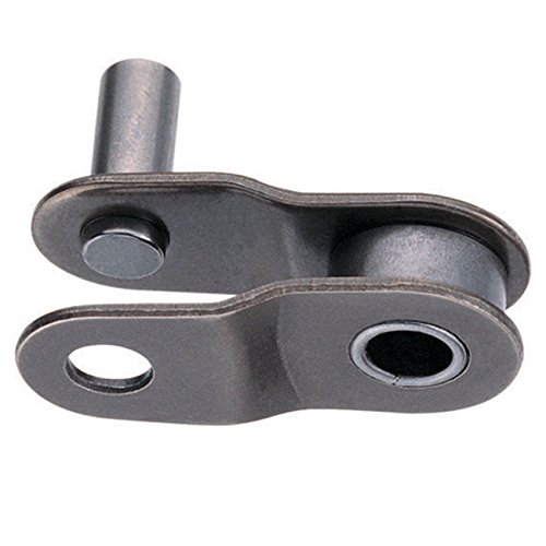

Wie wäre es mit nem Halflink?:
Das muss ich mir mal anschauen :D.
Würde aber gerne das Projekt nur durch Reste und ohne Zukauf vervollständigen.. Mal sehen
Gerade eben fertig geworden und erste Runde um den Parkplatz getätigt!
Wunderbarer Komponentenmix: Golden arrow Steuersatz, Kurbel, Bremshebel; Shimano 600 Bremsen, Schaltwerk, Umwerfer, Innenlager; Sachs Schalthebel, Zeus Sattelstütze
Nur die fast jungfräulichen Nisi Toro Felgen mit Miche Naben tun mir etwas leid...
An sich gefällts mir sogar recht gut ;)
Lenkerband kommt wenn ich m it Hebelposition zufrieden bin, natürlich in schwarz!
Und ja, die Kette ist zu kurz, ist aber für den Verwendungszweck nicht wichtig!

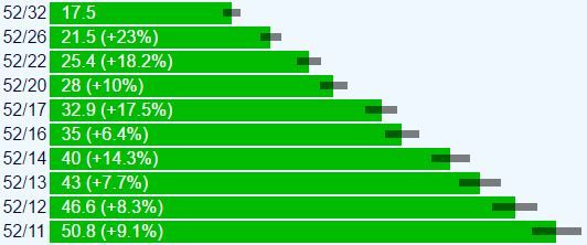

Ich finde ja, man sollte sich bei der Wahl der Übersetzung an seinem Fahrprofil und nicht an Sprüchen aus dem Internet orientieren...
Pizzateller bedeuten übrigens weniger Verschleiß als Mikroantriebe mit gleichem Übersetzungsumfang.
Sehe ich genau so und genau das beachten viele nicht, schade eigentlich, wo wir hier doch eh schon in der Retroecke mit wettkampfunfähigen Rädern sind ;)
Was sollen die Grafiken denn darstellen?
Je größer die KB/Ritzel desto geringer ist nicht nur der Verschleiß sondern auch die Reibung (auch wenn das für Klassiker auch nicht so wirklich relevant ist)
