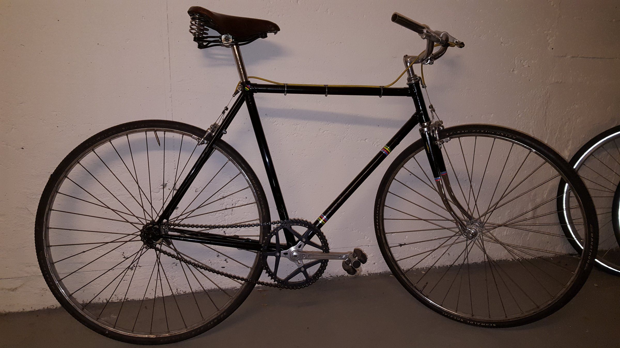

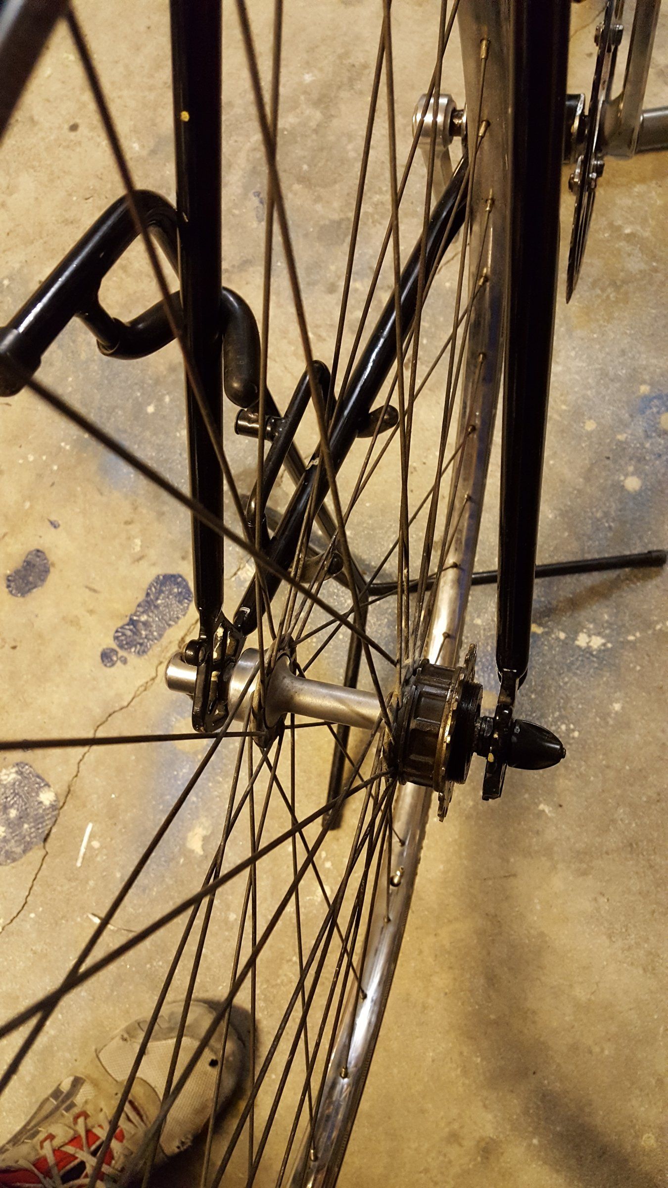

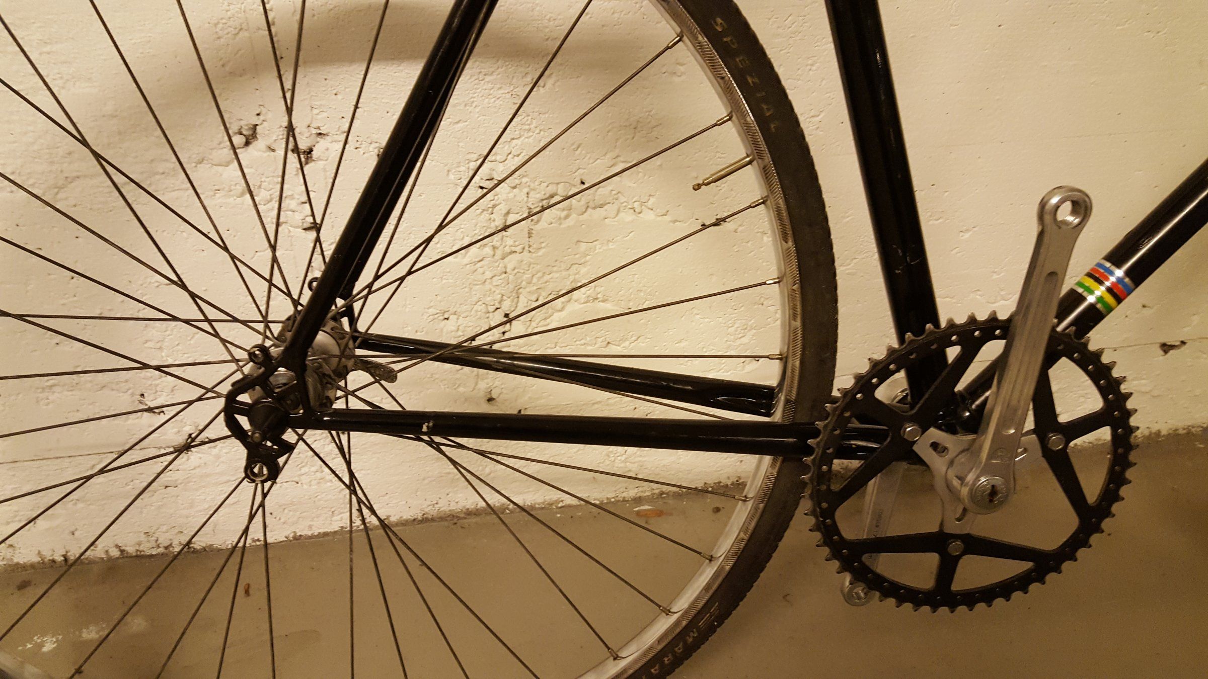

Dann brauchst du aber eine sehr gut passende Kettenlänge oder aber einen Kettenspanner... horizontale Ausfallende sind dann schon praktischer und bereiten normalerweise auch bei starkem Antritt keine ProblemeDa ich es als Singlespeed fahren will, kommt es mir ganz recht, dass die Honeycomb nach unten öffnen und so das Rad bei zu viel Antritt nicht nach vorne rutschen kann.
Dann brauchst du aber eine sehr gut passende Kettenlänge oder aber einen Kettenspanner... horizontale Ausfallende sind dann schon praktischer und bereiten normalerweise auch bei starkem Antritt keine Probleme![]()

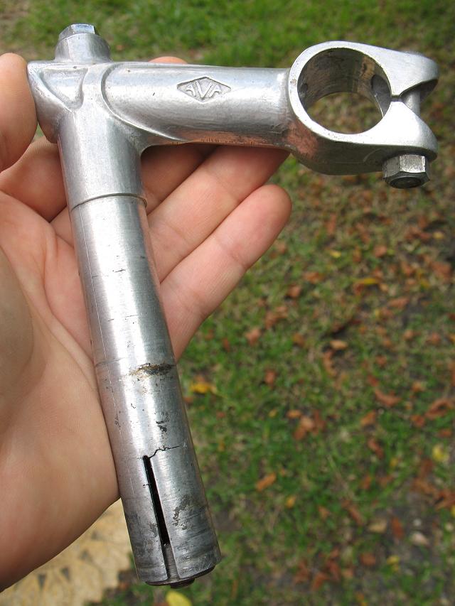

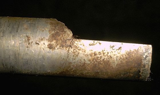

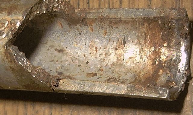

Ob Death-Stem oder nicht lässt sich recht einfach erkennen.
Wenn der Vorbauschaft keine Entlastungsbohrungen hat ists einer:
Man bemerke den Riß genau an der Stelle an der üblicherweise die Entlastungsbohrungen sind
Mit diesen Bohrungen ist dein Vorbau keine tötliche Gefahr
BTW: man kann diese Bohrungen natürlich auch sekbst nachträglich anbringen...
Man beachte den Riß genau an der Stelle an der üblicherweise die Entlastungsbohrungen sind
Mit diesen Bohrungen ist dein Vorbau keine tödliche Gefahr
BTW: man kann diese Bohrungen natürlich auch selbst nachträglich anbringen...

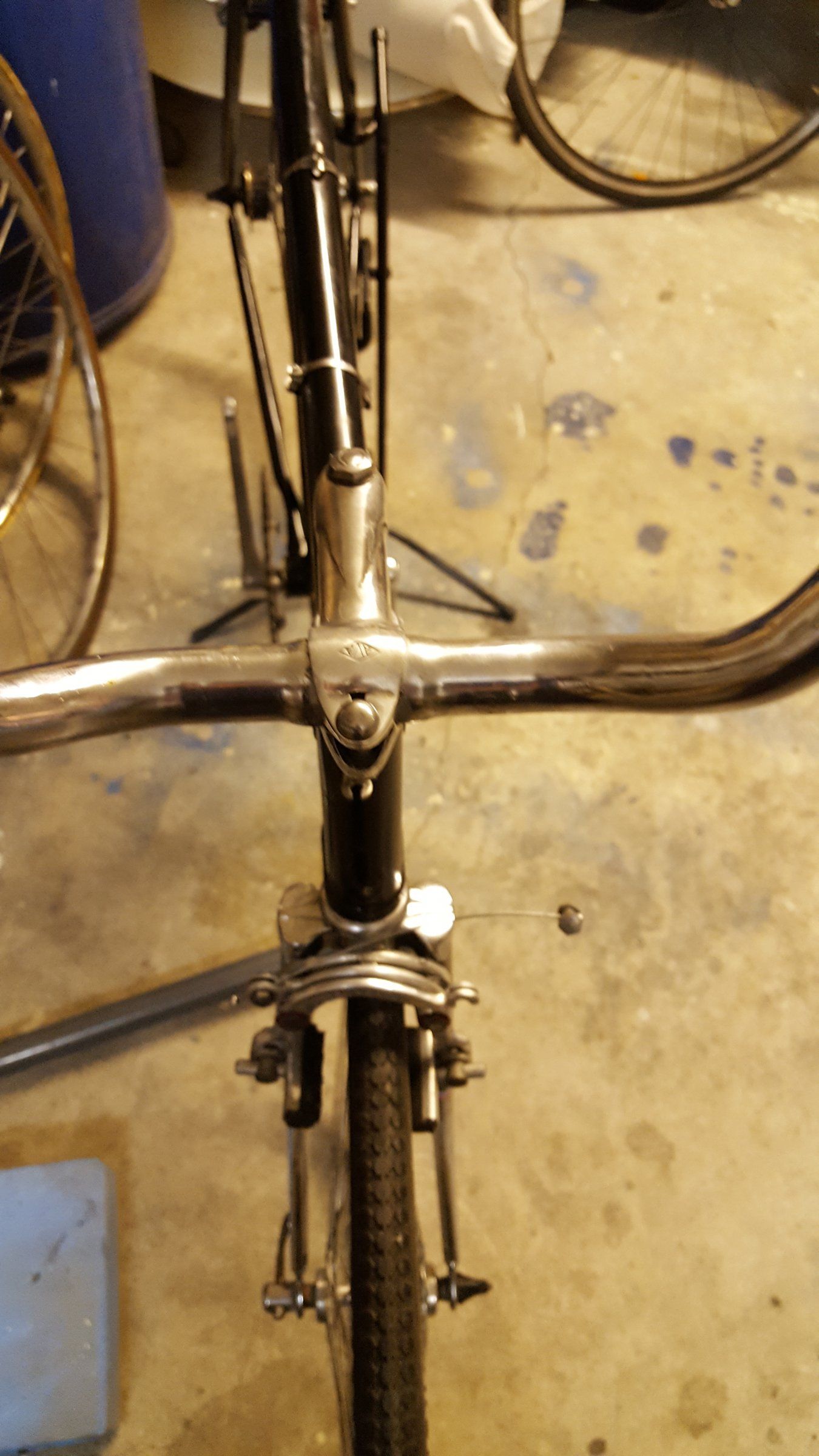

.Naja man hat aber trotzdem ein ungutes Gefühl beim Fahren, wenn man so einen Vorbau zwischen den Händen hat.
Ich hab da diese französischen Vorbauten aus hohl gegossenem Aluminium in Verdacht. Wenn das bricht, hat man den Lenker ohne Fahrrad in der HandDer Death Stem ist entweder ein Märchen aus dem WWW, oder er hatte andere Sollbruchstellen.
Der Death Stem ist entweder ein Märchen aus dem WWW, oder er hatte andere Sollbruchstellen. Andere Vorbauten hatte auch keine Entlastungsbohrungen, und wurden nicht zum Death Stem.
die Kettenlänge passt ideal
