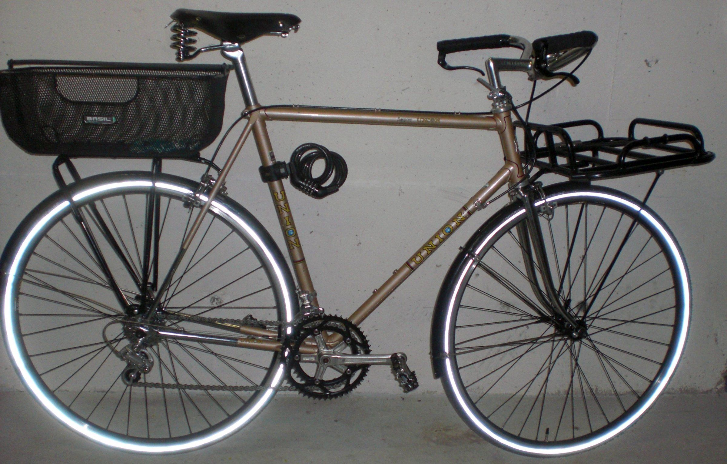

Mein neues Stadtfahrrad ist fertig:
Siehe auch:
http://fotos.rennrad-news.de/s/18144
Union-Rahmen mit Steuersatz und Vorbau – aufgeweitet auf HEB 130 mm - vielen Dank an @ChrisAC
An die Laufräder mit 9-fach-Miche-Naben bin ich günstig gekommen – Umbau auf 7-fach.
Die Arabesque-Gruppe war tw. lagernd, die Bremsen wurden aus der von @chromovelato erstandenen Gruppe verwendet
Frontträger und Bremshebel neu
Lenker gebraucht (€ 5….)
Der Korb und die Blümels wurden vom alten Stadtfahrrad abgebaut.

Der Gepäckträger vorne ist für den mobilen Kasten Bier? ;)

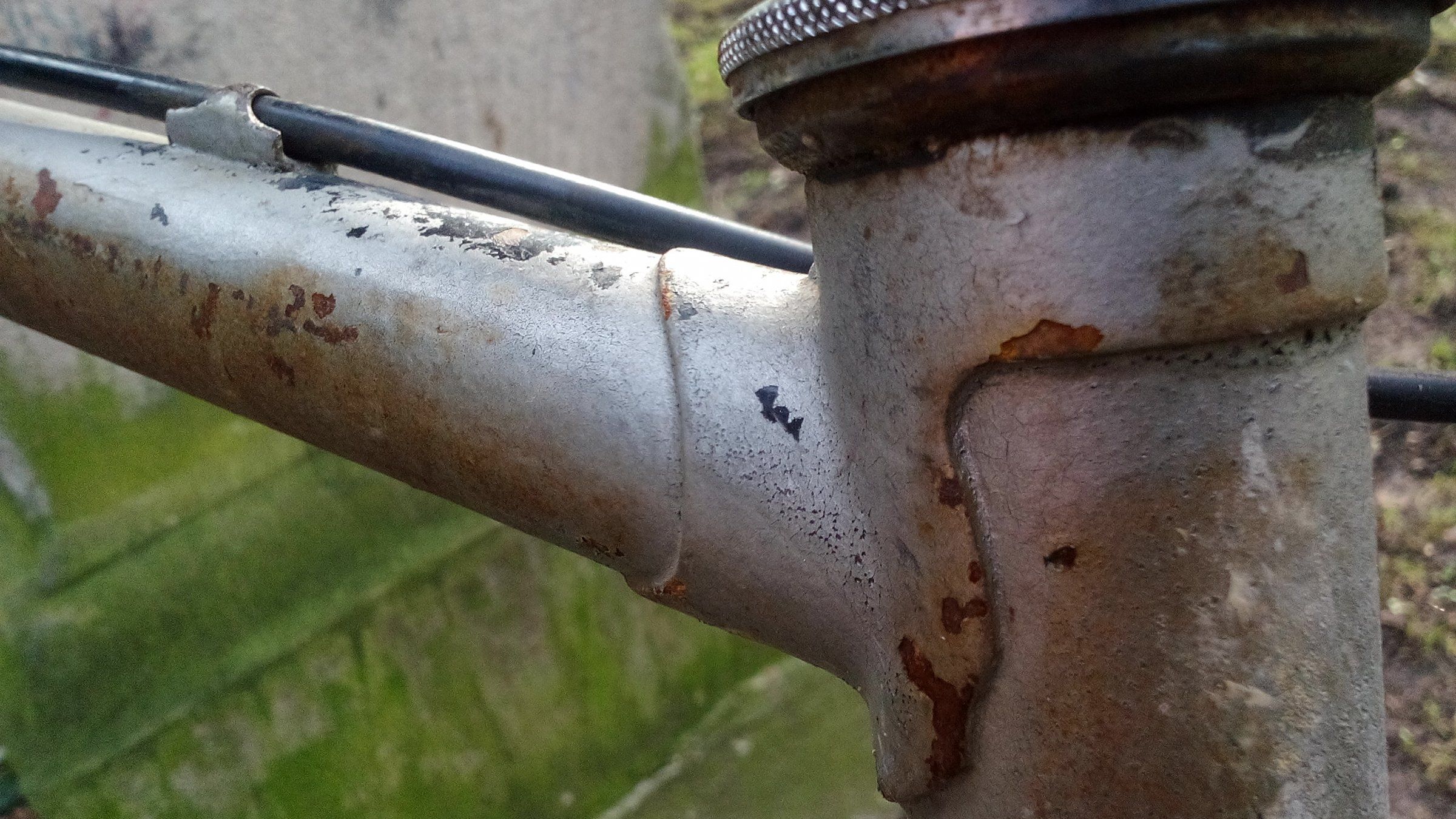

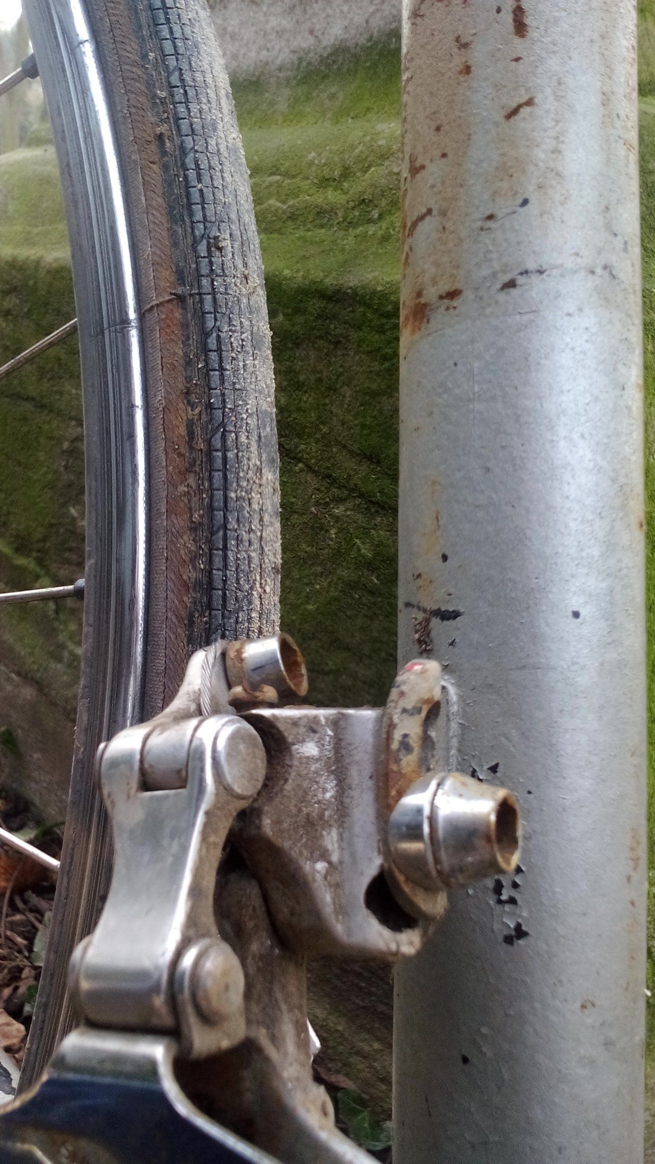

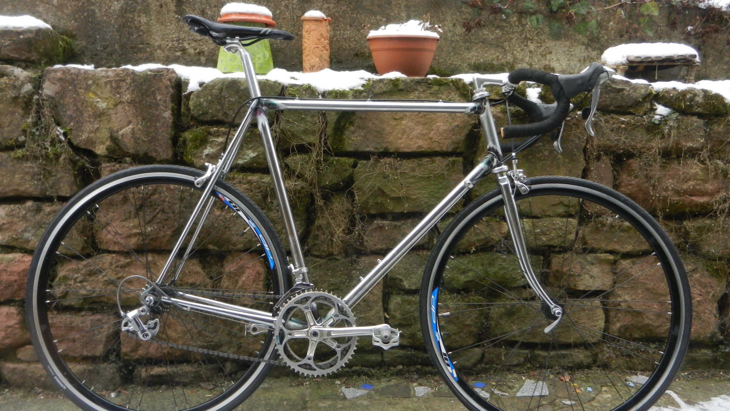

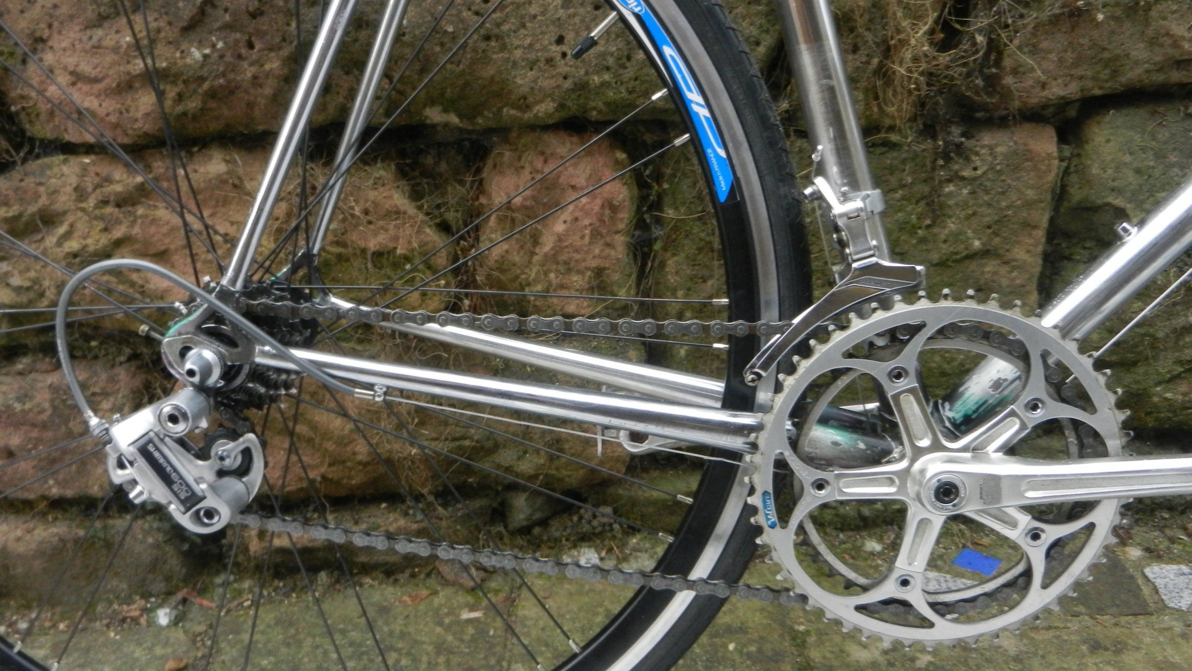

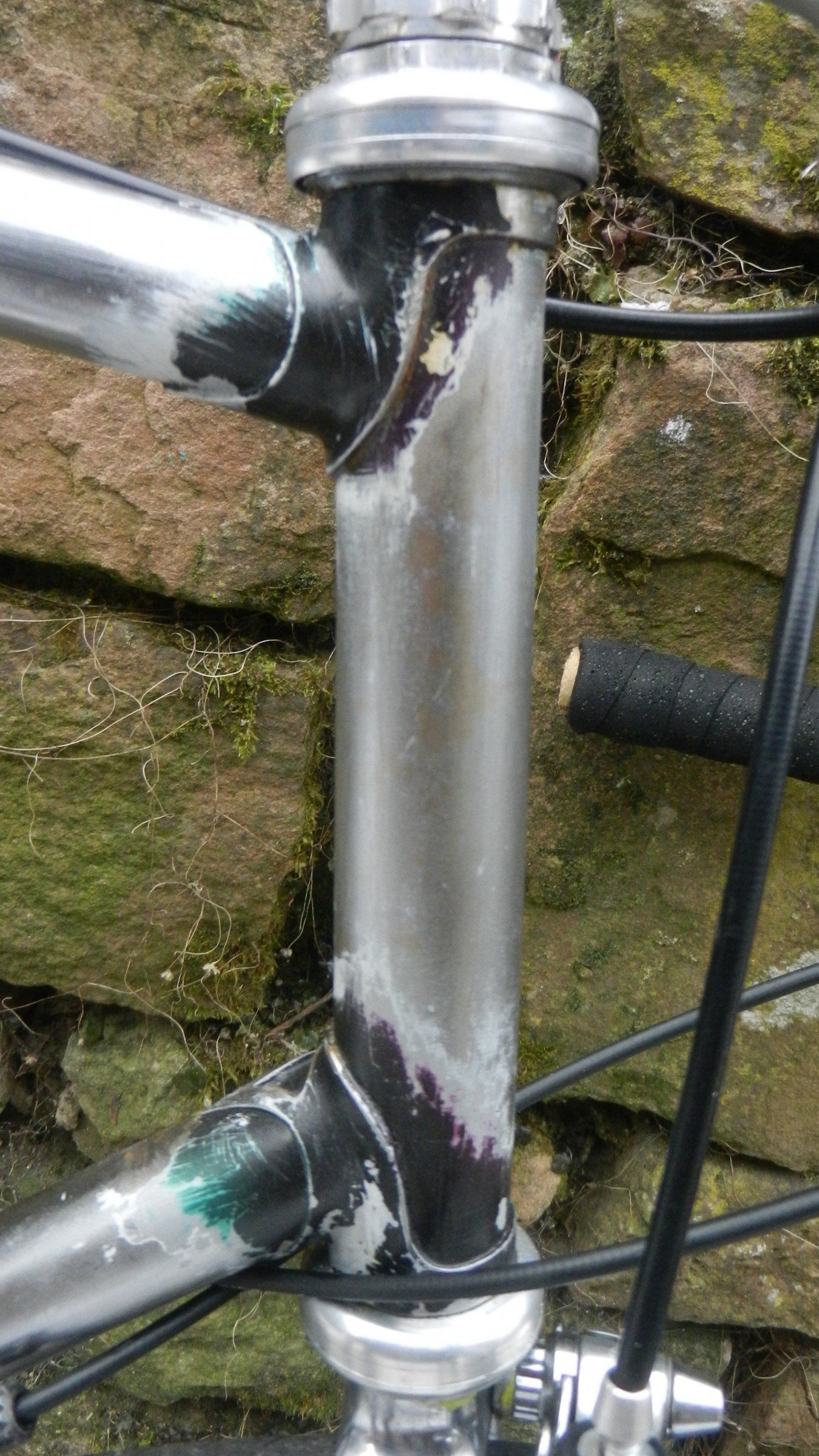

Weihnachtsflitzer für den Brudi.
Ein alter Winora Aelle Rahmen, mit viel Arbeit vom Lackkleid befreit. Shimano 600er Teile, was gearde so da war
....und ja schon klar, die Bremszugführung, ein signature move vom Bruder, Gott weiß warum.
Ein alter Winora Aelle Rahmen, mit viel Arbeit vom Lackkleid befreit. Shimano 600er Teile, was gearde so da warAnhang anzeigen 406564
Der Rahmen sieht toll aus. Was mir gut gefällt, das Du Farbreste an den Muffen gelassen hast. Das hat was. :daumen:

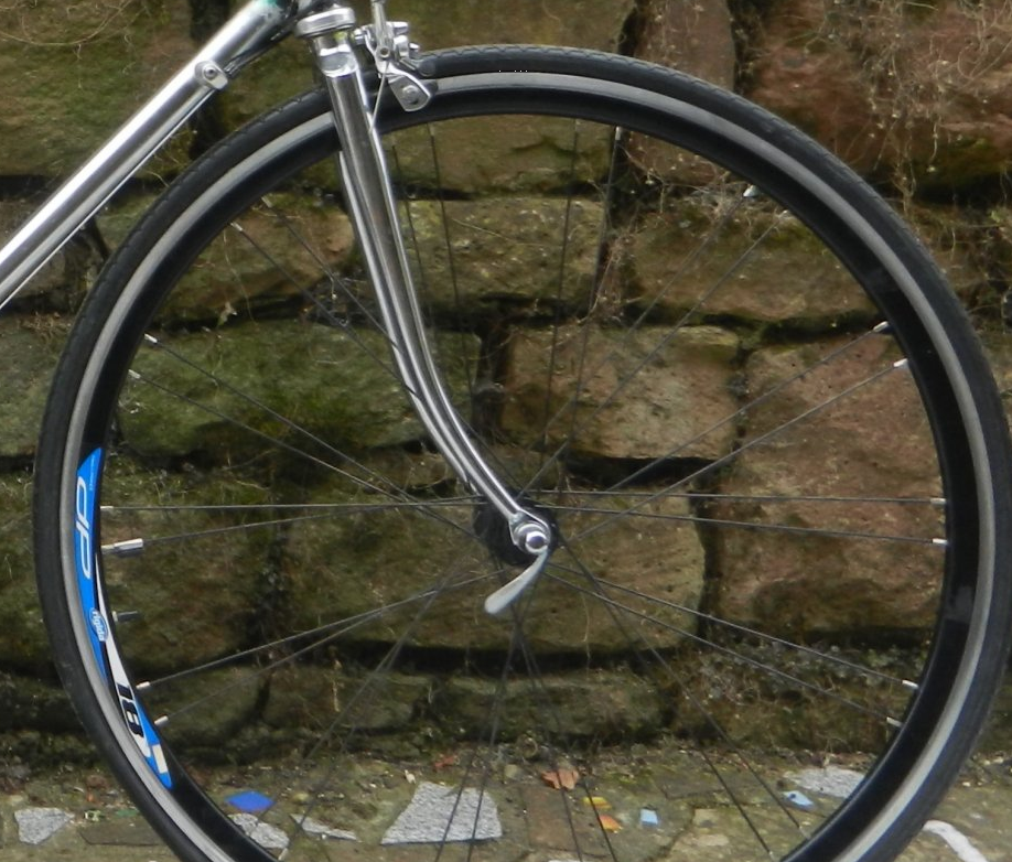

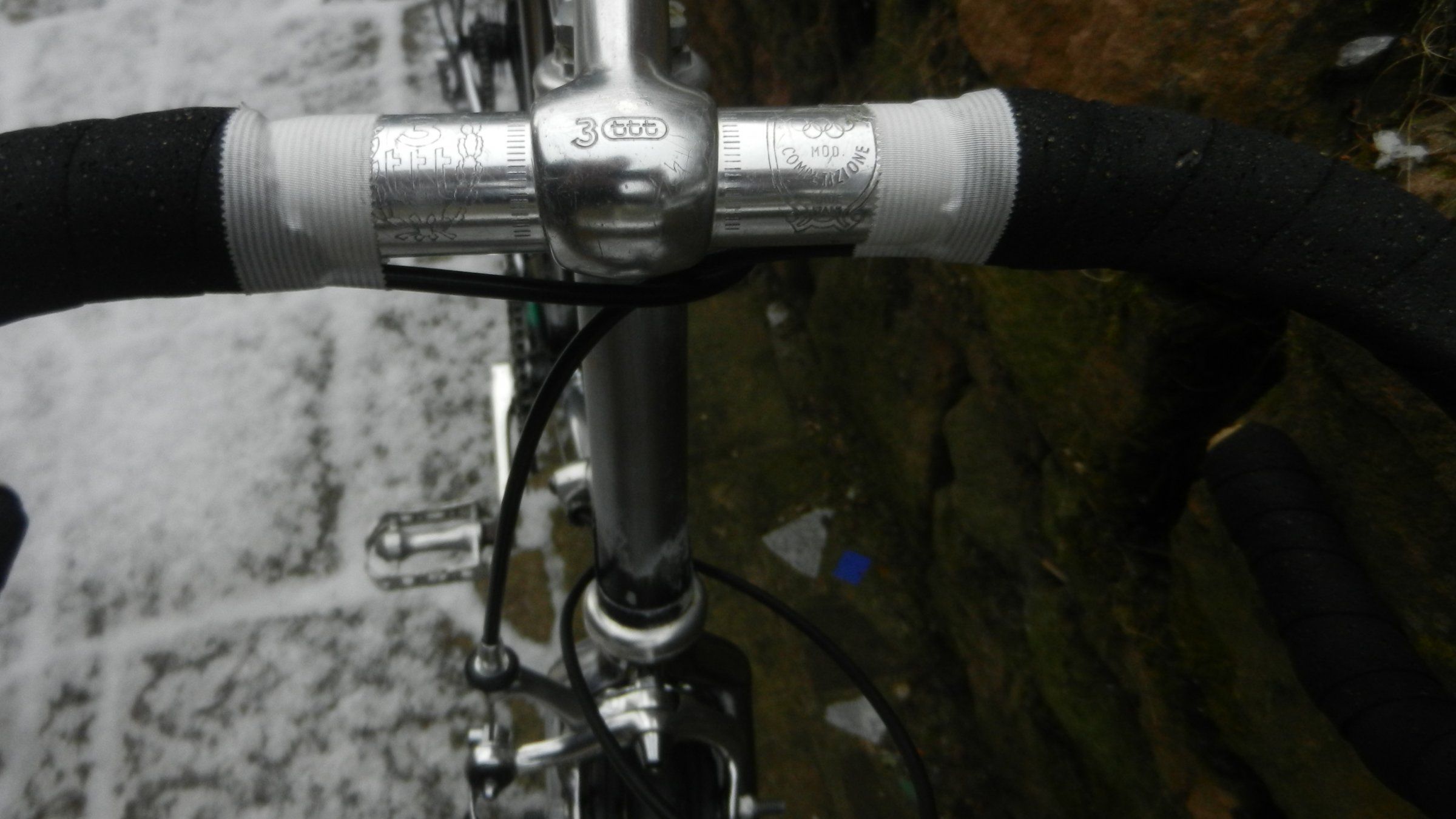

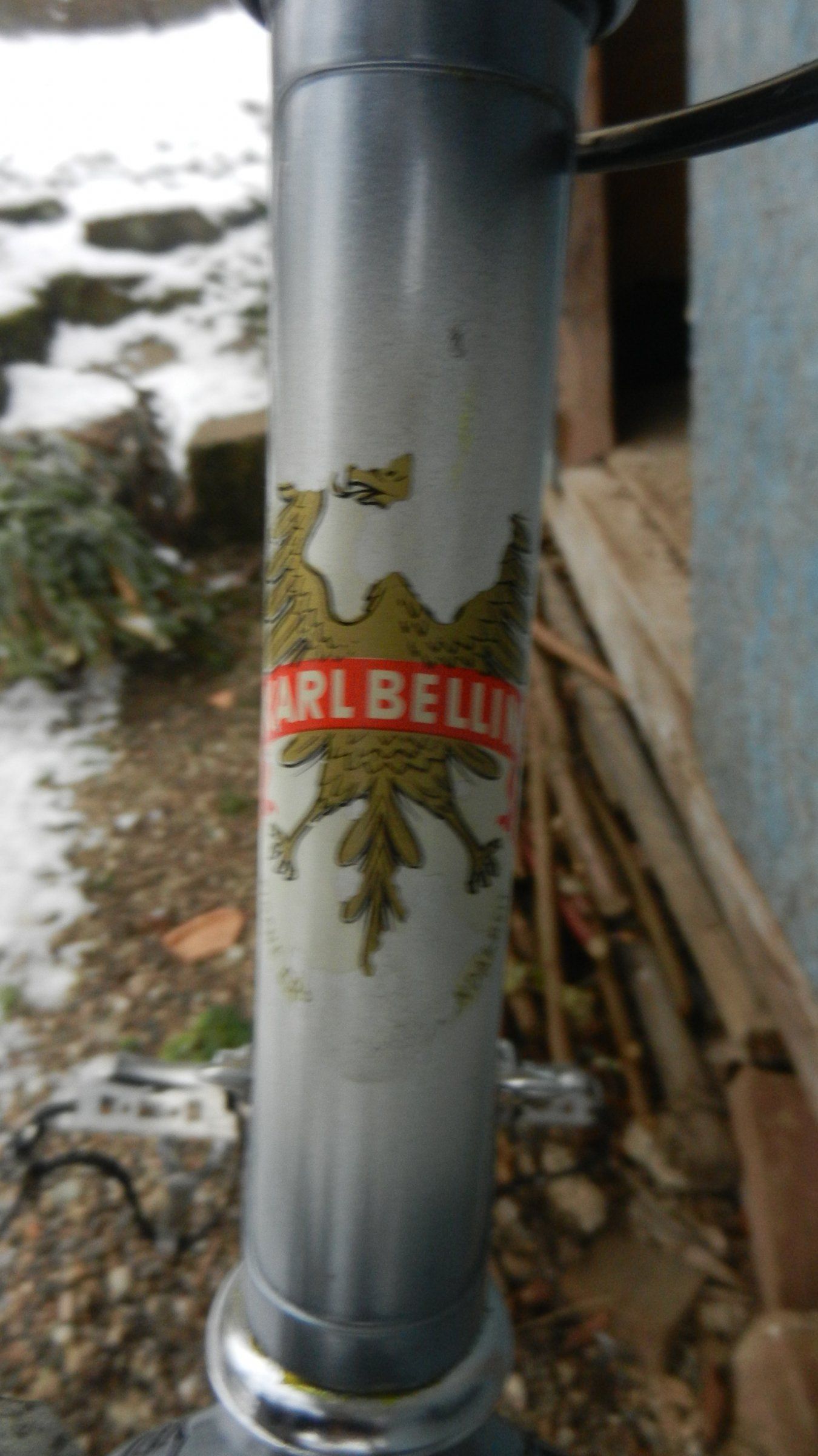

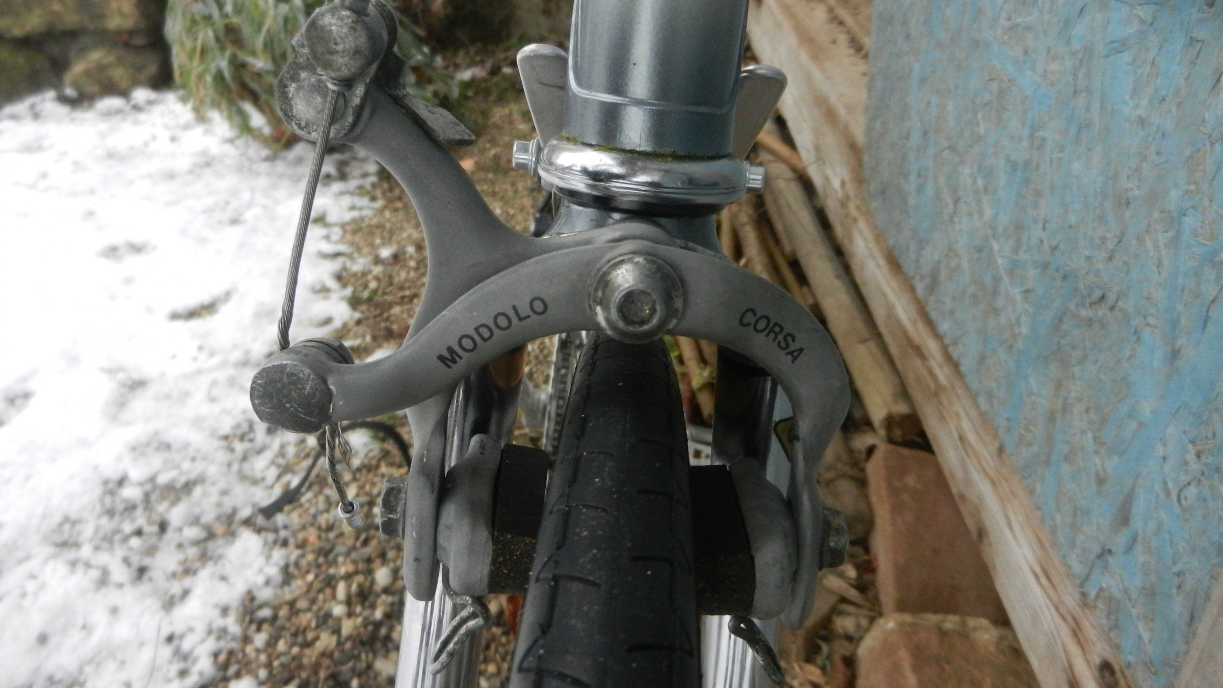

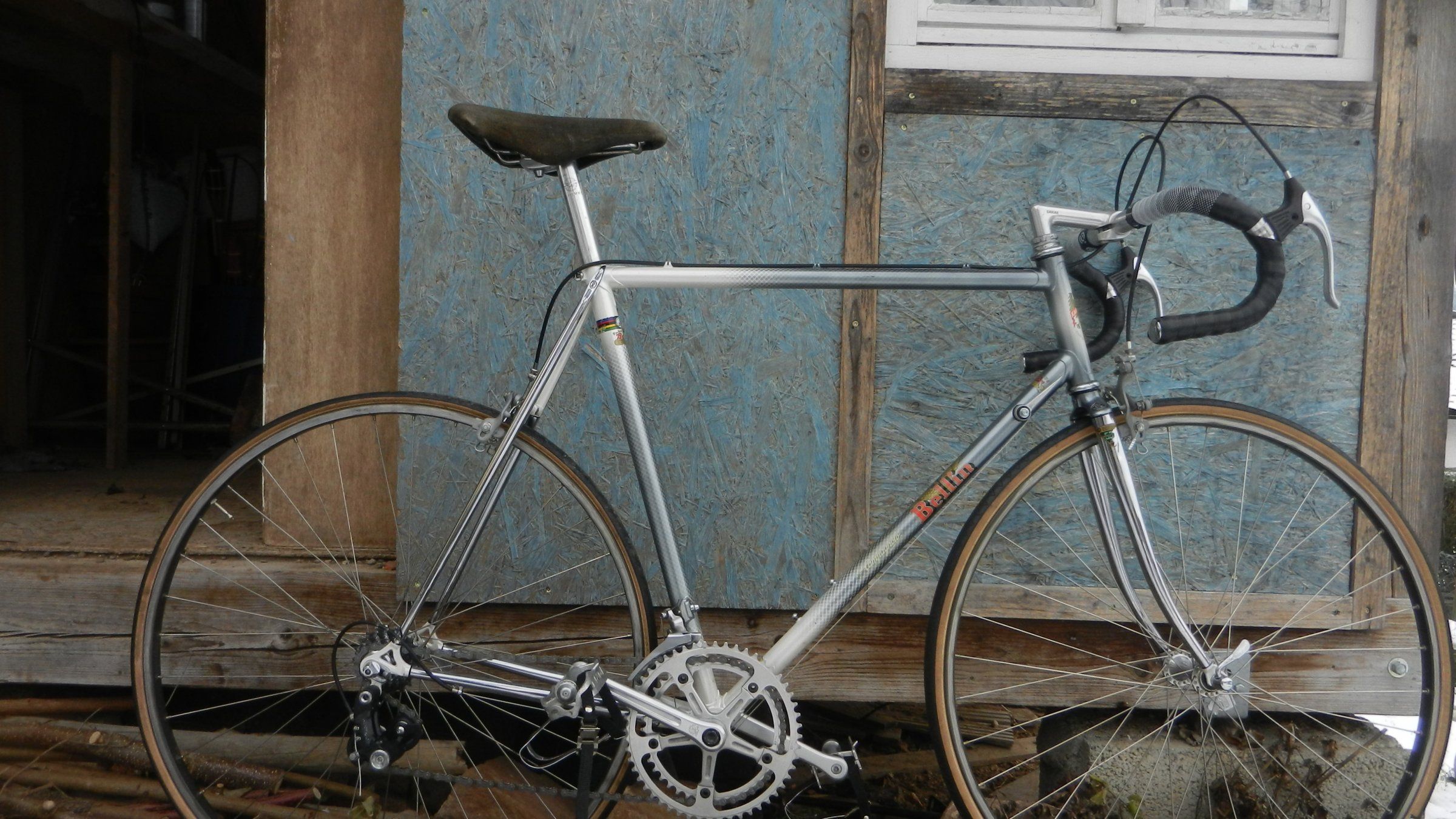

Hab noch einen. Restteileverwertung an einem schönen Antonio Spezzotto Rahmen für einen armen Freund. Halb Ofmega, halb Modolo.
PS: weiß jemand was man für die Corsa Bremshebel als Gummi hernehmen kann, dann würde ich das Band nochmal wickeln?
Die derzeit günstigsten Modolo 919er anatomic hoods wären diese hier
http://www.ebay.de/itm/NOS-MODOLO-9...737374?hash=item4b0f4526de:g:0RcAAOxyRNJShRh~
Preiswerter gibt es dann nur noch und wenn angeboten die Modolo 920. Die 920 sind wie auch die Campa oder Shimano Hütlis nicht anatomisch geformt.
Auch wenn dieser Satz bereits verkauft ist, so schreibt der Händler, daß er davon mehrere Sätze liegen hat.
http://www.ebay.com/itm/112255378688?_trksid=p2057872.m2749.l2649&ssPageName=STRK:MEBIDX:IT
Vielleicht schreibst Du ihn einfach mal an?
PS.:
Da die Modolo Hütlis (919 und 920) auch problemlos auf Campagnolo NR und SR Bremshebel passen, kannst Du auch alle Hütlis nehmen, die auch auf die Campa Hebelchen passen. Damit gingen also die Campahütlis, die von Dia Compe, Cane Creek etc. auch.

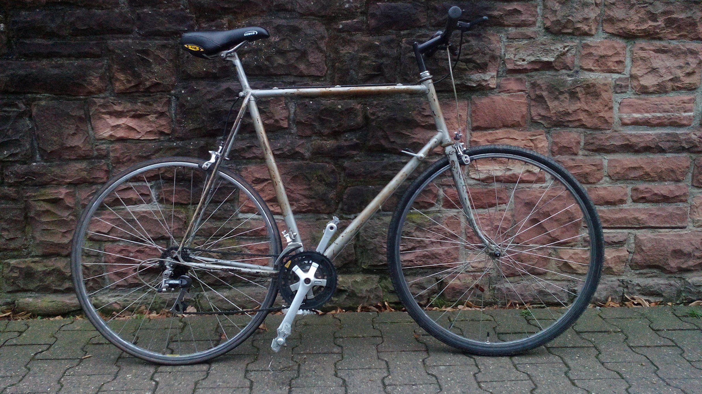

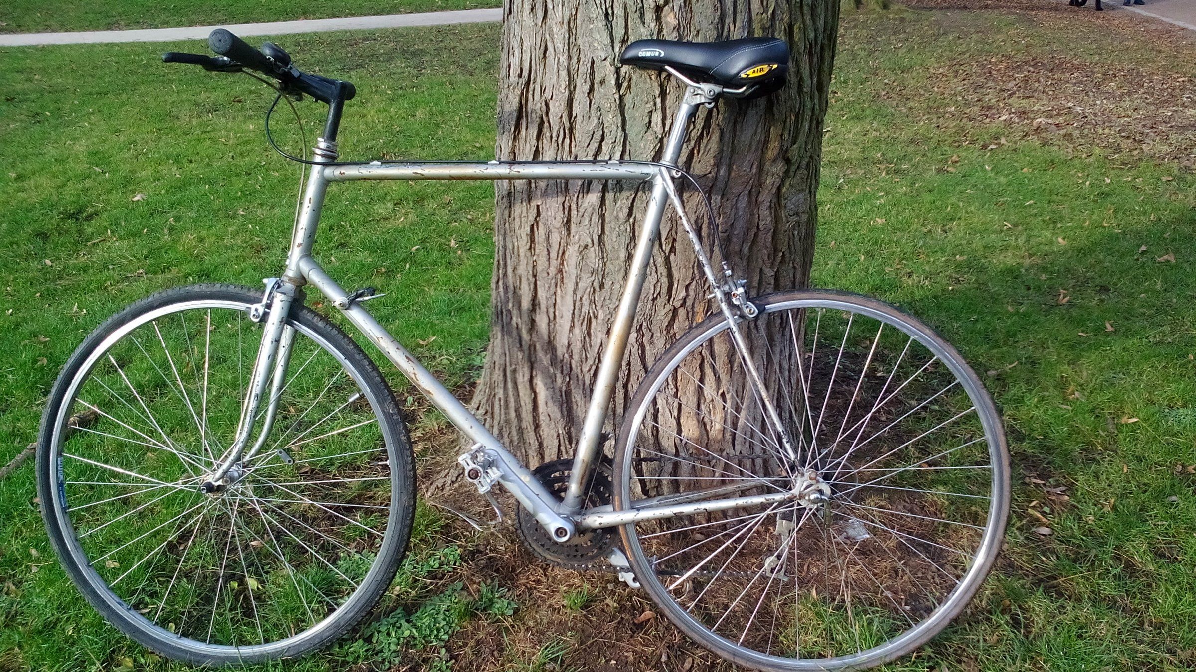

Seit über 20 Jahren so entlackt bei mir im täglichen Gebrauch, Gazelle AA special von ca.`83. Hat inzwischen einige Geschwister kommen und auch wieder gehen sehen, denn nur sie hier macht mich immer glücklich:

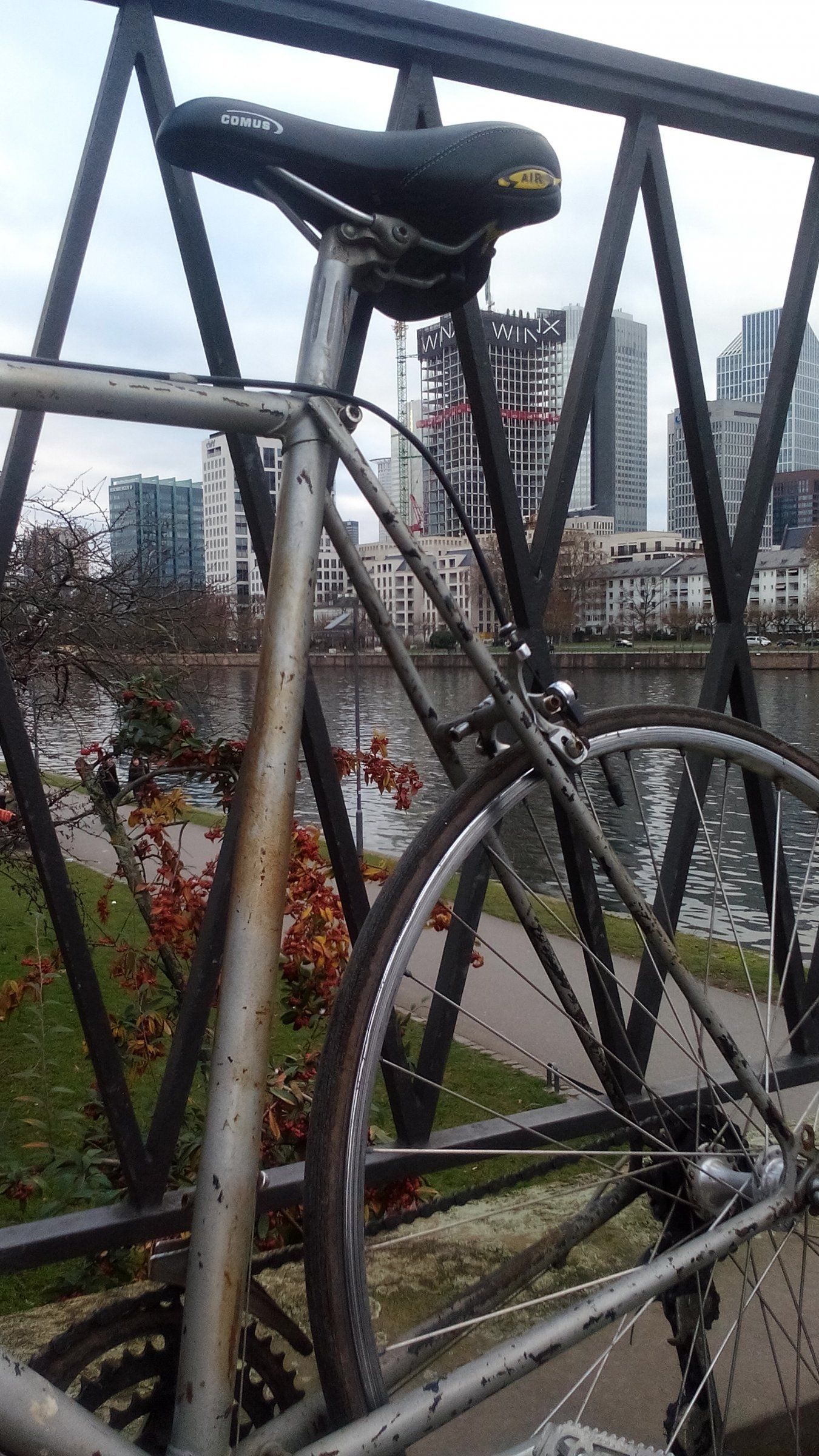

Hallo, was für edele Gefährte Ihr so Schlampen nennt. Hier mein verkommenes Dreckstück. Jede Nacht auf der Strasse und wird hart geritten, wobei Sie viel Schlucken muss und auch gerne mal zur ausgiebigen Benutzung verliehen wird. Und trotz Alledem rennt sie gut "Rusty Trustie´"

Ja Hans, ist ne Thommyschlampe mit 501ern Knochen aus dem Raleigh Kontakthof.
Sicher?
Also mein Auge sagt das es sich um ein Raleigh aus 18/23'er Rohr handelt.
Da ist kein 501 verbaut.
Aber ich bin mir auch nicht zu 100% sicher, nur 99,5%. ;)
