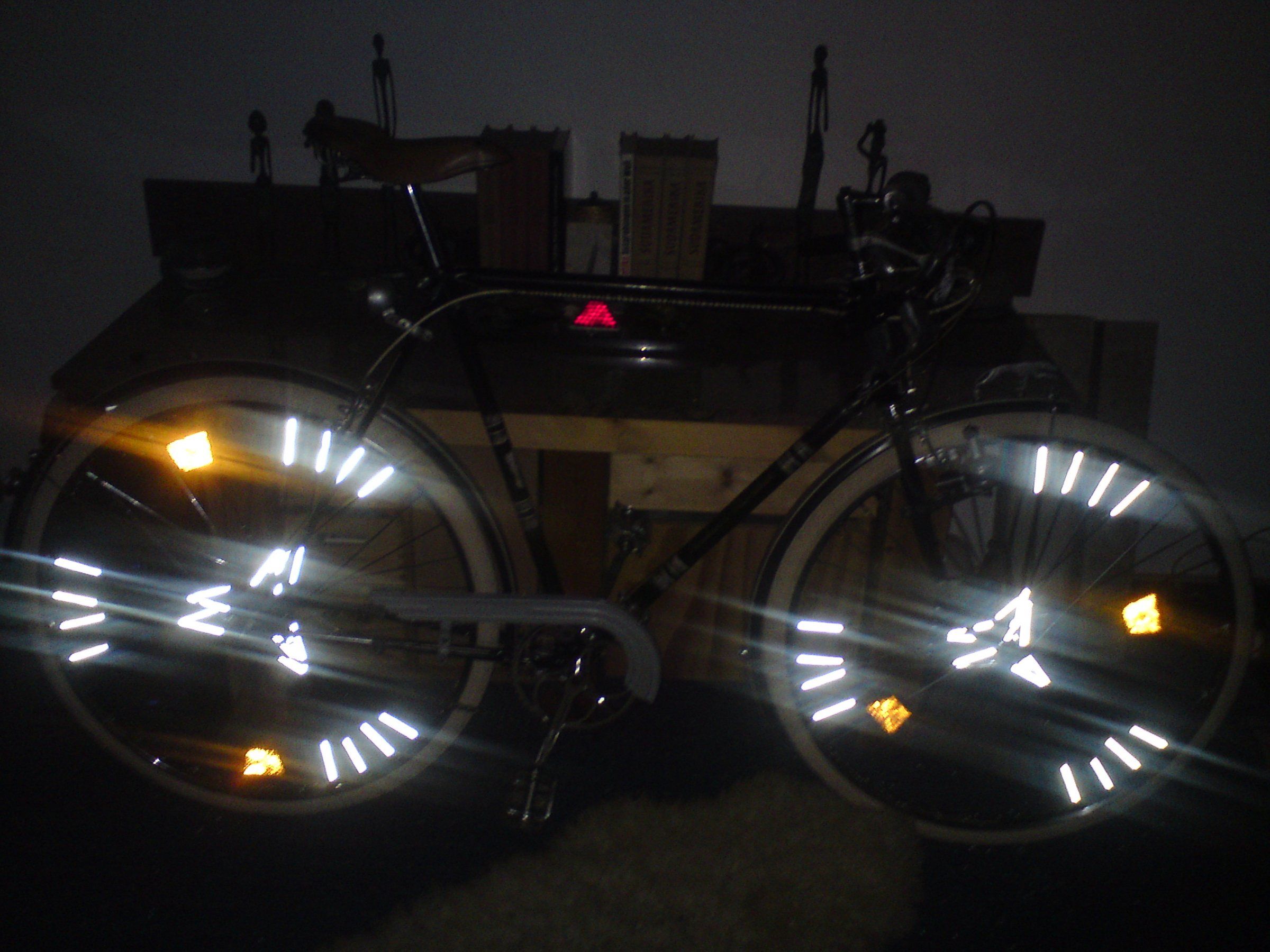

Im Normalfall hat ein Rad 36 Speichen pro Felge, beide Räder zusammen kommen somit auf 72 Speichen. Wenn man kann, bestückt man alle Speichen mit einem Reflektor. Wer weniger Reflektoren hat, kann auch weniger Speichen mit einem Reflektor bestücken. Hat man alle Speichen am Rad mit einem Speichenreflektor bestückt, sieht dies beim Fahren aus wie ein durchgängiger Streifen. Quelle https://www.fahrradmagazin.net/testberichte/speichenreflektoren-auffallen-im-verkehr/
Wer weniger Reflektoren hat, kann auch weniger Speichen mit einem Reflektor bestücken o_O jetzt ist ja dann hoffentlich alles klar :D Voll bestückt mit Sticks sieht mein Rad nämlich auch aus wie ne Kasperbude und erzeugt Augenkrebs, sowas kann ja dann auch nicht zulässig sein. Ebenso kommt mir auch kein Z Reflecktor an mein Oldtimer, moderner Schnulli aus Plaste ist da eh schon eine völlige Zumutung. Und da es früher Rückreflektoren zumindest schon gleichwertige aus Glas ohne Z Brandmal gab, sollen die Wegelagerer sich damit zufrieden geben und bisher langte es auch. Ich stell auch mal ein Bild rein nach dem mir mal einer erklären soll warum 2 Katzenaugen pro Laufrad erlaubt sind und 3 x 4 Sticks ungenügend sein sollen. Denn eines wird klar deutlich, Sticks ist der Lichteinfallwinkel fast völlig Latte. Katzenaugen dagegen sind nur gut wenn diese im richtigen Winkel angeleuchtet werden. Was bei deutschen Huckelpisten ja nun alles andere wie gegeben ist.
