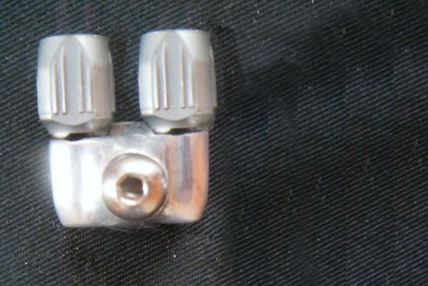

Für den einen Sockel auf dem Unterrohr gibt es eine Lösung von Suntour, eine aufschraubbare Kappe mit zwei Zugaufnahmen. Ich werde aber von Sickgirl was bauen lassen.

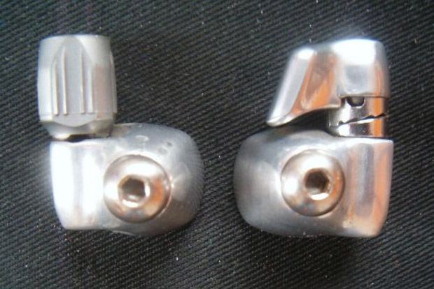

Ich habe in letzter Zeit auch schon mit verschiedenen Hebel-/Sockel-/Schellenkombinationen herumgespielt und dabei festgestellt, dass leider die meisten Sachen nicht so zusammenpassen, wie man sich das wünschen würde ... 🙁
Unterrohr- und Vorbaugegenhalter haben (naturgemäß) unterschiedliche Anschlagwinkel, zudem gab es bei Shimano Vierkantsockel (nach Campagnolo-Norm), Shimano-Sockel, Stiftsockel und Hülsensockel. Und selbst, wenn die grundsätzliche Sockelform stimmt, müssen die Hebel leider trotzdem nicht unbedingt austauschbar sein - so lassen sich z.B. 1982er Aero-Schalthebel mit Shimano-Sockel nicht gegen die entsprechenden Arabesque-Hebel austauschen, weil die Hebel"füße" bzw. die unterzulegenden Segmentstücke vom Durchmesser her nicht zueinander passen.
Ich habe Arabesque-Hebel auf Shimano-Unterrohrsockeln an einem 1980er Koga 'Gents Touring', und Arabesque-Hebel auf Aero-Sockel (oben auf dem Unterrohr) an einem 1981er 'Gents Racer' - Arabesque-Hebel für Vierkant-Unterrohrsockel wird es wohl auch gegeben haben (Shimano hat zwar in jener Zeit versucht, die eigene Sockel-Norm zu pushen, war aber im Zweifelsfall sicherlich flexibel, wenn es darum ging, Campagnolo das Wasser abzugraben ...); begegnet sind sie mir bisher noch nicht.
Die oben verlinkten Vorbauschalter habe ich hier (allerdings hat jemand mal die Schelle aufgeschnitten, um die Hebel am Oberrohr zu befestigen; Forumskollege ta22os hat das sauber repariert), daher kann ich dazu sagen, dass die Gegenhalter mit den Sockeln zusammen vernietet sind; ob (Arabesque-)Hebel für Unterrohr-Vierkantsockel darauf passen würden, kann ich (eben mangels eigenem Bestand) nicht sagen - häufig stimmt ja leider eben auch bei identischen Sockelformen die "Einpreßtiefe" nicht.
