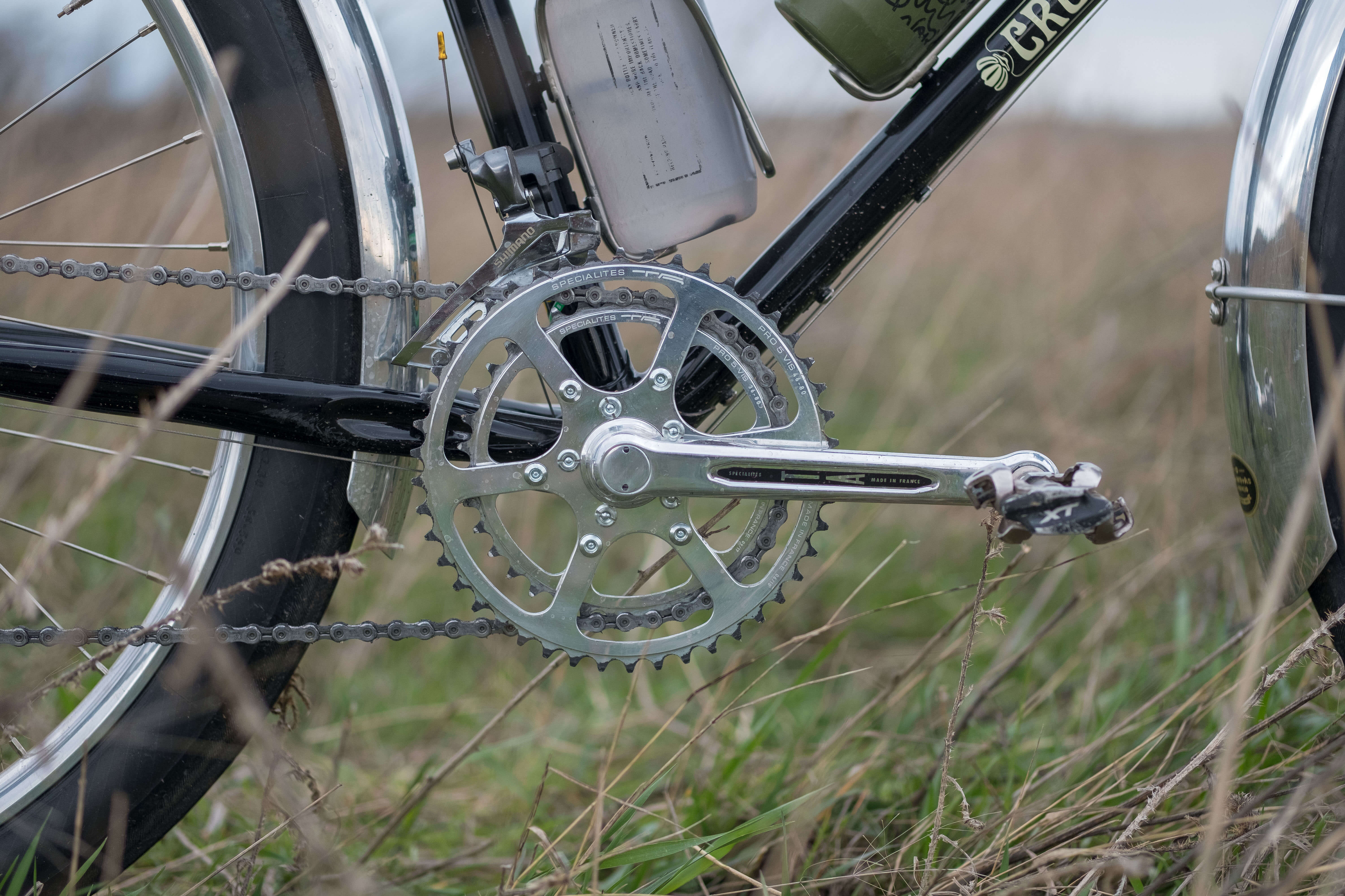

So eine Kurbel hier meinte ich:
Die gibt es historisch und neu von TA als "Pro 5 Vis", historisch von Stronglight unter verschiedenen Namen und als modernen Nachbau z.B. von Velo Orange.
