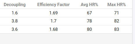

Sowas ähnliches hab ich am Samstag/Sonntag gemacht. Jeweils 2x 40 Min niedrigstes SST (also 84%), hier die Einheit vom Sonntag mit der Entwicklung der HF:
Zw. den beiden Einheiten jeweils 10 Min Pause. Die erste Zeile ist der LIT-Part über 15 Min vor dem Intervallstart. Gefahren bin ich das drinnen auf Zwift, Kühlung aus meiner Sicht ziemlich optimal, alle 10 Min was getrunken.

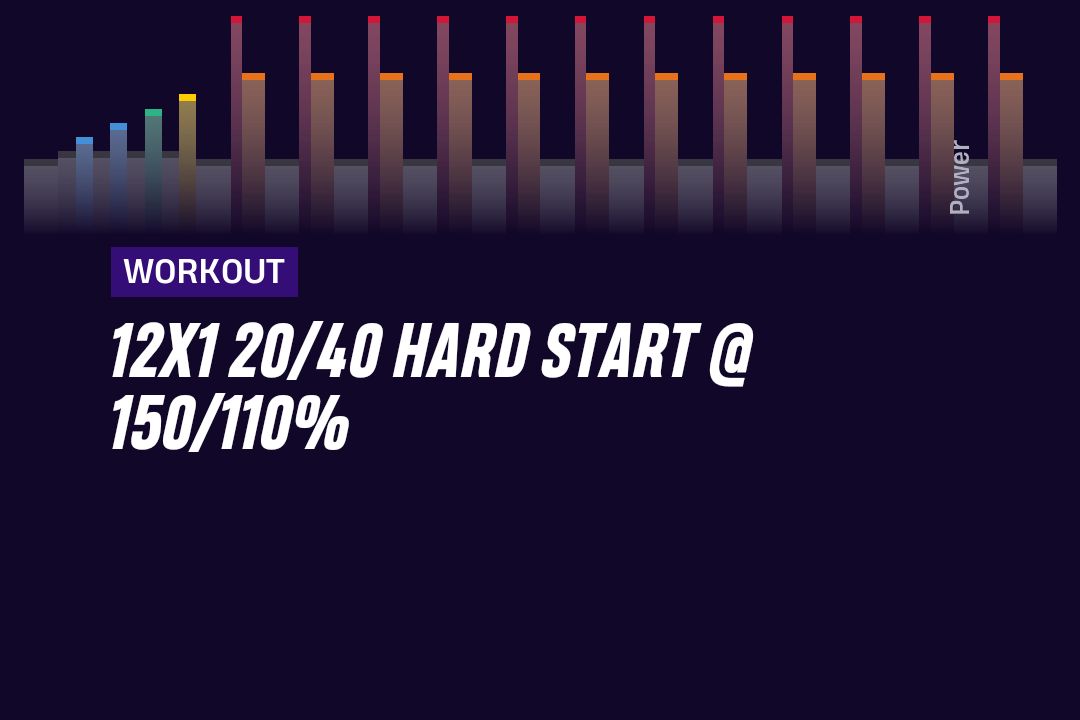

Ok, danke. Ich habe mir extra kurze HIT Einheiten gebastelt, rund 30 Min, die ich ohne Anzug fahre. Wenn ich den Ventilator auslasse, bin ich nach den 30 Min knapp vor Hitzezone 3 (38,5 Körper- und über 34 Hauttemperatur), danach fahre ich noch 30-40 Min Z1 mit Anzug.
Sowas fahre ich bspw. als HIT
Also Heat in Kombi mit HIT macht auch für die Erhaltung für mich nahezu keinen Sinn. Kenne auch niemanden, der auf höherem Level so trainiert.
