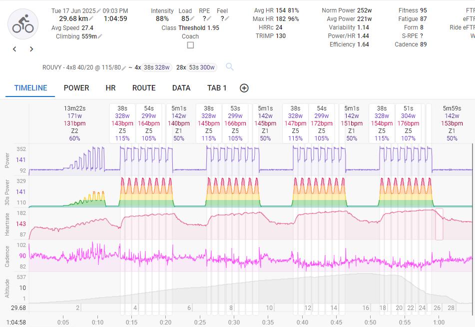

Ich habe mir das Workout mit 115% und 80% bzw 85% FTP gebaut. Damit komme ich auf 90% IF. Alles über 90% IF ist für mich als Workout extrem hart. Möchte ich höhere 40 Sekunden, müsste ich bei den 20 Sekunden weiter runter (und umgekehrt).
https://riders.rouvy.com/workouts/2569935 4x8 Min (85%)
https://riders.rouvy.com/workouts/2606297 4x9 Min (80%)
Edit: Das Workout füht sich etwas so an wie Seilers 4x8 105% FTP mit einer Over/Under Komponente.

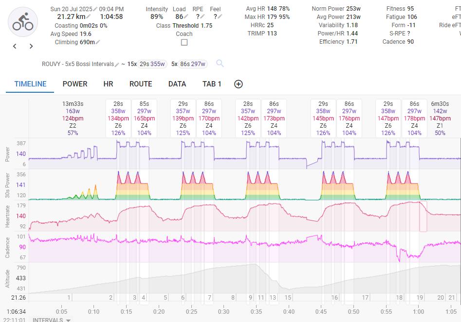

War fast runter auf 0, so hat es sich auch angefühlt:
Die HIT vari nach Bossi sind vom Gedanken her wie o. g. 40/20er, oder?
ich "musste" letztens mal wieder die "HIT vari" Intervalle (nach irgendeinem Bossi) fahren.
d.h. laut Plan 5min unterteilt in:
30sek@125-130%
1min@105-110
30sek@125-130
1min@105-110
30sek@125-130
1min30sek@105-110
5min pause
das ganze 5 mal.
FTP mit einem 20-Minuten-Test vor ein paar Wochen bestimmt, sollte passen.
Die Einheit killt mich jedes mal. D.h. ich hab die Intensität auch diesmal etwas reduziert.

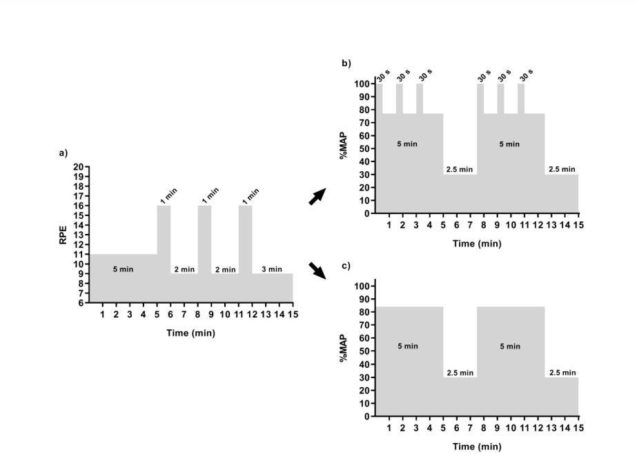

Um Mal Justavs Feedback zu berücksichtigen gebe ich mehr Infos zur Untersuchung.
Hier wurde nach gleicher Aufwärmung (a) entweder mit kurzen 30s Bouts ins HIT Intervall eingestiegen (b) oder konstant belastet (c)

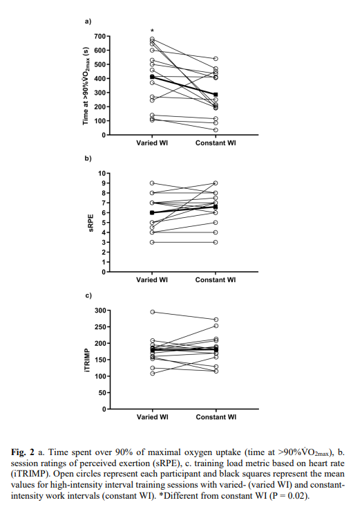

Im Ergebnis ringen die 30s Bouts eine Vergrößerung der Zeit oberhalb 90% bei gleichem Beanspruchungsempfinden und Belastungsstress.
Also durchaus mal die Zwift Hit Programme anschauen, die solches Design der Intervalle anbieten.
Oder selberbauen :)
Könnte sich lohnen.
Ich kann das 40/20 Intervall länger fahren als das Bossi Intervall. Bossi ist 105% FTP mit 3x125% FTP, insgesamt 5 Minuten. Mit 5x5 kommt man auf 25 Minuten VO2Max.
Das Intervall mit 40 Sekunden bei 115% FTP und 20 Sekunden bei 80/85% FTP fahre ich 8 Minuten und dann 4x8, also 32 Minuten. Es fühl sich so wie Seilers 4x8 bei 105% FTP an mit Over/Unders. Durch die Variation ist es einfachervom Kopf her.
Bossi
40/20
Seiler
