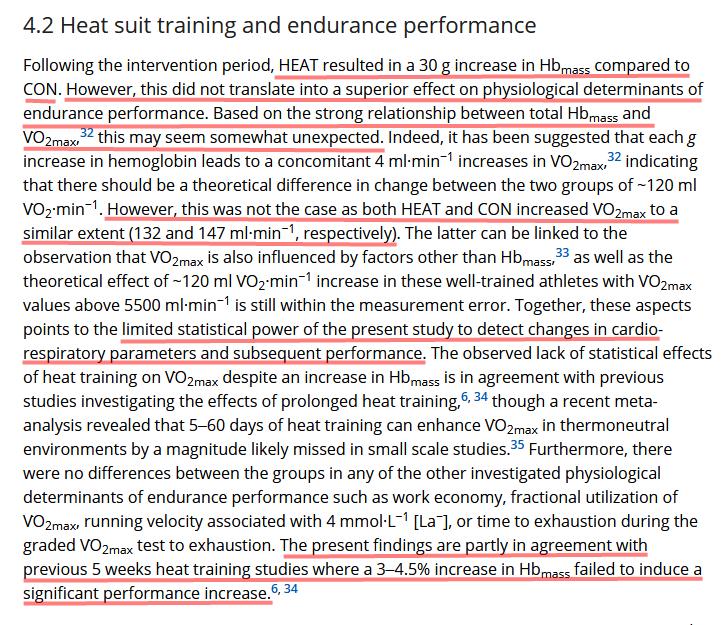

"Deine" Studie wurde mit Ski-Fahrern durchgeführt. "Meine" mit Radfahrern, dort haben sie auch nochmal explizit SUIT und Kammer getestet und kamen bei SUIT zu Leistungszuwächsen. Sie diskutieren in dieser Studie (Ski) ja selbst, dass es Tendenzen zur Verbesserung auch in früheren Studien gab und dass sie es in dieser aber mit sehr gut trainierten Sportlern zu tun haben (VO2max 76ml), zudem sind die Stichproben sehr klein. Das Hitzetraining wurde auf dem Rad durchgeführt, also nicht Sporartspezifisch.
Ronnestadt selbst vergleicht die Studie mit Studien zu anderen Sportarten, geht also selbst von einer Vergleichbarkeit unbahängig der Sportart aus.

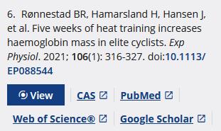

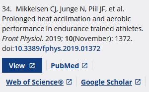

Bspw. verweist er für diese Aussage
auf die Fußnoten 6 und 34.
Die Fußnoten 6 und 34 wiederum beziehen sich auf Versuche mit Radfahrern.
Seine eigene Studie in Fußnote 6 kommt zu folgendem Ergebnis:
Das ist für Ronnestad dann Grund für seine Aussage "failed to induce a significant performance increase." Und das ist der Grund, warum es für mich weiter nebulös bleibt. Es kann alles stimmen mit der Hämoglobinmasse, muss es aber nicht.

Das ist ja gerade Grund für meine Verunsicherung. Es gibt selbst von dem, der viel zu Hitzetraining forscht, widersprüchliche Ergebnisse, die er nicht wegwischen kann. Jede seiner Studien steht für sich. Was kann man dann damit anfangen? Bestenfalls existiert der Zusammenhang, und es gibt bald weitere Paper, die Ronnestads Versuche aufnehmen und dann den tatsächlich bestehen Zusammenhang substantiieren.
