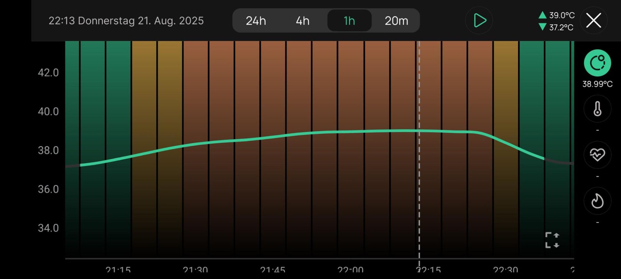

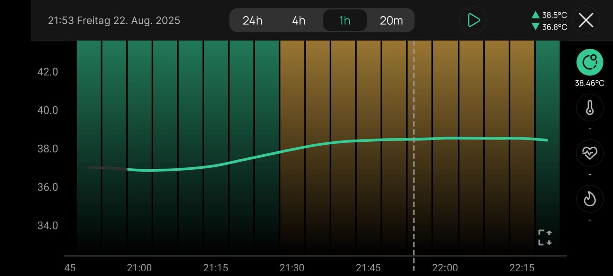

Schau mal, auf welche Kerntemperatur Du bei normalen Vo2Max oder Schwellen Intervallen kommst, ansonsten kannst Du richtige Winterkleidung mit Mütze testen. Etwas über 38 Grad scheint mir eher niedrig, wenn Du in voller Montur fährst.
Ich komme allein bei Schwellen Intervallen auf 38,5 Grad Kerntemperatur mit offenem Fenster und Ventilator und ohne Winterkleidung (bspw. gestern 4x8 @ 105% FTP):
Vorgestern mit Winterkleidung und Mütze waren es 39 Grad Kerntemperatur, angefangen oberes Z2 und runter nach Z1, weil es so geschlaucht hat und die Kerntemperatur trotzdem weiter auf 39 Grad angestiegen ist. Vom Gefühl kam der "Mann mit dem Hammer" als ich bei 39 Grad war, die Leistung war dabei im Z1 Bereich. Gestern, also am nächsten Tag, hatte ich bis in den Nachmittag weiter das Gefühl, eine sehr intensive Einheit absolviert zu haben.

Bei den Schwellen Intervallen gestern stieg die Hauttemperatur auf 34,5 Grad. Dann habe ich nach Gefühl den Ventilator angestellt und sie fiel kontinuierlich auf 31, 4 Grad zum Ende. Die Kerntemperatur blieb aber bei 38,5 Grad.
Vorgestern beim Hitzetraining, also mit Winterkleidung, ohne Ventilator und geschlossenem Fester, stieg die Hauttemperatur anfänglich auf 35,5 Grad und fiel dann kontinuierlich leicht ab bis zum Ende auf 34 Grad. Die Kerntemperatur stieg immer weiter auf 39 Grad an, dann habe ich rausgenommen und bin nur noch 120-150 W gefahren. Bis zum Ende der Einheit blieb die Kerntemperatur bei 39 Grad.
