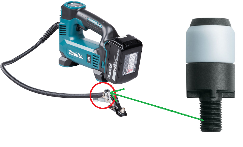

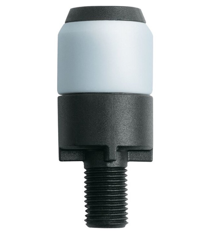

Paßt der Schwalbe CV Adapter in einen normalen Autoventil Anschluß ? Denn mein Makita Kompressor hat am Ende (siehe Bild) nur einen Autoventil Anschluß. Dann würde ich darüber nachdenken umzusteigen.
Ja, ich benutze den bei mir an der Arbeit mit dem Reifenbefüller
Im Gegensatz zu dem alten AV Adapter für SV zeigt der Manometer sofort beim aufsetzen den Luftdruck an
