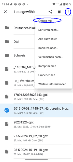

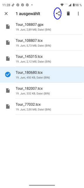

Jein, der Import mit über die Garmin Connect Android App direkt auf dem Smartphone ist schon seit langer Zeit möglich, allerdings sehr versteckt und je nach Sichtweise auch nicht gerade sehr userfreundlich.
Man muss die selektierte Datei mittels eines Dateimanagers an die Connect App übergeben. Ich verwende dafür immer den Total Commander, aber es geht normalerweise auch mit den Geräte eigenen Dateimanagern.
Je nach Dateimananger muss man dafür die Teilen- oder 'Öffnen mit...'-Funktion verwenden und die Connect App als Empfänger angeben. Früher konnte man so nur GPX-Dateien importieren, mittlerweile scheint die Connect App aber auch TCX- und FIT-Files auf diese Weise impotieren zu können.
Wenn alle Stricke reißen, dann kann man auch meine WRPElevationChart App zwischenschalten. Damit geht es eigentlich immer, selbst wenn sich ein Dateimanager weigert, die Connect App als Empfänger einzubinden.
Anbei zwei animierte GIFs, die das illustrieren.
PS: Weshalb Garmin das so versteckt implementiert hat, ist mir allerdings auch ein Rätsel. Eine spezielle Import-Funktion wäre jetzt kein großer Programmieraufwand für die Garmin App Entwickler, derzeit geht's aber offenbar weiterhin nur via Intent-Übergaben aus einem Dateimanger heraus (und wie gesagt, neuerdings scheint es auch mit TCX- und FIT-Files zu funktionieren, wie ich gerade zufällig bemerkt habe -> also Garmin scheint an dieser Funktion definitiv zu arbeiten, denn die Funktion wurde die letzten Monate aufgebohrt, dann hätten die das aber auch direkt ins Menü der Connect App einbetten können :oops:. So wissen das viele User gar nicht, ich bin auch nur über einen User drauf aufmerksam gemacht worden).
