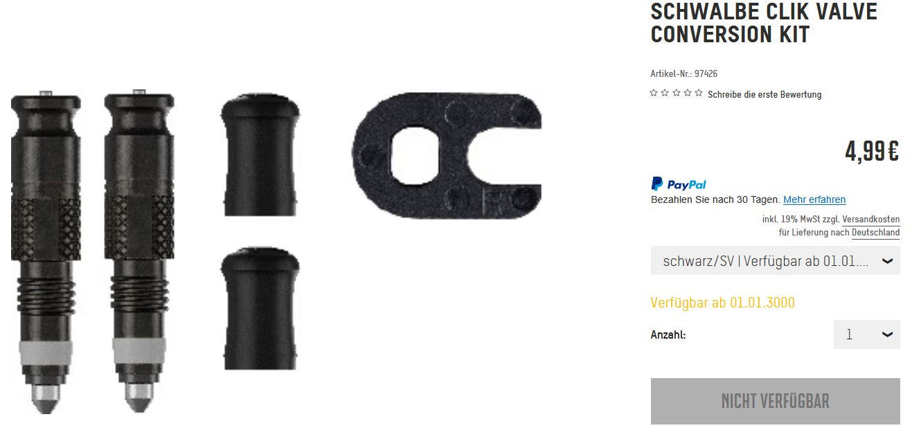

Schlechte Nachricht für alle, die die Ventile bei bike-components kaufen wollen. Man muss noch fast tausend Jahre warten, verfügbar ab 1.1.3000 ;)
Das Ventiltool passt übrigends um SCV auf- und CV einzuschrauben ;)

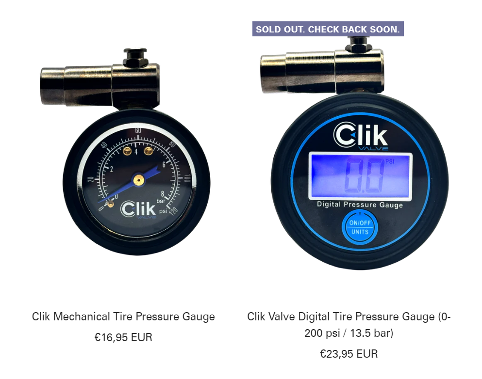

Welcher Reifendruckprüfer funktioniert mit CV denn vernünftig? Ich kann natürlich die Pumpe nehmen, hätte aber ab und zu doch gerne einen "normalen" Druckprüfer...
https://clikvalve.com/collections/all
