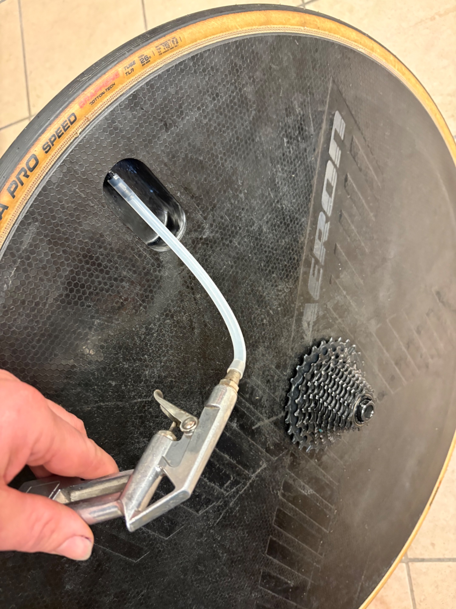

Hab mir letzte Woche bei meinem Stammhändler ein Starterset mitgenommen.
Als Testrad musste mein Bahnrad mit Vittoria Latexschläuchen und Vittoria Ventilverlängerungen herhalten. Gerade weil man da „öfter“ wegen der Latexschläuche nachpumpen muss, wären die CV eine Vereinfachung.
Leider wurde einer der CV Einsätze offensichtlich nicht dicht. 4 bar gingen innerhalb 2 Stunden immer auf 0 bar runter. Einsatz war aber fest und es hatte keinen Abstand zum Ventilschaft mehr.
Hab jetzt wieder zurück gewechselt, jetzt ist es wieder dicht. 🤷🏼‍♂️
Nachtrag:
Eben nochmal den CV Einsatz montiert und das Lecksuchspray aus der Garage geholt. Bei der Montage sogar mit Zange den Schaft gegen gehalten um richtig fest anziehen zu können.
Es bläst sichtbar zwischen CV Einsatz und Ventilschaft. Und das an diesem Laufrad mit beiden CV Einsätzen.
Das ist für mich schon sehr verwunderlich, denn so etwas hatte ich innerhalb der 25 Jahre, in denen ich SV Ventile verwende, mit diesen noch nie. Da hat es immer gerecht den Einsatz richtig fest anzuziehen.
Auch mit AV Ventilen hatte ich solche Probleme noch nie. Wenn die undicht waren, ist immer schlicht Dreck ins Ventil gekommen. Sowohl am Fahrrad, wie auch am Auto.
=> Hab wohl eine Kombination erwischt, bei der dieser CV Einsatz nicht funktioniert.
Vielleicht zu tief reingeschraubt? 😅 Bekomme die Einsätze bei meinen Ventilen nicht bis zum Anschlag auf den Ventilschaft drauf (zumindest nicht ohne Werkzeug).
Es ist immer hilfreich, zu versuchen zu verstehen, wie Dinge funktionieren.
Der Ventilschaft (oder auch Ventilverlängerung) muss ja im Inneren eine Stufe oder Verdickung haben, an der sich die konische Gummi-Dichtung des Ventils drücken lässt. Sowohl bei CV als auch SV. Damit es dicht ist.
Bei SV ist es nicht so wichtig, ob die Stufe ein paar Zehntel höher oder tiefer sitzt; man hat ja Spielraum, das Ventil etwas mehr oder weniger einzuschrauben.
Bei CV entstehen, wenn die Stufe ungenau positioniert ist: entweder eine Lücke zum Ventilkörper - Schaft lassen, oder -noch schlimmer- die Dichtung kommt garnicht an die Stufe gepresst heran.
Gruß messi
Oben am Ventil ist mit dem Lecksuchspray kein Luftaustritt feststellbar. D.h. Die kleine schwarze (Gummi)Dichtung des Ventils ist offensichtlich nicht das Problem.
Die Luft tritt ja aus der Fuge zwischen Ventilschaft und CV Einsatz aus. Das läßt darauf schließen, dass die große Dichtung ein Problem hat. Diese ist zudem aus einem weißen, harten Material. Das dürfte die Situation auch ich verbessern.
