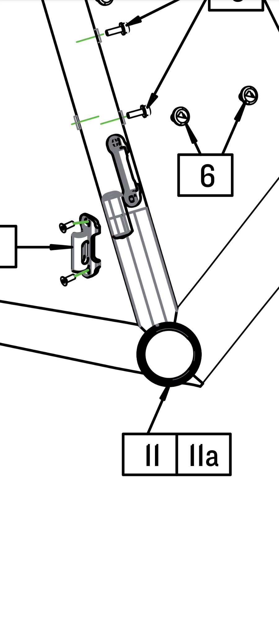

Ich hatte mit dem Hochpolstern @der_icey im Kopf.
Laut Canyon Explosionszeichnung ist das beim 2017er inflite geschraubt, genauso wie beim 2018er..
Da @Legenders das gleiche vorhat, habe ich beide durcheinander gebracht.
Einlaminiert oder genietet kriegt man nicht ab, d'accord.
Wieso sollte man genietet nicht ab bekommen? Das sind auch nur Hohlniete aus Alu, die kann man vorsichtig aufbohren und dann hast es in der Hand.
Oh, ich dachte es ging um die GRX 🙈
Ich hab mal nachgeschaut, ja es ist wirklich zum Schrauben und wenn ich am Ende nur weiter raus muss, dann kann man sich ja ja auch eventuell was kleines drucken. (wofür hab ich so ein Gerät daheim ;) )
