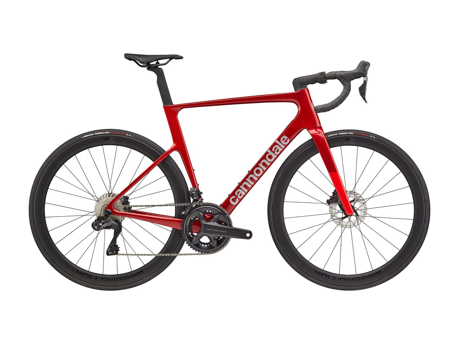

das hier vielleicht? Cannondale SuperSix Evo 2, metallic red 4199 €
https://www.biker-boarder.de/cannondale/3120219.html
leider genau in meiner Größe nicht verfügbar. Aber so grundsätzlich: Doch besser mit meinen Anforderungen auf einen Komplettradschnapper warten?
