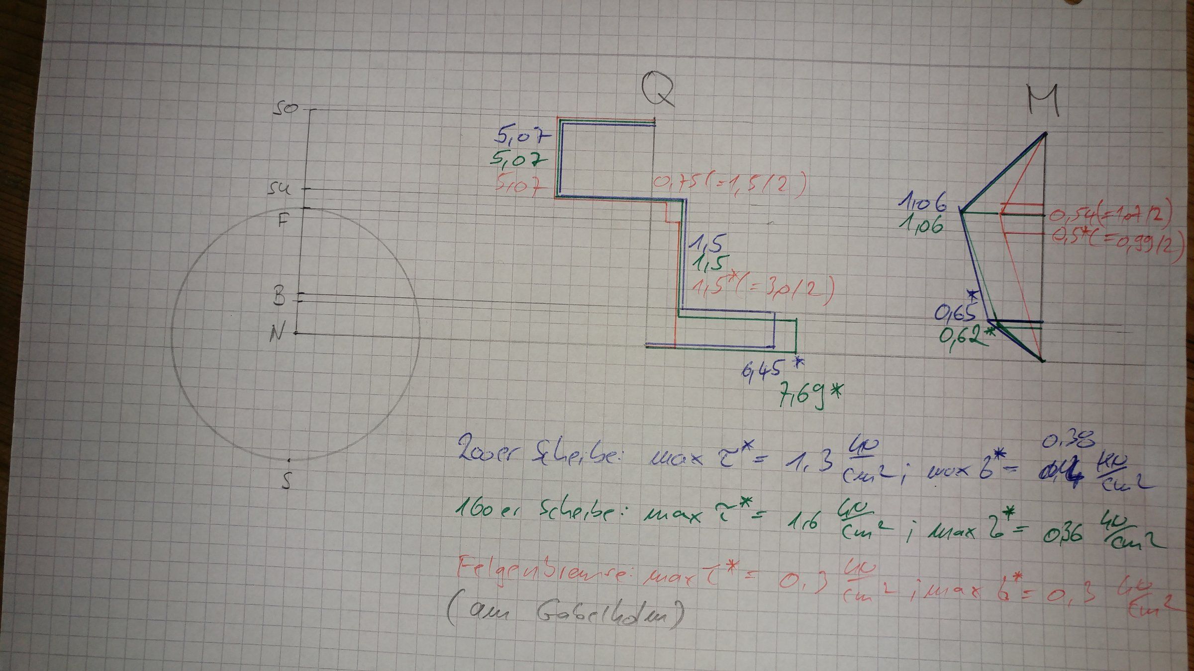

Anbei habe ich mal versucht, die Schubkräfte und die Momente gegenüberzustellen, möglichst übersichtlich, so dass man die Unterschiede zwischen 160er Scheibe, 200er Scheibe und Felgenbremse gut erkennt, basierend auf meinen Berechnungen weiter oben (#126).
Links die Schubkräfte und drunter die Schubspannungen (Tau), rechts die Momente und Zug-/Druckspannungen (Sigma), wobei ich die Spannungen nicht für den Bereich des Steuerrohrs berechnet habe, sondern nur im Bereich der Lasteinleitung für einen Gabelholm.
Man erkennt folgendes:
- Die Schubspannungen sind bei der Scheibenbremse unterhalb der Lasteinleitung vier bis fünf mal so groß wie bei der Felgenbremse.
- Die Spannungen aus Biegung sind alle in einer ähnlichen Größenordnung.
- Die Schubspannung der 160er Scheibe ist fast 25% größer (!) als bei der 200er Scheibe.
Jetzt sind die betrachteten großen Schubspannungen unter der Bremse, der Bruch aber i.d.R. oberhalb der Bremse. Da es sich wohl um Ermüdungsbrüche handelt und die Schubspannungen der signifikante Unterschied sind, wirds also wohl an den Parametern liegen. Ich vermute, dass im Bereich der Lasteinleitung der Gabelholm ziemlich ausgesteift ist, d.h. es gibt einen Steifigkeitssprung an der Stelle, das ist immer kritisch. Weiterhin gibt es starke Lastwechsel (Bremsen/Nichtbremsen). Ist in meinen Augen schlüssig.

- Die Spannungen aus Biegung sind in einer ähnlichen Größenordnung.
Das sehe ich eigentlich nicht so. Man sieht ja auch in deiner Skizze, dass z.B. beim Punkt wo die Kraft bei Scheibenbremse in die Gabel eingeleitet wird das Moment bei Felgenbremse (welches du ja auch nur für eine Scheide gezeichnet hast) ca. 4mal so hoch ist. Wenn die Gabel, welche ja bei klassischer Bauart nach unten hin schlanker wird dafür nicht ausgelegt war ergibt sich eben das Schadensbild, dass es dort abknickt.
Der hohe Schub ergibt sich einfach aus dem Hebelverhältnis, das Moment muss bei Scheibe einfach über ein Kräftepaar in kleinerem Abstand erzeugt werden. Man müsste hier natürlich direkt echt Konstruktionen vergleichen, aber ich denke das ist in der Regel gut beherrschbar, auch von der Ermüdung her. Man muss die Konstruktion halt entsprechend auslegen, was große Hersteller sicher machen werden. Kleiner Hersteller werden halt (hoffentlich) nur für Scheibenbremsen zugelassene Rohrsätze und Befestigungen verwenden wo der Lieferant dann die Berechnungen (hoffentlich) gemacht hat.
Das es in der Praxis funktioniert zeigt sich ja, es zerlegt ja nicht reihenweise Gabeln.
Ermüdungsbrüche bei Carbon? Wohl eher selten. Denke, dass da eher ein ungünstiges Layup eine Rolle spielt, der Gabelholm dadurch punktuell überlastet wird und in Folge bricht.
Allgemein ist die einseitige Krafteinleitung durch die SB aber wohl das Grundproblem, der Holm wird gleichzeitig auf Biegung und Torsion belastet, und das erzeugt hohe Lastspitzen auf kleiner Fläche. Kann man durch mehr Materialeinsatz heilen, aber bei dem üblichen Leichtbauwahn ...
