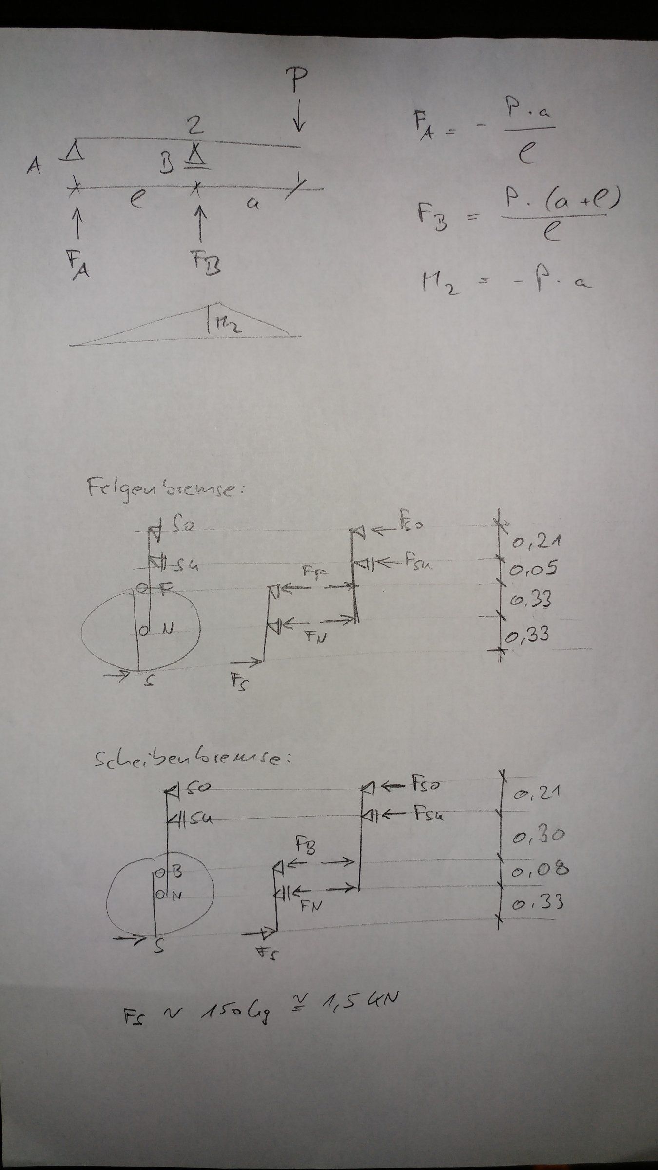

Weiss nicht, obs jemand interessiert, aber ich wollte mal wissen, wie die Kräfte sind im Vergleich Felgenbremse vs. Scheibenbremse und wie sich der Bremsscheibendurchmesser tatsächlich auswirkt und habe das mal vereinfacht durchgerechnet.
Beide Bremsarten ergeben die gleichen Kräfte am Steuerrohr (wäre auch komisch, wenns nicht so wäre, schließlich "weiss" das Steuerrohr nicht, welcher Bremstyp verbaut ist). Ebenfalls gleich ist natürlich auch das Stützmoment am unteren Steuerlager (Abweichungen in der zweiten Nachkommastelle durchs Runden).
Was unterschiedlich ist, sind die Kräfte aus der Nabe und die Kräfte aus den Bremsbelägen bzw. -klötzen. Diese sind bei einer Scheibenbremse viel höher (Torsion s. weiter unten).
160er Scheibe versus Felgenbremse bei einer Bremskraft von rund 150kg, die auf die Felge einwirken ergibt eine Last von rund 6 kN versus 1,5/2 kN an den Bremsbelägen.
An der Nabe wirken rund 7,5 kN versus 3/2 kN (Kräfte der Felgenbremse können halbiert werden, weil zwei Holme).
Wenn wir jetzt mal einen Rohrquerschnitt annehmen für einen Holm von sagen wir einfach mal D=4cm, t=2mm ergibt sich pro Holm:
A = 4,78 cm²
W = 1,7 cm³
Das Moment ist in Höhe der Bremsbeläge:
MF = 0,99 kNm (Felgenbremse)
MB = 0,62 kNm (Scheibenbremse)
Kurz unterhalb der Lasteinleitung, wo noch die große Querkraft wirkt und schon fast das vorgenannte Moment ergeben sich also die Spannungen:

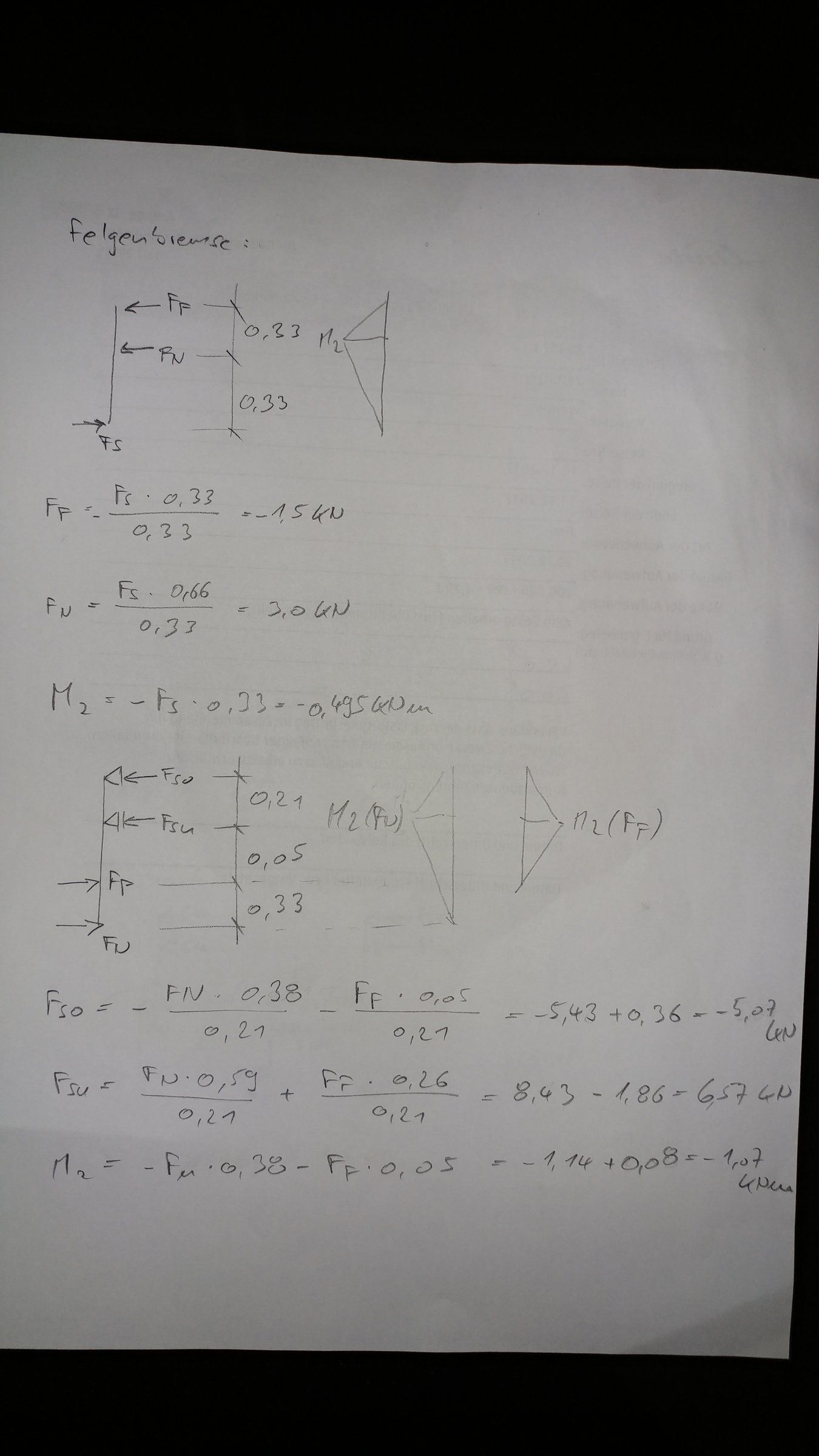

Felgenbremse:
Sigma F = FN/A = 3,0 kN / 4,78 cm² = 0,62 kN/cm²
Sigma M = MF/W = 0,99 kNm / 1,7 cm³ = 58,2 kN/cm²

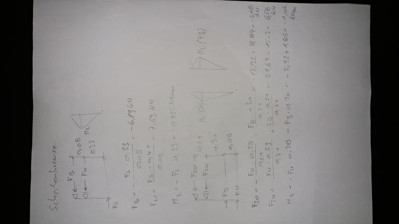

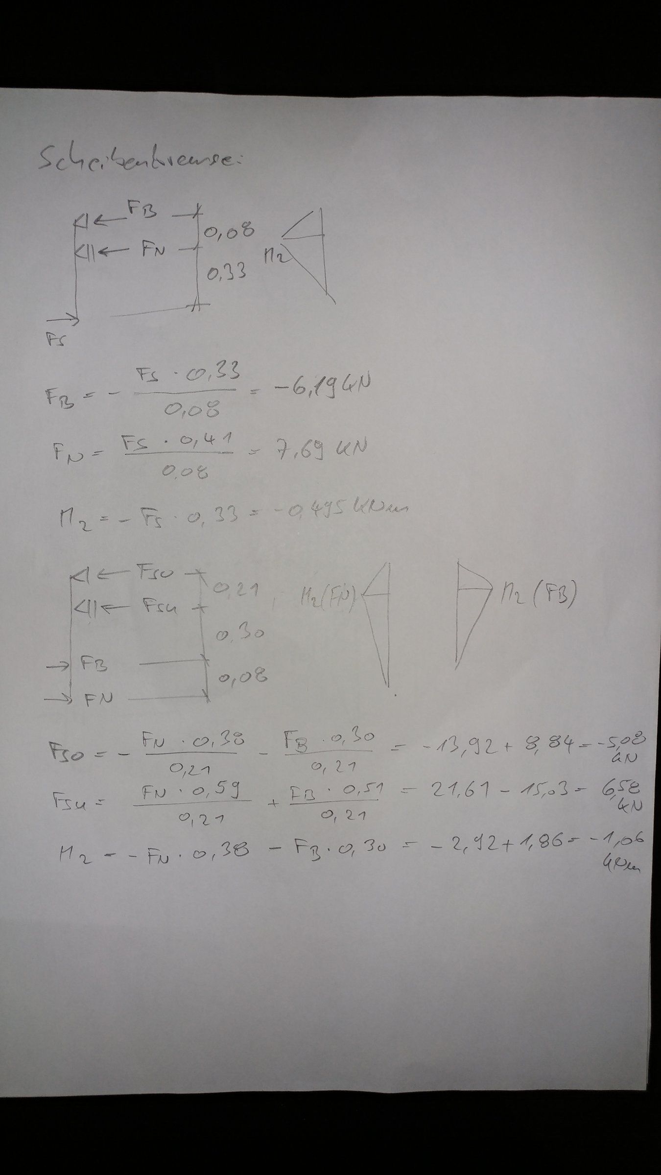

Scheibenbremse:
Sigma B = FN/A = 7,69 kN / 4,78 cm² = 1,61 kN/cm²
Sigma M = MB/W = 0,62 kNm / 1,7 cm³ = 36,5 kN/cm²
Was fehlt ist die Torsion, da die Scheibenbremse einseitig bremst. Ich würde erwarten, dass das die bestimmende Größe für den Gabelholm ist.
Was man auch sieht, ist, dass das System Felgenbremse im Prinzip das gleiche ist, wie das System Scheibenbremse, nur eben mit größerem Durchmesser. Eine Bremsscheibe mit Felgendurchmesser käme also zu obigen Ergebnisse wie die Felgenbremse vor dem Aufteilen auf die zwei Holme.
A = 4,78 cm²
W = 1,7 cm³
MB = 0,62 kdNm (Scheibenbremse)
Felgenbremse:
Sigma M = MF/W = 0,99 kNm / 1,7 cm³ = 0,58 kN/cm² *
Sigma Gesamt = 1,20 kN/cm², pro Holm somit 0,6 kN/cm² (ich teile das um einen Vergleich zu ermöglichen erst zum Schluß auf die Holme auf)
Scheibenbremse:
Sigma B = FN/A = 7,69 kN / 4,78 cm² = 1,61 kN/cm² *
Sigma M = MB/W = 0,62 kNm / 1,7 cm³ = 0,35 kN/cm²
Sigma Gesamt = 1,96 kN/cm² *
Was man sieht, ist, dass die Spannung 1,96 KN/cm² aus der Krafteinleitung aus der Nabe am System Scheibenbremse deutlich größer ist, auch wenn die Spannung aus dem größeren Moment bei der Felgenbremse mit 0,58 kN/cm² etwas größer ist.
Was zudem fehlt ist die Torsion, da die Scheibenbremse einseitig bremst. Ich würde erwarten, dass das die bestimmende Größe für den Gabelholm ist, insbesondere in Verbindung mit der vorgenannten deutlich größeren Spannung 1,96 kN/cm².
Das bedeutet, eine größere Scheibe führt zu geringeren Kräften. Warum passt das aber nicht zum praktischen Gefühl, demnach bei einer größeren Scheibe die Kräfte größer sind? Ganz einfach: Weil man mit einer größeren Scheibe deutlich stärker bremsen kann und genau das dann auch in der Praxis macht.
Sehr schön, jetzt kommen die Ingenieure raus :) Ich habe jetzt nicht im Detail nachgelesen, da ich meinen Monitor nicht um 90° drehen wollte aber ich sehe nicht viel Unterschied zu dem was ich hier gerechnet habe (abgesehen von anderen Abständen/Lastannahmen) um mich mal schamlos selbst zu zitieren:
Stimmt, vor allem liegt eben schon relativ weit unten ein vergleichsweise hohes Moment an in einem Bereich wo klassische Gabelscheiden noch sehr dünn sind. Bei der Gabelkrone ist es dann einseitig "nur" noch die doppelte Belastung.
Ich habe mal kurz eine stark vereinfachte Rechnung gemacht. Kräfte usw. sind nicht Maßstabsgetreu gezeichnet. Sorry für die Schmiererei, hab nicht viel Zeit investiert:
- Gabel steht vertikal (das entlastende Moment durch Eigengewicht und Lenkwinkel wird als nicht berücksichtigt)
- Durchmesser Rad = 0,4m
- Felgenbremse greif genau beim Radius an
- Durchmesser Disc = 0,1m
- Steuerrohr wird als Einspannung 0,2m über der Felgenbremse simuliert (kann wer will wieder in ein Kräftepaar zerlegen)
- Bremskraft F_B = 400N
- Eigengewicht wird nicht berücksichtigt (würde hier auch nur eine Normalkraft ergeben)
- Es werden die Momente und Querkräfte der gesamten Gabel betrachtet. Bei der Felgenbremse teilen sich diese Kräfte auf beide Scheiden auf, bei der Disc werden sie von einer Scheide übernommen.
- Torsion etc. wird ausgelassen, wirklich nur eine simple Betrachtung
- Auflagerbedingungen wurden am Gesamtsystem ermittelt, danach wurde nur noch die Gabel ohne Rad betrachtet
- Die Bremskräfte F_Felge bzw. F_Disc ergeben sich aus einzelner Betrachtung des Rades, können aber auch aus den Auflagerbedingungen zurückgerechnet werden
Betrachtet man die Verläufe so zeigt sich:
- Über dem Punkt der Felgenbremse sind die Verläufe gleich (muss so sein, man kann ja auch "nach oben" freischneiden)
- Bei der Scheibenbremse hat man sehr großen Schub zwischen Nabe und Scheibenbremse sowie bereits ein Moment von 200 Nm, während es an dieser Stelle bei der Felgenbremse nur 320/4/2=40 Nm pro Scheide sind, also 1/5 des Momentes!
Interessant ist halt, dass eine größere Scheibe bei gleicher Reibungskraft des Reifens eine eher positive Auswirkung hat (Moment oberhalb der Scheibe gleich, aber geringere Querkraft, vgl. Felge vs Disc oben). Wenn die max. Bremskraft also durch die Haftreibung des Reifens bestimmt wird dann tut eine größere Bremsscheibe nichts. Es macht nur einen Unterschied wenn die Klemmkraft der Bremsbeläge der limitierende Faktor ist.

Unterschiedlichen Kraftfluss hast du "nur" im Rad wie du richtig beschrieben hast. Bei der Gabel ist es grundsätzlich gleich (abgesehen davon, dass es sich bei Felgenbremse halt auf 2 Gabelscheiden aufteilt). Bzgl. der Kraft die horizontal in die Nabe eingeleitet wird verweise ich auf die beiden einfachen Statiken. Diese ist höher als die Reibungskraft des Reifens.
Leider wurden die Bilder beim Hochladen gedreht. Ich habe sie nochmal zum Hochladen angehängt. Damit erklären sich vielleicht ein paar Fragen.

@Nordisch: Es kommen an der Nabe die doppelte Kraft an bei der Felgenbremse, das sind die 3,0 kN im oberen Bild.
@bartleby: Du hast Recht und das habe ich versucht, im letzten Absatz meines Posts auch zu sagen: Eigentlich ist die größere Scheibe besser. Aber: Mit der größeren Bremse bremst man halt stärker und dann werden die Kräfte wieder größer...
Yep, die Berechnungen stimmen grundsätzlich auch überein.
Der Unterschied zwischen 180 und 160 mm Scheibe ist dann aber auch "nur" 1/8, ich denke meistens sind hier eher die Platzverhältnisse in der Gabel das limitierende. Gerade bei kleinen Scheiben finde ich sonst auch die große Querkraft interessant, das könnte natürlich auch Schubprobleme bereiten wenn in diesem Bereich nicht normalerweise eh verstärkt wäre.

Ok, ich werde mich wohl wahrlich erst weiterbilden müssen, um das zu verstehen.
Nur warum limitieren so viele Gabelhersteller (Rahmenhersteller) die Scheibengröße, obwohl größere Scheiben passen.
Bei der Planet-X London Road Gabel würden vermutlich auch größerer Scheiben gehen, die ist noch gut weiter nach oben abgeflacht am Holm.
Und allein die höher genutze Bremskraft mit größerer Scheibe kann es nicht sein. Mehr als ein blockierendes Vorderrad oder einen Überschlag zu provozieren, kann man nicht. Das geht schon recht früh. Da müsste die 160er Scheibe eher eine mangelhafte Bremskraft haben, wenn man das nicht realisieren kann. (Die thermische Belastbarkeit einfach mal außen vor gelassen. Und ich gehe davon aus, dass das Setup eingebremst ist.)
Warum es limitiert wird: keine Ahnung, bei Rahmenbauern.kann.es.das instinktive Gefühl.sein, dass kleine Scheiben sicherer sind' Und was auch sein kann: wir haben ja jetzt sehr einfache Annahmen getroffen, dass die Kraft genau im Abstand der Scheibengröße eingeleitet wird. Wenn man den Bremssattel mit einem Adapter weiter nach aussen.versetzt bleiben.die Lasteinleitungspunkte in.die Gabel.ja trotzdem gleich (näher bei der Gabel), damit hat man.wieder einen Hebelsarm der ungünstig wirkt......das führt jetzt dann aber wohl zu weit, da müsste man.dann irgendwann einmal einzelne konstruktionen genau ansehen [emoji2]
Edit: sorry für tippfehler (wurstfinger auf touchscreen syndrom)
Danke auf jeden Fall für den Versuch der Aufklärung !
Vielleicht fallen bei mir bald ein paar mehr Groschen.
Auf jeden Fall sind wir, denke ich, noch lange nicht am Ende Betrachtung um Realität und Theorie völlig in Einklang zu bringen.
Vielleicht noch ein Nachsatz:
Gehe ich in der Annahme richtig, dass deine Theorie besagt, dass eventuell die Flatmount-Aufnahmen schonender sind?
Dort scheinen die Bremssättel allgmein dichter an der Gabel zu sitzen.
(Mag auch optisch täuschen.)
auf alle Fälle muss die Gabel speziell für Scheibenbremsen konstruiert sein und wird dann schonmal nicht leicht.
