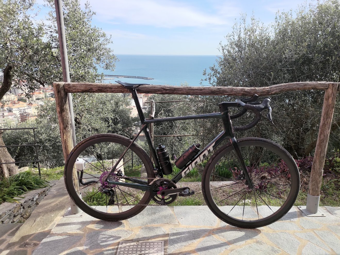

Damit man mal ein Gefühl bekommt:
Mein TCR wiegt 5,9kg inkl Pedale, Flaschenhalter, gps mount mit Parktool- und Küchenwaage:
TCR Advanced SL Rahmenset ML (1200g incl ISP)
Cadex Cockpit 120x370 (320g)
Newmen Streem Vonoa Climbing LRS (1080g mit Felgenband und Ventilen)
Michelin Power TT Reifen 2stk 400g
Tubolitos
Dura Ace 2x11
ZTTO Kassette mit den drei größten Ritzeln aus Alu
Red Kurbel mit 4iiii Powermeter
Galfer Wave Bremsscheiben
Time Pedale mit Titanachsen
Gelu Sattel
Deda Troferato Lenkerband
minimalistische Aliexpress Flaschenhalter
Das ganze Bike funktioniert ohne Einschränkungen. 2-fach, man kann bequem drauf sitzen, gescheit unter Last schalten, mit 1200w sprinten, ich hatte selbst nach 600km/12000hm auf schlechten Ligurischen Hinterlands-Sträßchen keinen Platten, man kann schnell und sicher Pässe runterheizen und es bremst ordentlich.
Aber ich hab wirklich überall aufs letzte Gramm geschaut und komme gerade so unter 6kg. Das einzige wo ich noch (un)sinnvolles Sparpotential sehe wäre
  • Clavicula Kurbel
  • S-Tubo Schläuche
  • überall Titanschrauben
  • überall Keramiklager
  • Aliexpress carbon ISP
  • carbon Steckachsen
Das ist mir aber das Geld/Sicherheitsrisiko/Pannenanfälligkeit nicht wert.
