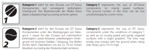

Ich habe in all den Jahren noch keinen Laufradsatz mit meinem Gewicht kaputt gefahren. Weder die lange und immer noch von mir gefahrenen Roval C38 (109kg max. Systemgewicht), noch die 1100er DT Swiss (ARC und PRC, beide 110kg) oder auch die Bora One/Two (hier kenne ich das Gewicht nicht). Ein bisschen Toleranz nach oben wird meines Erachtens überall reingerechnet, da geht kein Hersteller mit seiner Angabe ans Limit. Alternativ bei ungutem Bauchgefühl den beschriebenen Weg gehen: Rad kaufen, Räder verkaufen und passende organisieren.
Wenn man es genau nehmen will muss man zusätzlich zum Systemgewicht auch die Klassifizierung beachten:
Ich selbst halte zwar das Systemgewicht von 110kg ein, aber nutze alle Laufräder bis in die Kategorie 2 (z. b. einen hohen Bordstein runterspringen). Bisher ging noch kein Laufrad deshalb kaputt.
