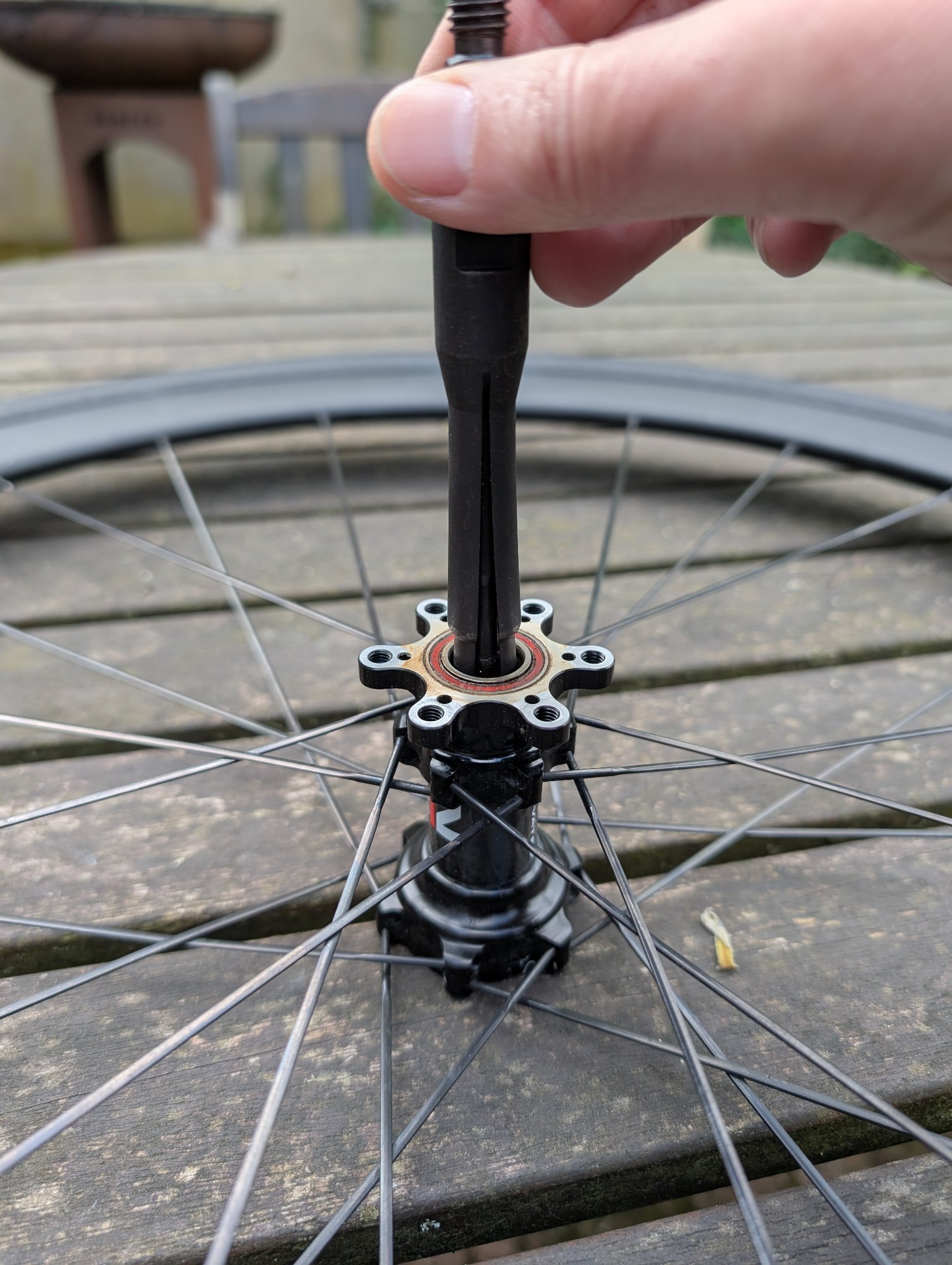

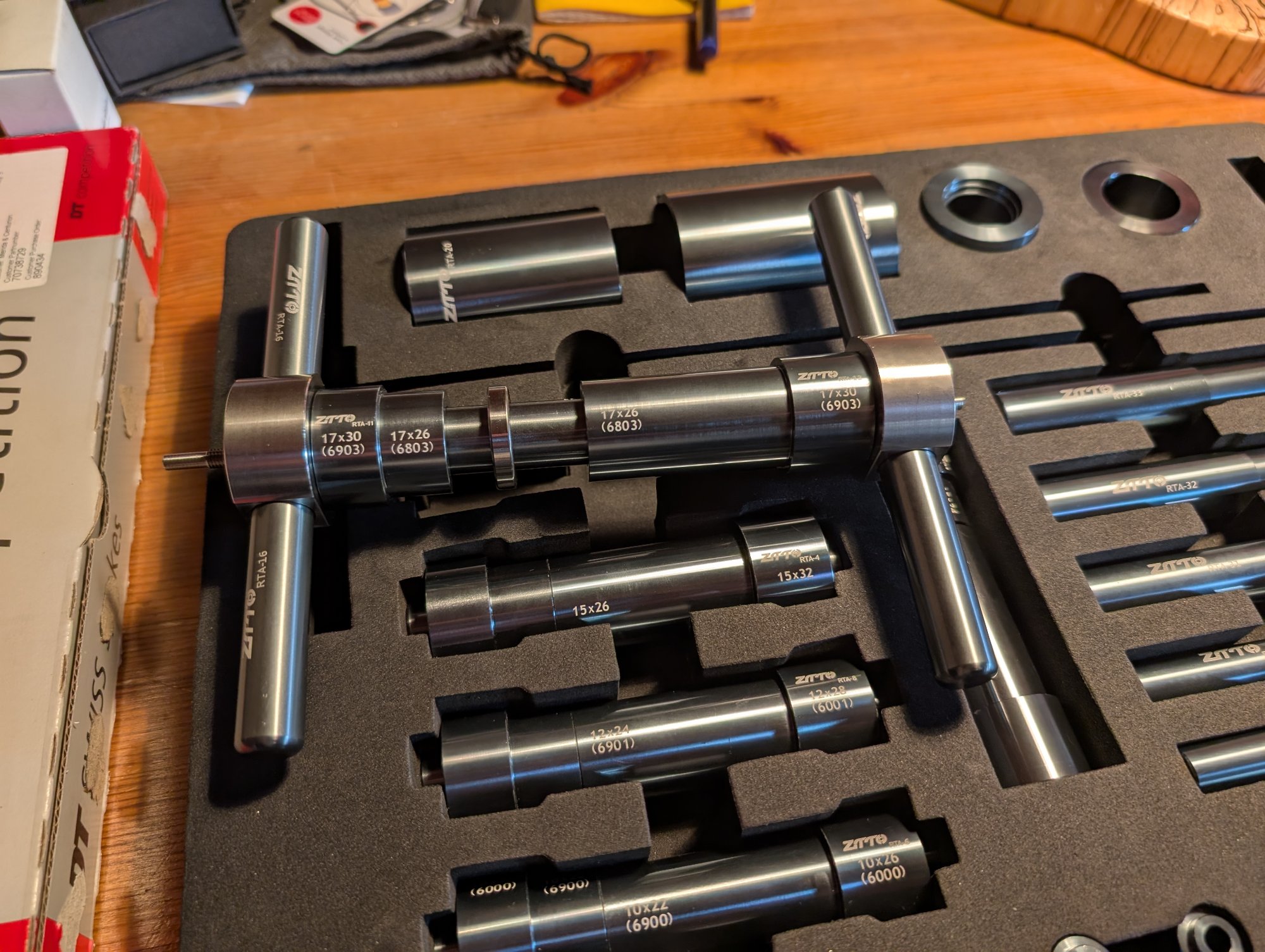

Ich habe mal eine Kombination zusammengesteckt.
Ein 17x26x5 Lager Typ 6803 2RS, so wie es in DT und Novatec Naben verwendet wird und so ziemlich jede andere Größe kann man damit verbauen.
Die Größe steht schon beschriftet auf dem Werkzeug.
Für 55€ richtig gut.
Die hier hatte ich gerade fertig gemacht.
Hier noch beim Ausziehen (Vorderrad).

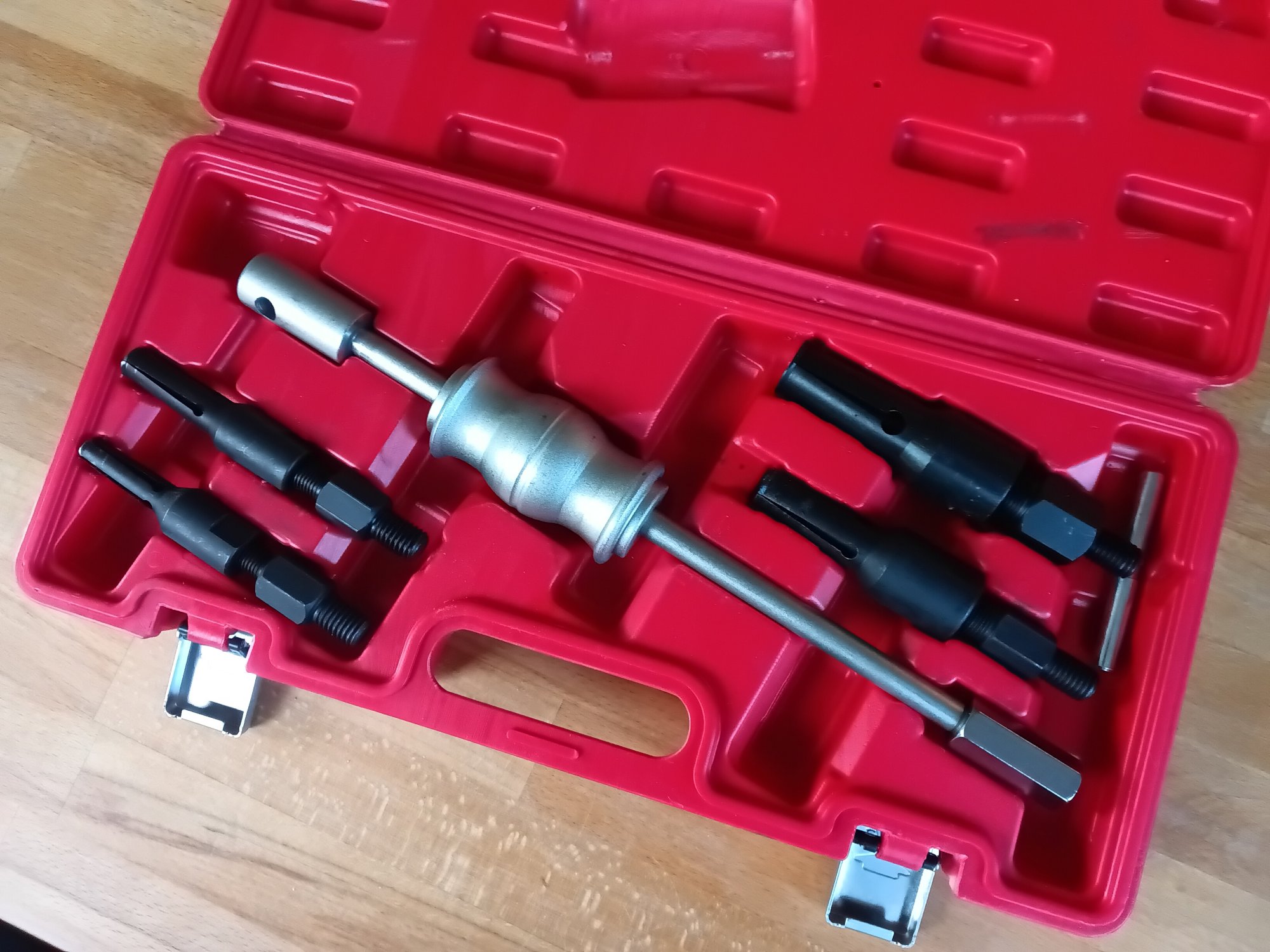

In der Instandsetzung hatte ich früher diese Tools von Kuco
Was nicht Standard war hab ich dann auf der Drehbank angefertigt
Sehr schön, hast Du vielleicht einen link zum Anbieter (falls das kein Einzelstück gewesen sein sollte) ?
Im Verschleißteile aus China Thread war der Tipp.
Achtung, nur die Werkzeuge ohne Box, also nur in Schaumstoff.
Siehe Link "no box".
Den Abzieher musst du aber extra besorgen, oder liegt der in einer 2. Ebene im Koffer?
Axo, ist ja ohne Koffer...
Der Abzieher ist extra. Den hatte ich geliehen.
