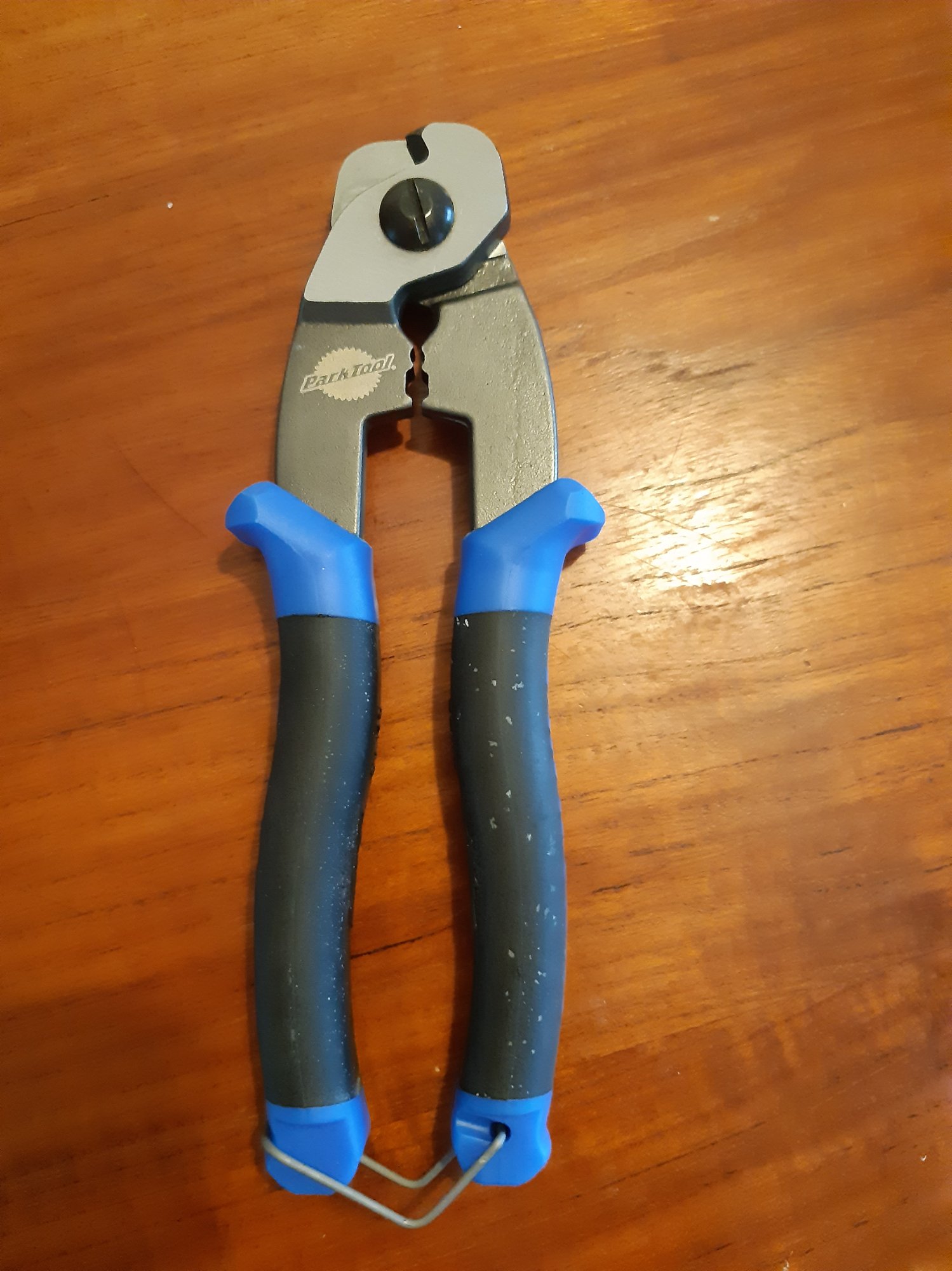

Wusste ich auch nicht dass ich die brauche bis ich sie mir doch geleistet habe.....schnipp und ab.
Jetzt bin ich ständig auf der Suche nach Bowdenzügen die ich abknipsen kann weil,'s so gut klappt.

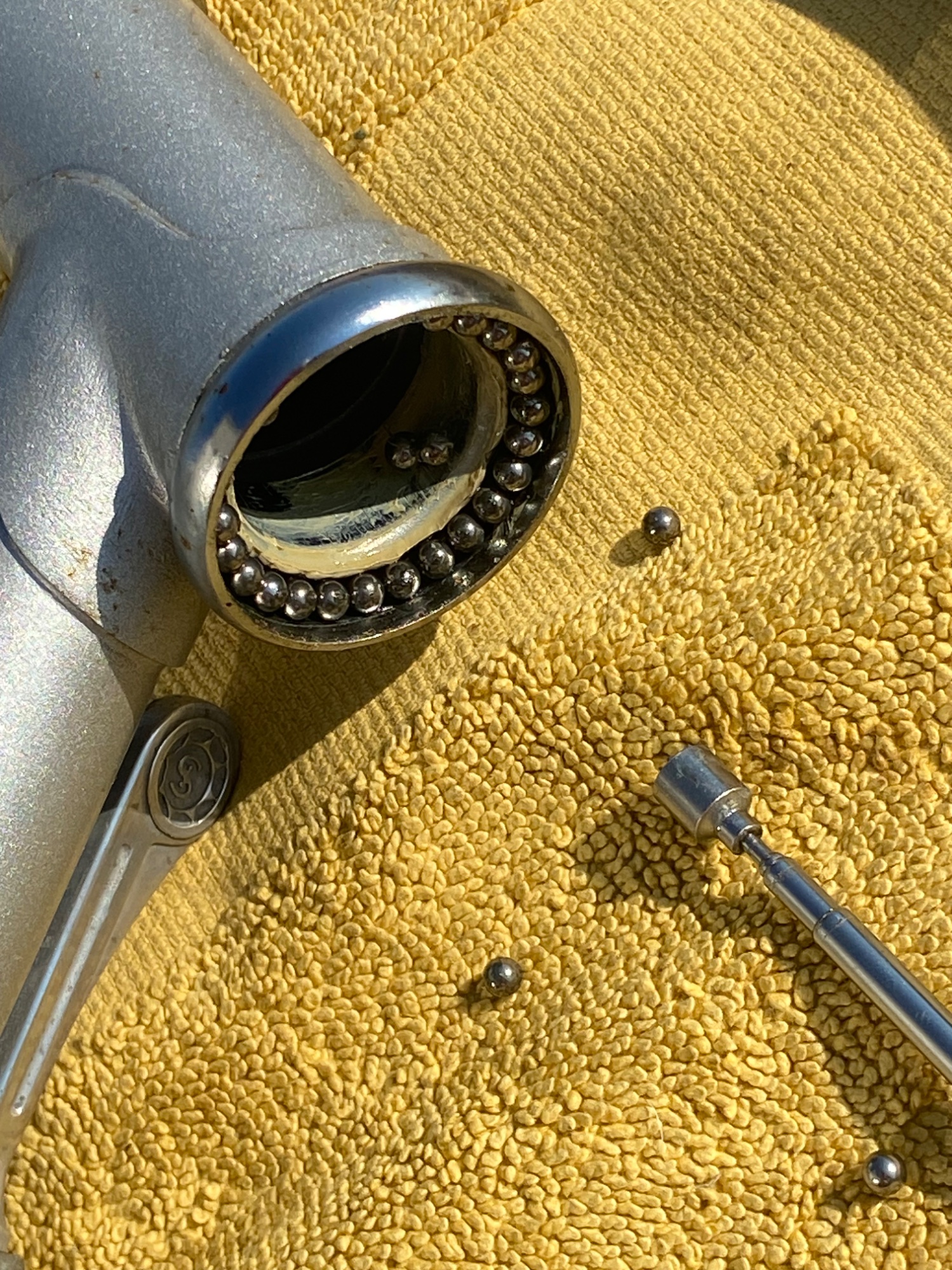

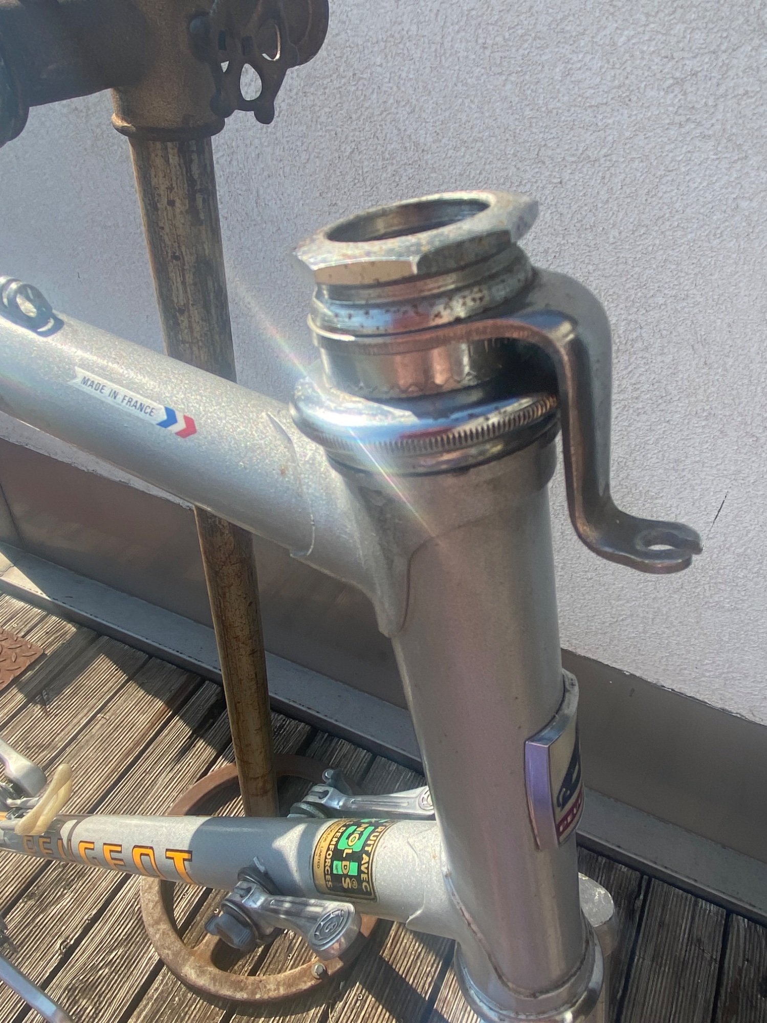

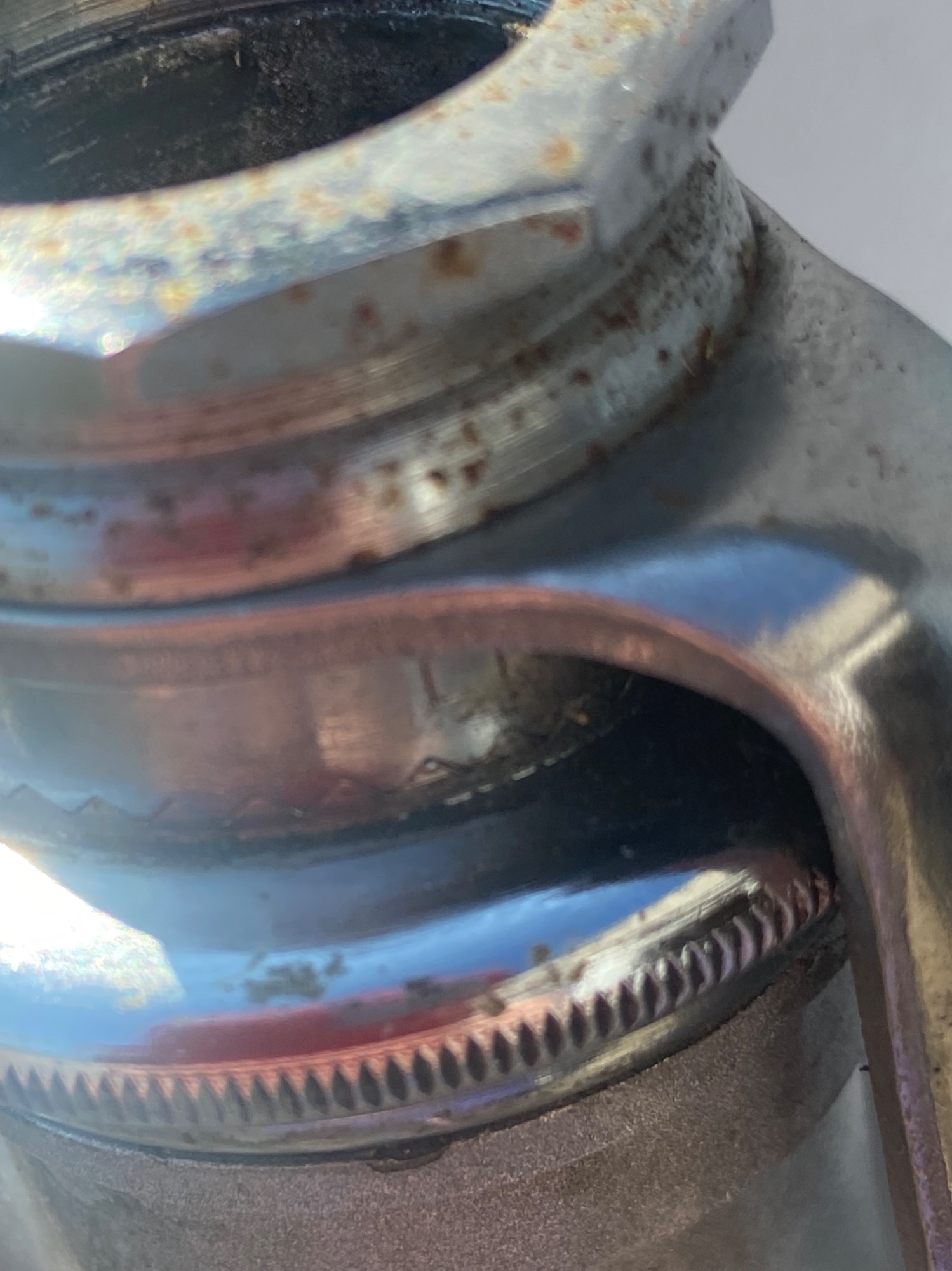

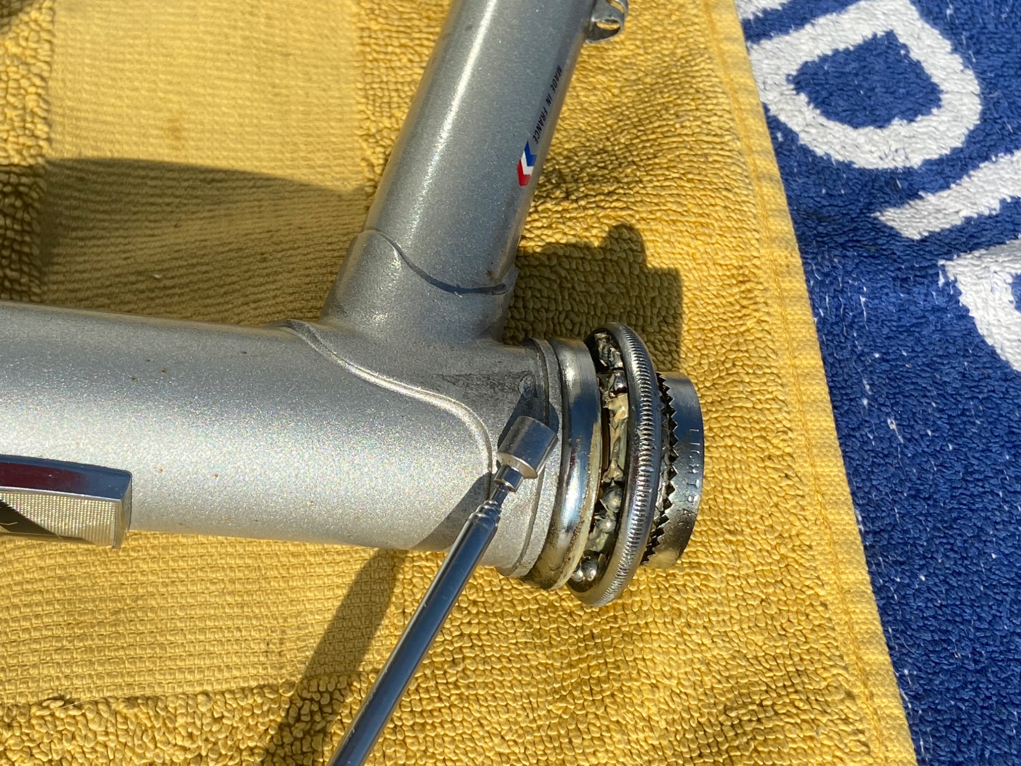

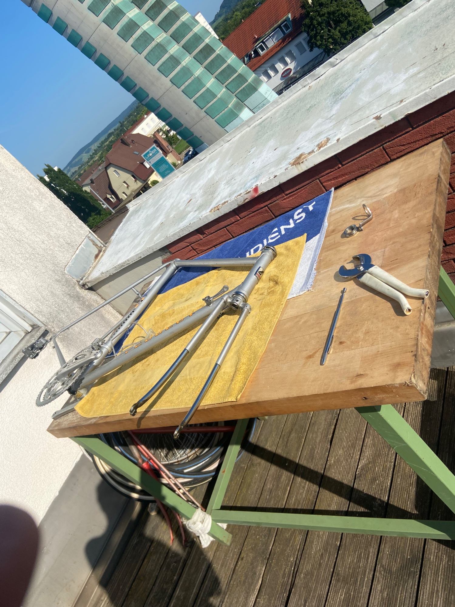

Nachdem mir immer wieder die Kugeln abgestürzt sind bin ich auf liegende Demontage der Gabel samt Kugeln des Steuersatzes umgestiegen, wenn ich mir unsicher bin ob lose Kugeln oder Kugelkäfige verbaut sind (nachdem ich die Kopfmutter gelöst habe). Wenn die Kugeln und Gabel ausgebaut sind wird der
Rahmen zum Ausschlagen der Lagerschalen wieder in den Ständer gespannt.
Man kann den Rahmen auch Kopfüber einspannen.....
Schon klar, habe das auch schon gecheckt und dann in Bodennähe die Gabel demontieren.
Hat auch das Potential das die Kugeln der unteren Lagerschale abstürzen.
Waagerecht aufm Tisch passt für mich besser.

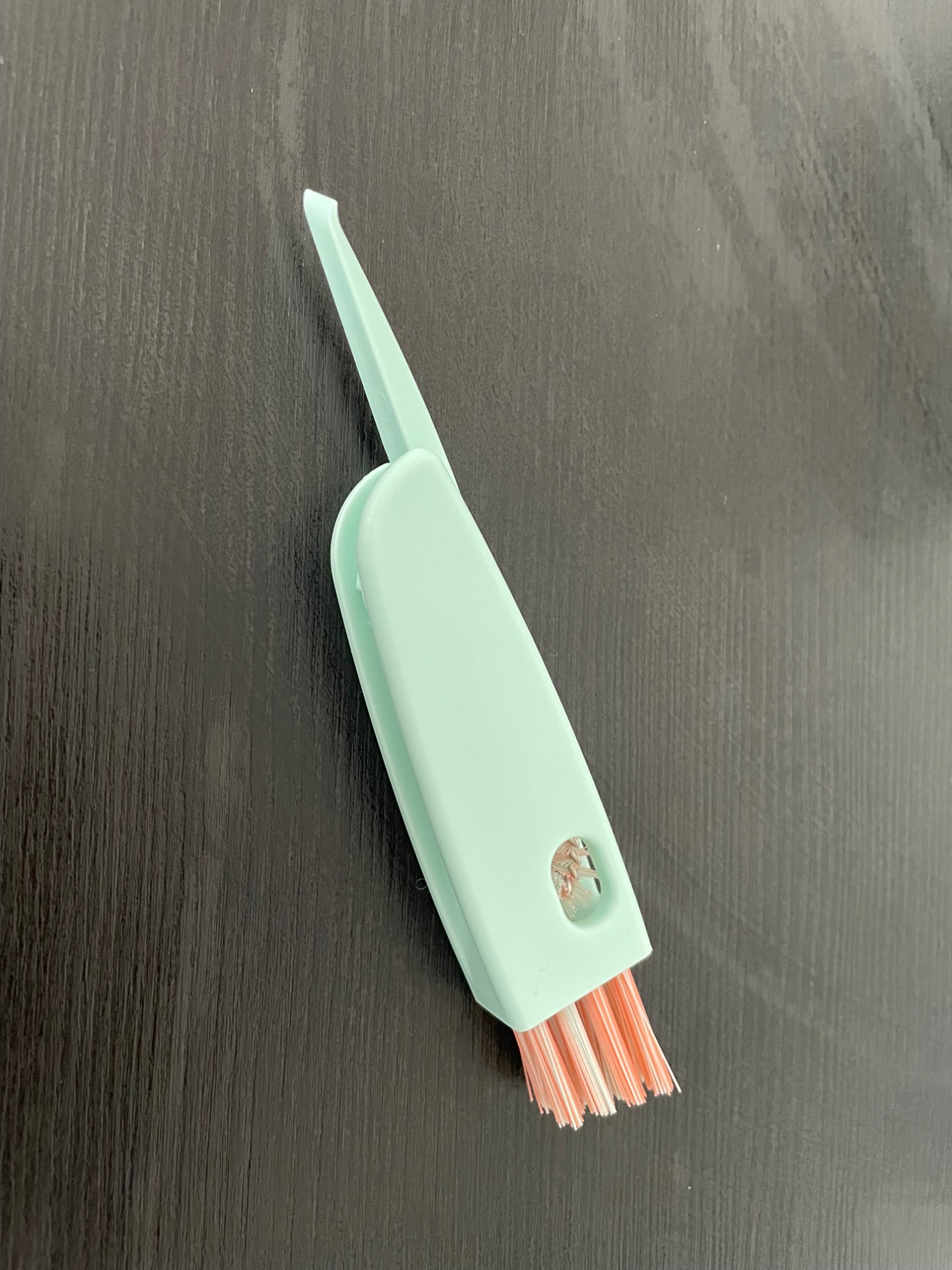

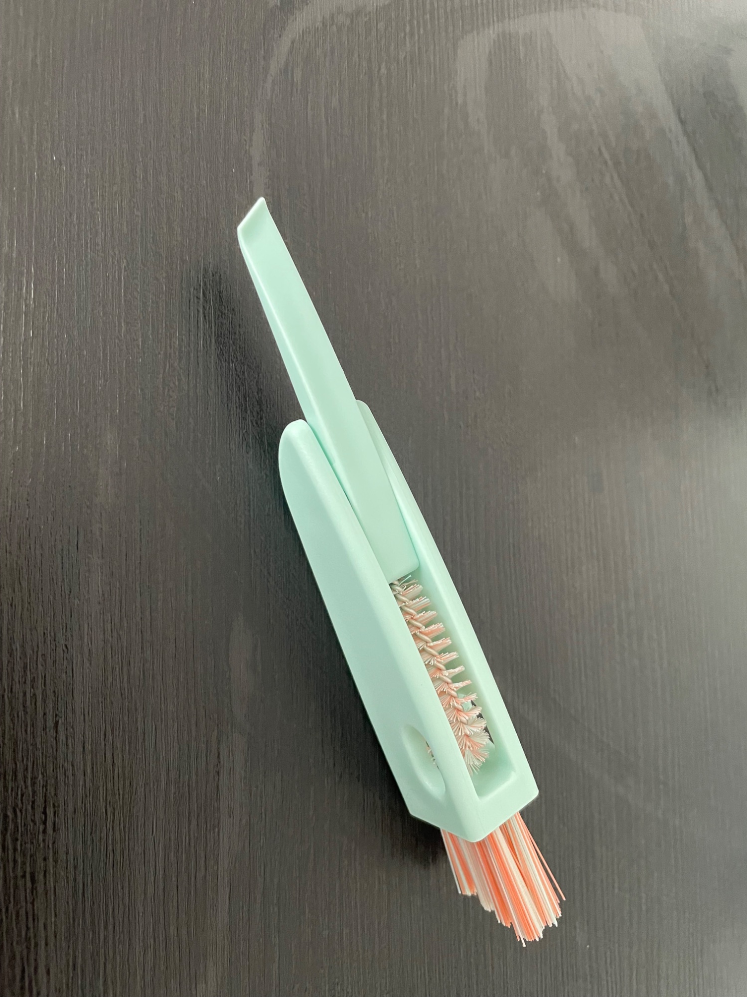

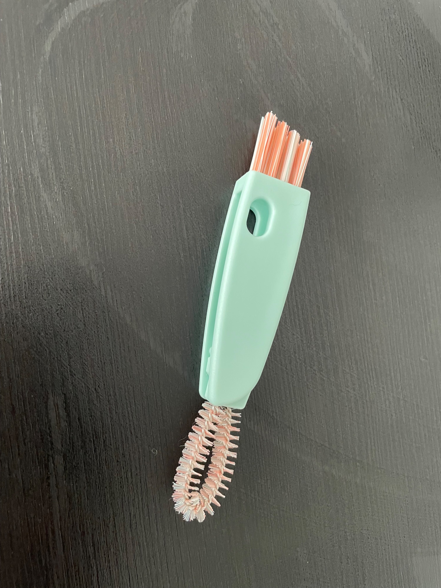

Richtig schön ist es nicht. Aber musste es trotzdem kaufen, weil ich es sehr smart finde, zB zum Schaltwerk putzen.
Gibts gerade bei tchibo, wenn auch nicht günstig (7,99?)
Vielleicht gefällts ja noch wem…
Ausserdem gibts dort gerade alle möglichen praktischen Bürsten, aber alles recht teuer.

Was soll denn das sein, ne Zahnbürste für unterwegs?
Schaltwerk putzen tu ich lieber zu Haus, da gibt es die (abgelegten) Zahnbürsten gratis.
