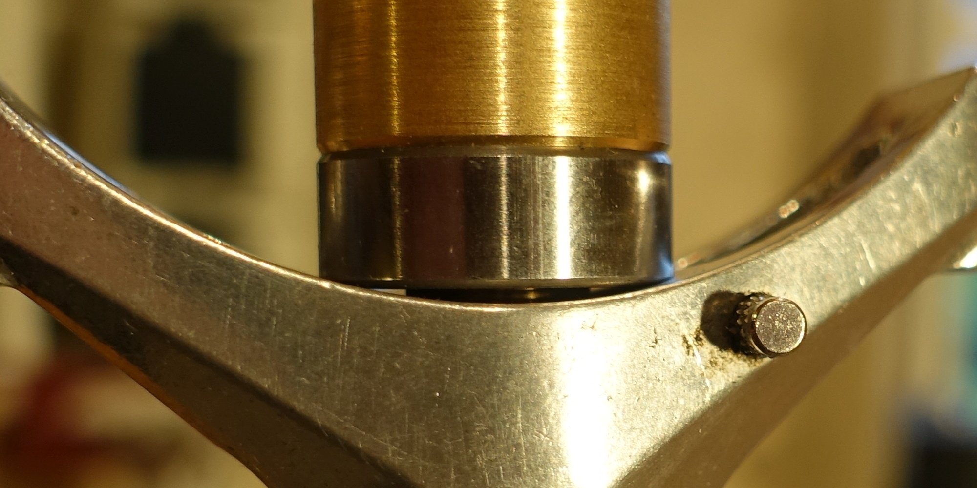

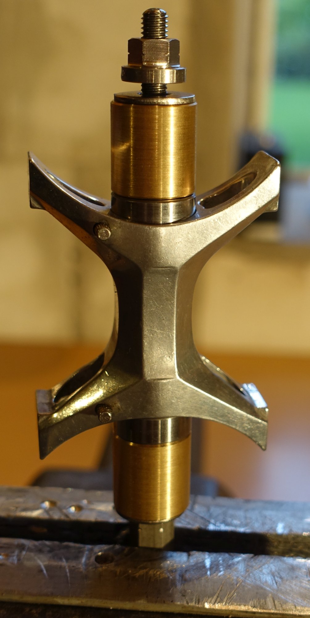

@byf hat mir ein paar Werkzeuge zur Lagermontage und -demontage bei Suntour-Pedalen gedreht.
Zwei Kugellager-Einpressbuchsen und zwei Austreiber:
Die Form des Pedalkörpers bring es mit sich, dass die Lager nicht plan aufliegen und leicht verkanten. Ein Lager habe ich mir damit schon vergnatzt, das passiert so nicht wieder. Die Buchsen wollte ich extra so lang haben, damit sie mit einer langen Führung auf der Gewindestange möglichst gerade arbeiten.
Danke @byf
