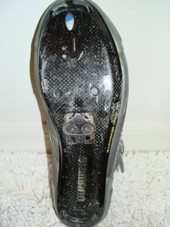

Um das Thema aber mal neu anzuheizen und gleichzeitig ad absurdum zuführen, was haltet Ihr davon?:
Ist aus dem Blog von Joe Friel, der Eine oder Andere kennt ihn vielleicht. Aber das Ergebnis dürfte weniger bekannt sein:
http://www.trainingbible.com/joesblog/2007/01/cleat-position.html
Bei dieser Anordnung der Cleats befindet sich die Pedalachse in etwa da, wo viele "nicht sportliche" Radfahrer die Pedalachse wegen der normalen Schuhe auch haben. Bei Absatzschuhen wird das vordere Absatzende direkt an das Pedal angedockt. Bei Schuhen mit ebenen Sohlen wandert der Fuss soweit nach vorne, bis er ungefähr in der Mitte des Schuhs liegen bleibt, scheint ne natürliche Position zu sein, ich glaube so fahren die meisten Menschen Fahrrad. Kann man selbst mit nem Plattformpedal ausprobieren. Der große Nachteil ist dass der Punsch, also das, was man zum Springen braucht, fast gar nicht genutzt werden kann. Ausserdem ist die dämpfende Wirkung des Fusses fast ausser Kraft. Als mechanisches Getriebe würde das Kniegelenk ausreichen, ein Fersengelenk braucht es nicht. Das Fersengelenk kann den Tritt unrund machen. Je weiter die Pedalachse Richtung Ferse wandert, desto geringer der Einfluss des Fusses auf den runden Bewegungsablauf.
Was gegen diese Anbringung spricht ist eine stark verschlechterte Kontrolle des Rads mit den Füssen.
Man kann dies mit dem einfachen Versuch einen Bordstein mit einem mittig über dem Pedal stehenden Fuß hoch zukommen einfach nachvollziehen.
Quasi das Liegerad unter den Cleat-Positionen
Dass es eine “natürliche“ Position sein soll halte ich aber für gewagt, denn beim Laufen packen wir ja auch tendenziell mehr auf den vorderen Fußballen. Die “Absatz einklinken“-Position sehe ich in nennenswerter Zahl wirklich nur am alleruntersten Ende des Alltagsradler-Spektrums, also Typ “hinten den Fuß dezent entlasten damit vorne das Eigengewicht des Beins die Kurbel 'rumkriegt“, auffälligstes Merkmal: Sattel ungefähr auf Kniehöhe.
Ich hatte mal vor Jahren nach wissenschaftlichen Quellen zu dieser Mittelfuß-Cleat-Position gesucht, gefunden habe ich wenig, und das was es an Studien gab zeigte keinen Vorteil dieser Position. Hätte es irgewndwelche meßbaren Vorteile, kann man außerdem davon ausgehen, dass diese Postion im Spitzensport längst größere Beachtung gefunden hätte.
