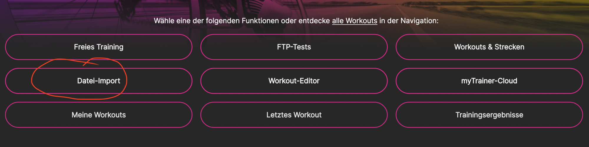

Du kannst sie aber aus Intervals als .zwo Datei exportieren?
Dann ganz einfach im IC-Trainer mittels Datei-Import importieren.

Ich habe im ic Trainer Intervals verknüpft, kann aber nur gefahrene WO von ictrainer nach Intervals kopieren.
Andersherum komme ich beim Datei Import sofort auf ein Verzeichnis meines Laptops, einen dirkten Weg kenne ich bisher nicht , wenn es einen gibt , wie geht das ?

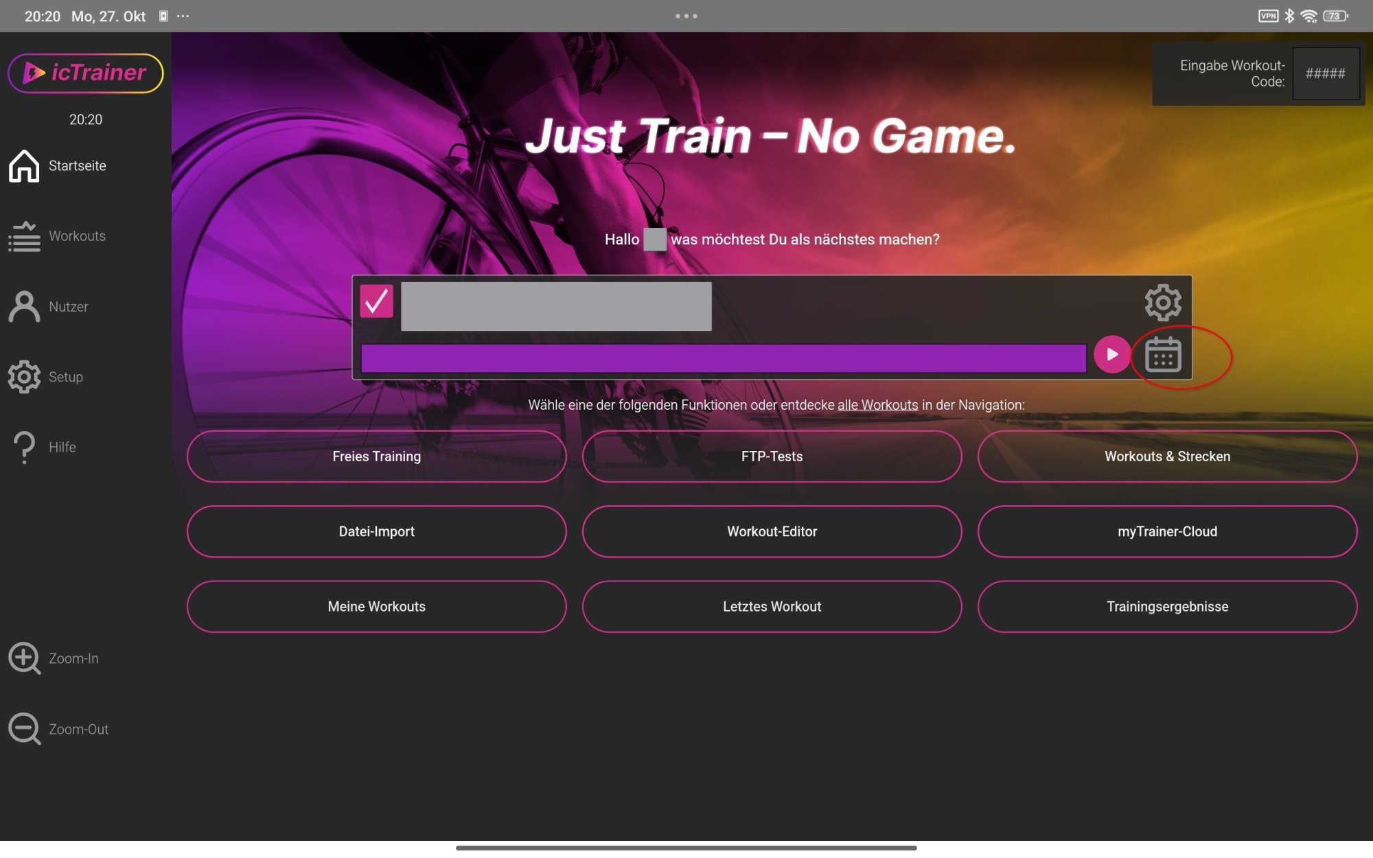

Hast du das Workout im intervals.icu Kalender geplant?
Dann sollte es direkt im Startbildschirm auftauchen und mit Klick auf das Kalendericon siehst du auch die letzten und nächsten Workouts

Ich bekomme das irgendwie nicht hin. Bekomme im icTrainer immer das letztjährige Training angezeigt :-(
Habe den icTrainer mit intervals verknüpft, aber im Kalender komme ich nicht auf die Einheit für Freitag.
