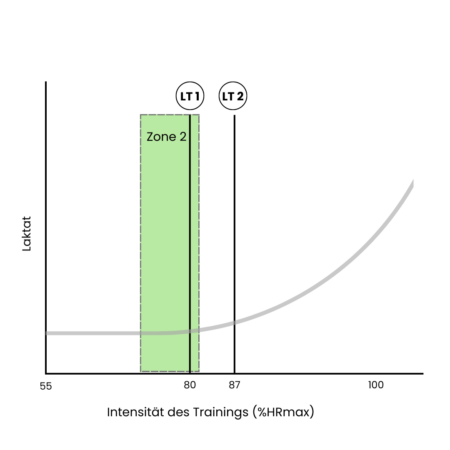

Mir wäre niemand (mit Ahnung 🙂) bekannt, der LIT noch über dem LT1 ansiedelt. Was aber doch zunehmend zu lesen ist, dass der LT1 bei gut/sehr gut trainierten Sportlern über den 75%FTP liegt, die ja immer so standardmäßig angenommen wurden. In Studien mit Profis wurden zuletzt eher 80%FTP angesetzt, das gilt aber wohl eher nicht für den Durchschnitts Hobby/Amateur-Fahrer.
Allerdings fahren auch die Besten nicht andauernd an der 80%FTP Grenze herum, sondern dosieren das sehr wohl. Das machen wir ja auch - in weiteren LIT Blöcken kommen Intervalle, die im Bereich oberhalb der 70%FTP (55% pvo2max) liegen. Bis 50% pvo2max kannst Du in den anderen Einheiten aber relativ problemlos gehen.
Die VLamax unabhängig von der VO2max zu verschieben (für nicht Sprinter optimalerweise zu reduzieren) bedeutet automatisch das sich die obere Grenze %FTP für LIT / Zone 2 erhöht. Wenn ich das richtig verstanden habe.
Siehe meine Frage hier:
"Bei Profis (niedrige VLamax) geht es sicher von der Tendenz weiter in Richtung des oberen Bereich, oder (@Hubschraubär)?"
https://www.rennrad-news.de/forum/threads/rrn-wintertraining-24-25-pläne-fragen-antworten.196508/post-6342217
Eine Angabe das die obere Grenze Zone 2 oberhalb LT1 liegt habe ich nur als Sekundärquelle die auf Dr. Iñigo San Millán verweist (siehe Grafik unten).
https://ausdauerwelt.com/zone-2-training-was-steckt-wirklich-dahinter/
Heikles Thema die VLAmax. Da greift man ja Götter an, aber so richtig wissenschaftlich erwiesen ist das aus meiner Sicht gar nicht. Da gibt es durchaus auch kritische Wissenschaft zu, z.B. aus dem Team von Podoglar. Möglicherweise eine Sache um Diagnostiken besser verkaufen zu können ...? Ich möchte das an dieser Stelle nur ungerne vertiefen. (Um große Streitgespräche zu vermeiden)
Zu Zone 2 / San Milan: Sein Zone 2 Training ist letztlich Training am LT1, da ist man auch mal leicht drüber, aber das ist halt der Grenzbereich von LIT zu MIT. Im Grunde das, was ich schon als "LIT-Intervalle" angekündigt habe. Aus meiner Sicht bleibt man aber lieber knapp unter dem LT1 statt drüber.

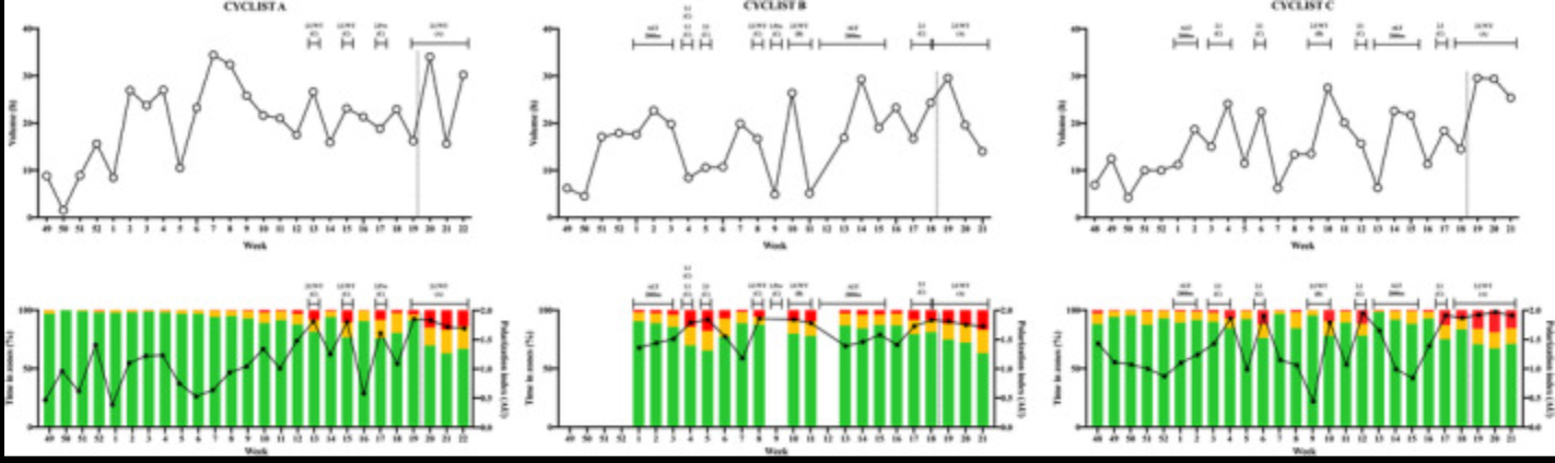

Und ja, die Besten haben einen sehr schmalen MIT Bereich, können also bei sehr hoher Intensität noch LIT fahren. Gallo zB hat daher in seiner Studie auch LIT bis 80% des LT2 definiert. Ferrari spricht von 91% Wattwert von 2 mmol zu 4 mmol.
