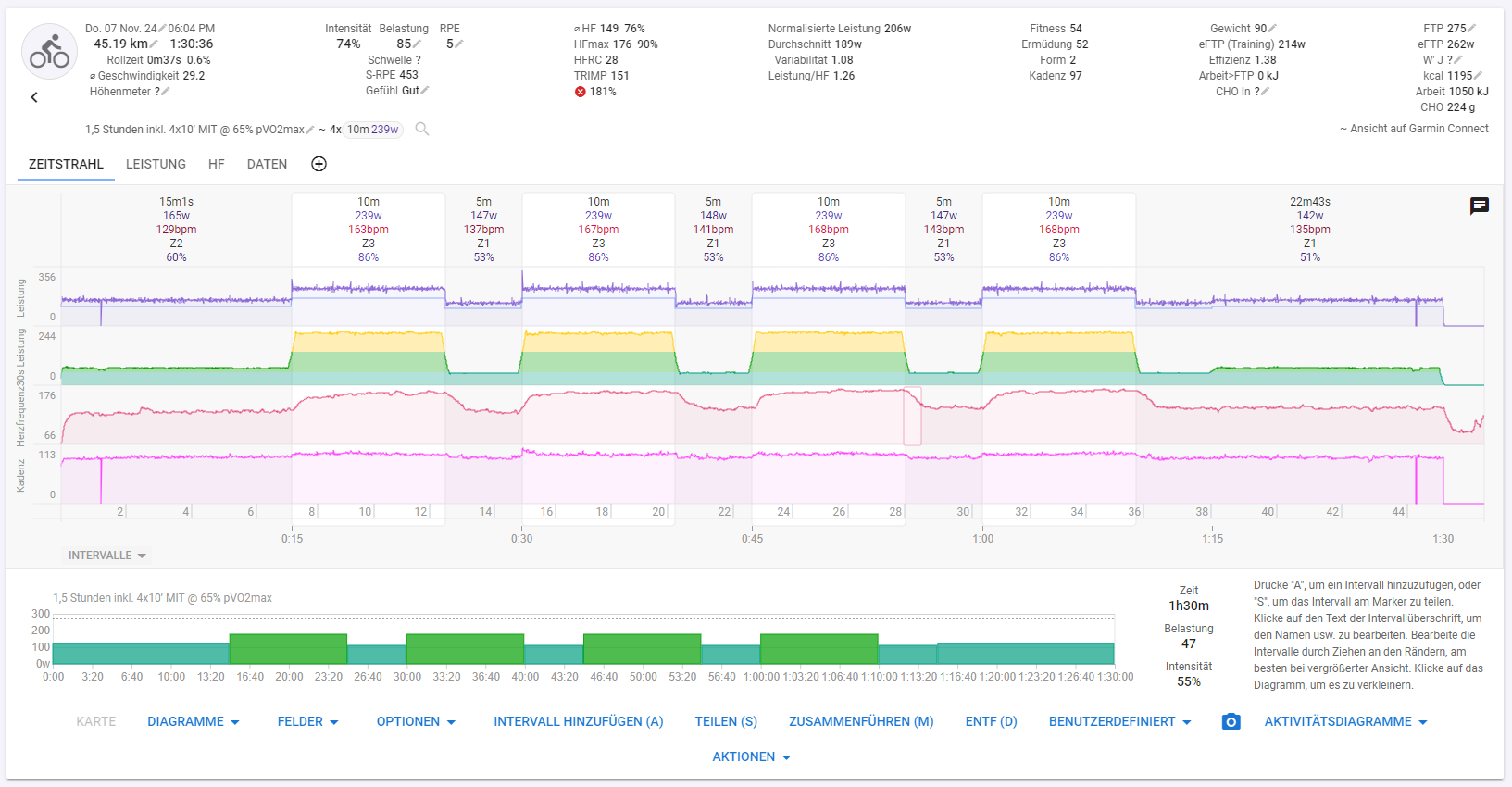

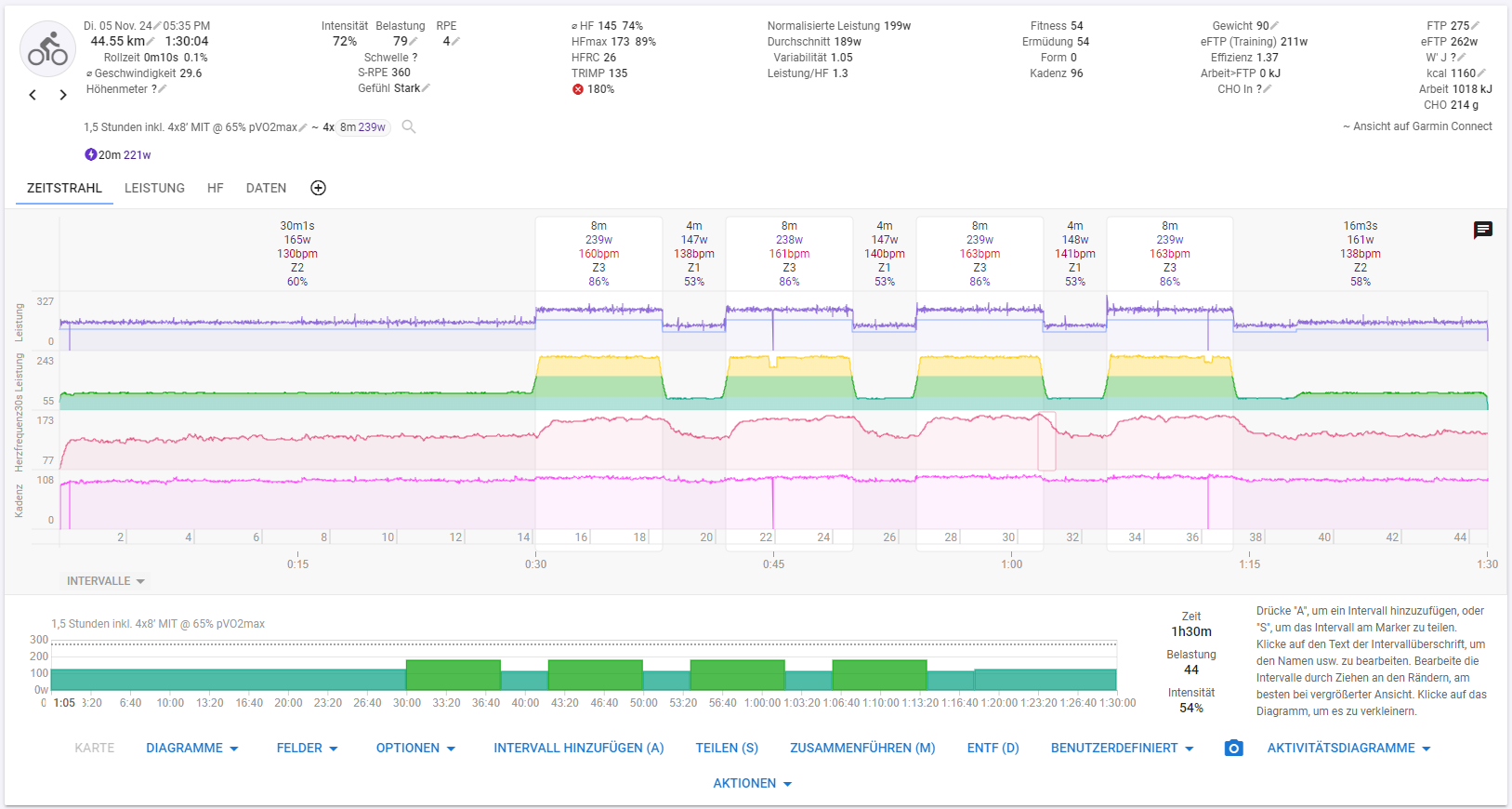

Bei mir war das zweite MIT durchaus härter als das erste MIT. Mein Puls war bei den letzten Intervallen fünf Schläge höher, trotz gleichem Setting.
Ich frage mich jetzt schon, wie ich die 6min bei 80% pVO2max durchhalten soll :eek:
Bei mir genau andersrum. Konnte am Puls gestern auch ganz klar "Fatigue" erkennen. Bin in keinem der Intervalle über 77% Max-HR gekommen und auch in den Pausen rd. 10bpm weniger als die beiden Tage davor. Die Beine hingegen fühlten sich schwer an.

Die 8er Intervalle:
Schnitt HFmax. HF
139147
140147
142152
145152
Die 10er Intervalle:
Schnitt HFmax. HF
139147
143152
151160
150158
