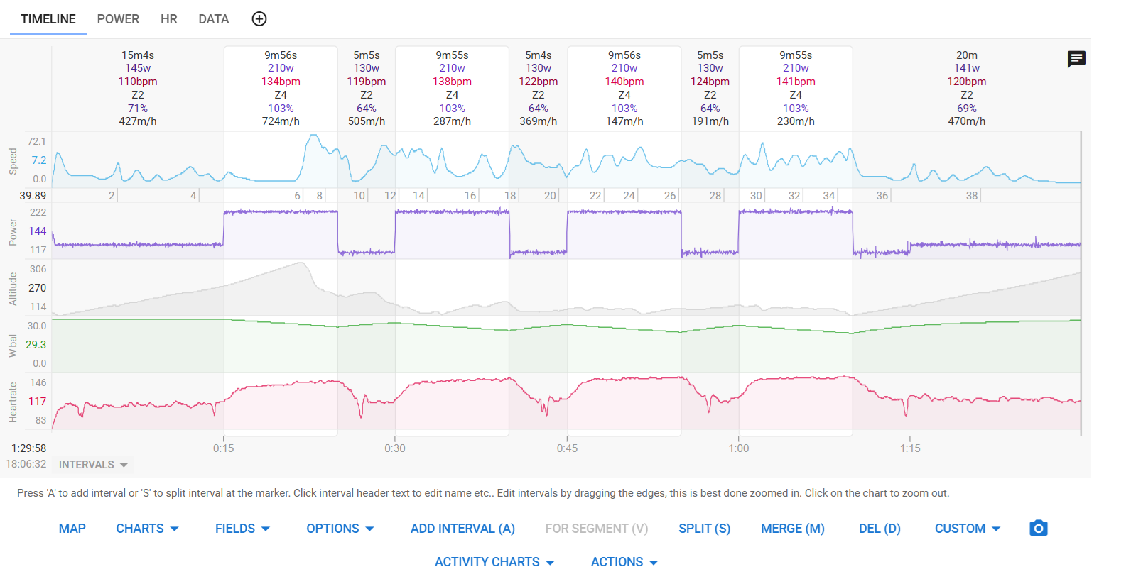

Die erste 8m gingen noch etwas zäh, Nr. 2 und 3 dann schön im Flow, die 4. wurde zum Ende hin wieder etwas anstrengender. Waren am Ende 4x8m @ 291-293W (PVo2max: 449W), max Puls 156 (Schwelle sind um die 175).
Krass wie unterschiedlich die Werte sind. Meine Schwellen HF liegt auch bei 175 ich hatte aber bei den Intervallen um 10 Schläge mehr. 😱
Bilder sagen mehr als Worte.

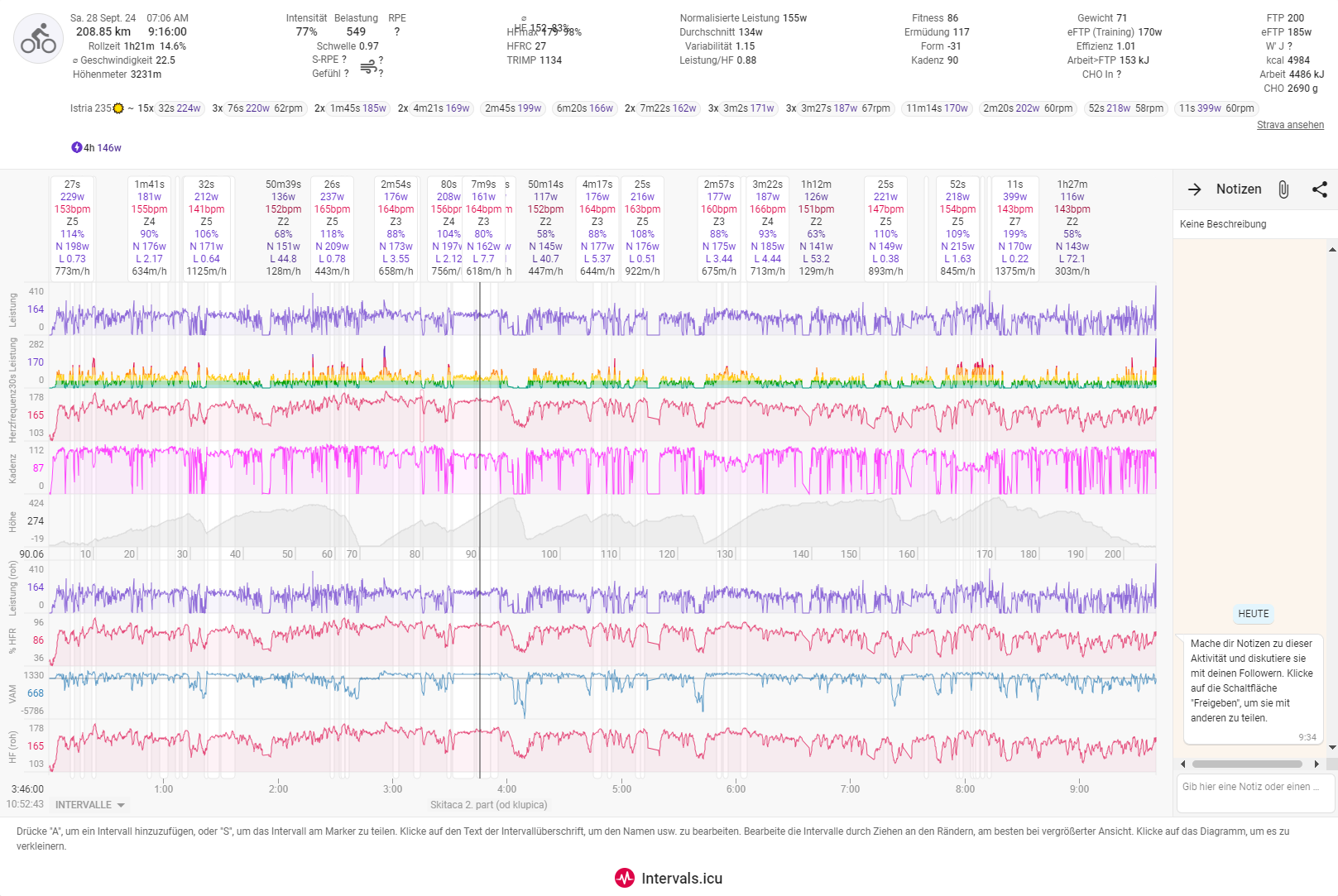

ich weiß nicht, ob es euch schon aufgefallen ist, aber vor zwei Tagen hat David (als hätte er hier mitgelesen 😁) CHO (Kohlenhydratnutzung) in Intervals implementiert.
Weitere Informationen hier: https://forum.intervals.icu/t/carb-utilisation-and-ingestion-on-activities/78676
Im Zuge des Lesens dieser Nachricht habe ich mir meine längste und mit den meisten HM garnierte Fahrt von heuer angesehen.
2 Dinge gehen mir dabei durch den Kopf
  1. Ich hab zwar viel KH aufgenommen, bis zum Schluss war ich, im Rahmen meiner Möglichkeiten Leistungsfähig und hab mich gut gefühlt, aber 2690g KH waren es sicher nicht
  2. Hab ja schon festgestellt, dass ich von den Testwerten die rote Laterne habe und möchte mit dem folgenden Bild Mut machen - was muss dann bei Euch gehen?! Ich bin motiviert.
Also die Berechnung stimmt laut meinem Laienwissen hinten und vorne nicht. Du hast knapp 5.000 Kalorien verbraucht. Das 1g KH enthält 4 kcal. Das wären dann grob 1.250g.
