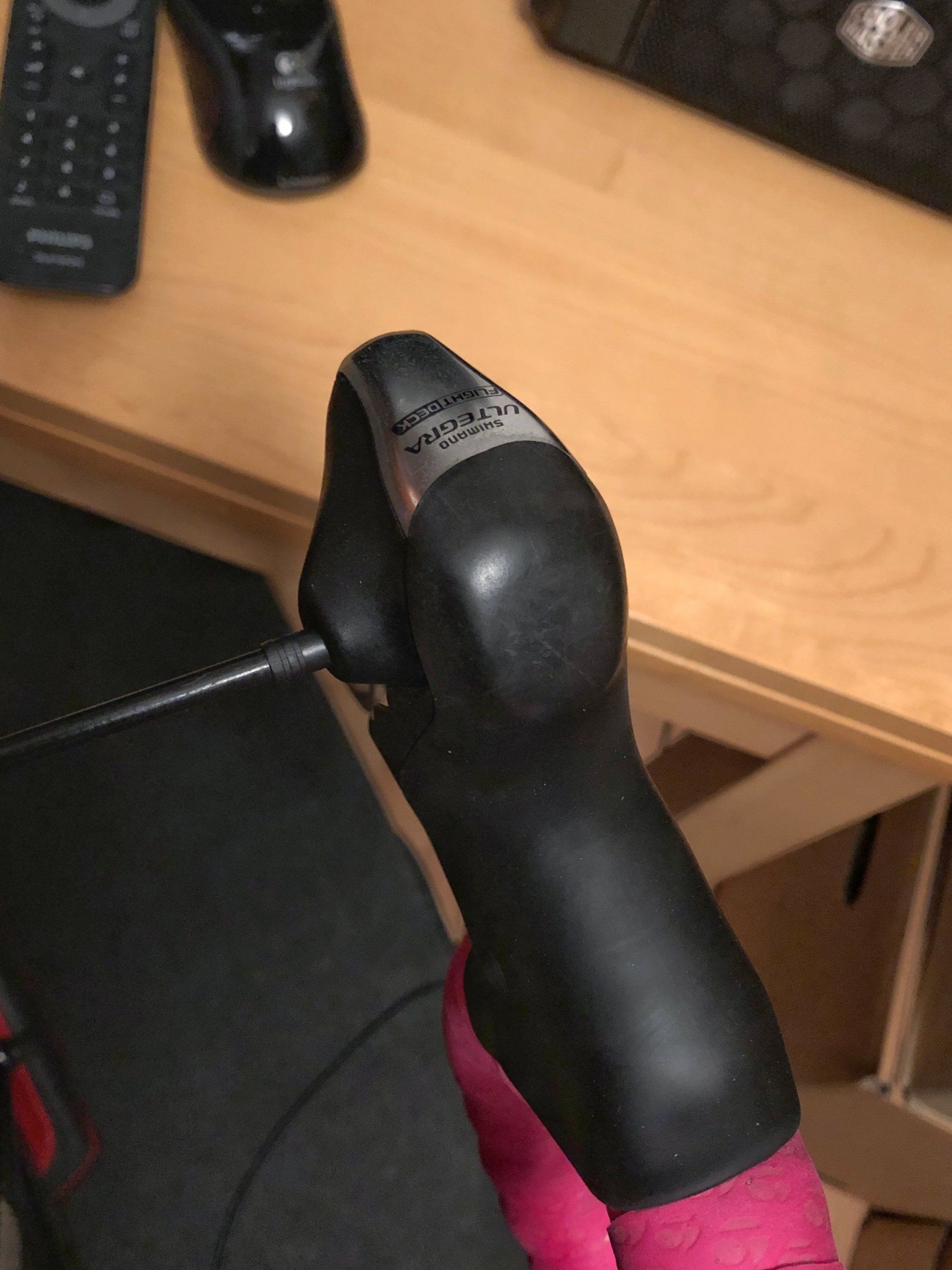

Und ich hätte eine Technikfrage, vielleicht können die schraubfreudigeren unter euch helfen. Auf dem alten Rennrad auf der Rolle, das seit vielen Kilometern keinen Service mehr gesehen hat (außer ein bisschen Wasser und Öl), greift inzwischen der Schalthebel für den vorderen Umwerfer beim Wechsel auf's kleine Blatt in 95 % der Fälle ins Leere. Mit etwas Glück klappt es manchmal noch. Woran kann das liegen? Bei den Hebeln (ich glaube, Ultegra ca. anno 2007) weiß ich gar nicht, wie ich an das Innere herankommen, um vielleicht mal die Kappe auf dem Zug anzuschauen oder so.

Hallo Clara,
wenn du den Schalthebel für den vorderen Umwerfer drückst bewegt sich denn da der Schaltzug? Ist das noch eine Ultegra mit den sogenannten Wäscheleinen wo die Schaltzüge nicht am Lenker unter dem Lenkerband sind? Am besten ist immer den Schaltzug mit der Aussenhülle wechseln und den STI Hebel die ganze Innenmechanik mit dünnem Kriechöl fluten. Die Mechanik des STI auf keinen Fall zerlegen. Die bringen nur absolute Spezialisten wieder zusammen. Auch die meisten Radhändler trauen sich da nicht dran.
Danke für die Hinweise. Das müsste das Modell "Wäscheleine" sein, ja. Lustige Namen gibt es :)
Aber wie kommt man da überhaupt ran? (Eigentlich geht's um den linken, aber der Aufbau ist ja identisch.)

ich hab mal bei einem Campa Hebel innen was auseinander genommen, wie Triduma schreibt,ist es aber eher schwierig das dann wieder zusammen zu bekommen,dran kommen tut man wie beim Zugwechsel, den schwarzen Gummischutz hochstülpen, glaube ich...RR ist nicht so mein Gebiet :-) JOE
ps.gibt doch bestimmt youtube tutorials dazu ...

@clara226 auf das kleine Kettenblatt schalten damit der Schaltzug entlastet ist.
Dann an der vorderen Bremse den Exzenterhebel entspannen damit du den STI Hebel am Lenker weiter zum Lenker ziehen kannst so wie wenn du vorne bremst.
Von der linken Seite siehst du dann wo der Schaltzug im STI Hebel raus kommt. Den Zug zu wechseln ist bei den "Wäscheleinen" ganz einfach. Zumal du ja an dem Rad wohl kaum im Rahmen verlegte Züge haben dürftest.
Der vordere Umwerfer muss dann natürlich neu justiert werden.
Zum fluten der Mechanik im STI Hebel mit Kriechöl musst du die Gummiabdeckung zurückklappen.
