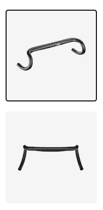

Das wäre der 26mm Attack:
Der 31mm Attack GF ist jetzt auch wieder schlecht lieferbar.

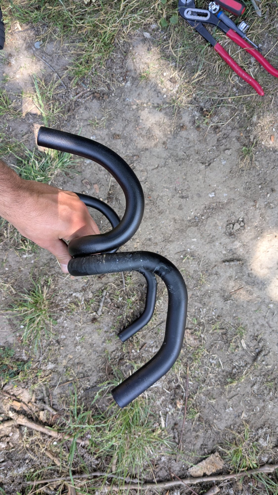

Bild: Alter vs. Neuer Lenker
Allerdings ist es immer noch komisch/ungewohnt, dass die Kulle vor den Hebeln niedriger als der Oberlenker ist
Die alten Sora sind nicht unbedingt die ergonomischsten Griffe des Planeten. Habe ich auch und bin höchst erfreut wenn ich endlich am anderen Rad alle Längen richtig eingestellt bzw umgebaut habe, um in den Genuss der Ultegra R8000 zu kommen. Obwohl ich noch kein Lenkerband gewickelt habe, die Sattelstütze zu viel Setback hat und der Lenker etwas zu weit entfernt ist, war die erste Probefahrt eine Wohltat für die Hände.
Allerdings ist es immer noch komisch/ungewohnt, dass die Kulle vor den Hebeln niedriger als der Oberlenker ist. Ich werde wohl Mal den Lenker etwas höher drehen.
Dadurch wird die Kuhle auch nicht weniger. Wenn dich die Kuhle stört, würde ich eher die Hebel etwas höher montieren.
