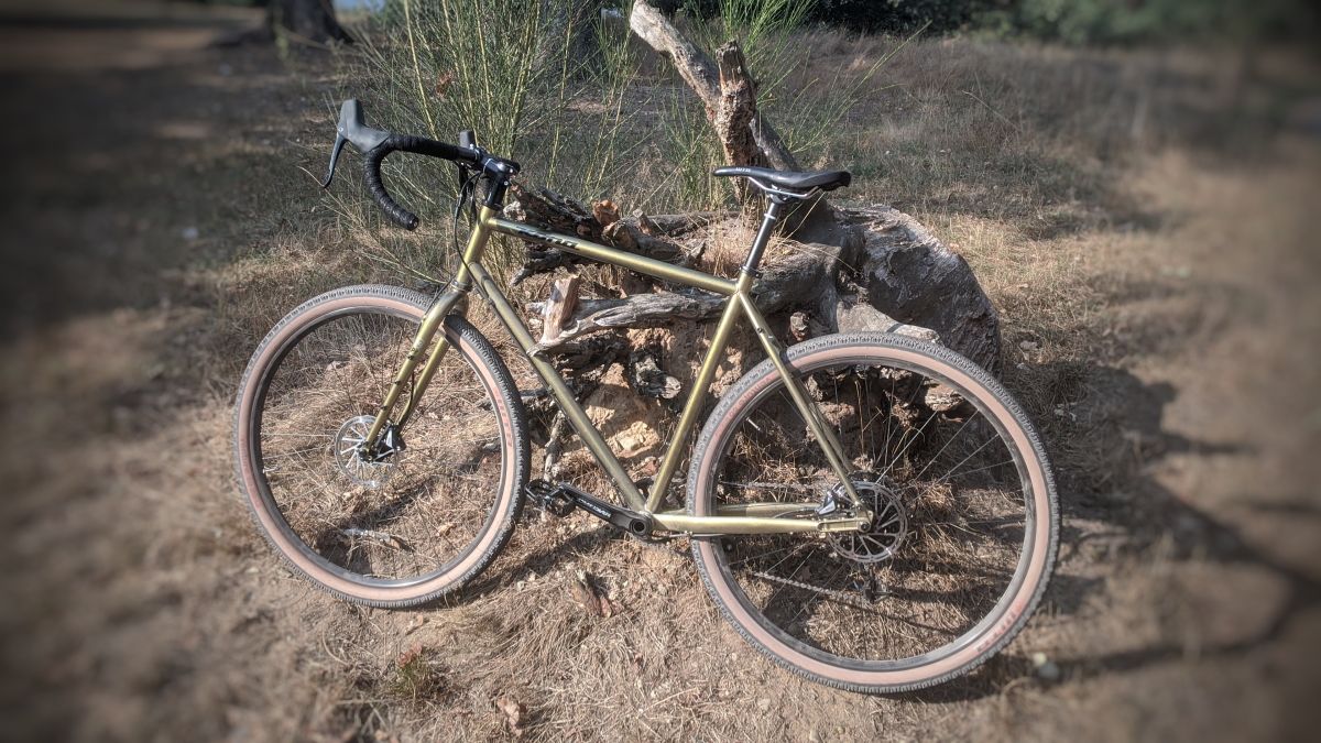

Das Radprofil, das Du suchst, habe ich ebenfalls im Blick gehabt und mir dann ein Surly Midnight Special aufgebaut. Allerdings hat das Scheibenbremsen, fällt also aus. Das Rad ist großartig und erfüllt alle Ansprüche, die ich habe. Langstrecke, Gelände, Fahrt zur Arbeit.
Aber ich will noch einmal eine Lanze für Alteisen brechen. Die Rahmen sind durchaus für moderne Komponenten geeignet (und es sieht auch cool aus, finde ich). Einbaubreite ist kein Problem, zudem gibt es viele Rahmen mit 130mm.
Und wenn man Ahead haben will, gibt es Adapter von einem Zoll auf Ahead.
32mm Reifen bekommt man überraschender Weise auch oft in die alten Rahmen.
Nachtrag:
Den fährt mein Sohn und er liebt diese vielseitige Rad.
