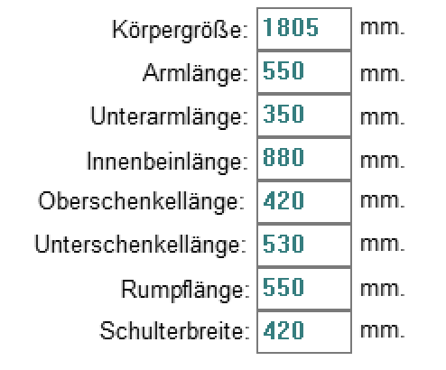

Ich habe mich nochmal vermessen lassen (zu Hause), wobei ich den Messwerten nicht so recht traue. Das ist gar nicht so einfach!
Am Ende habe ich noch die Werte sowie die Rahmen4u Berechung eingefügt. Verwirrt und verunsichert mich noch mehr weil es nochmal was komplett anderes ist...
