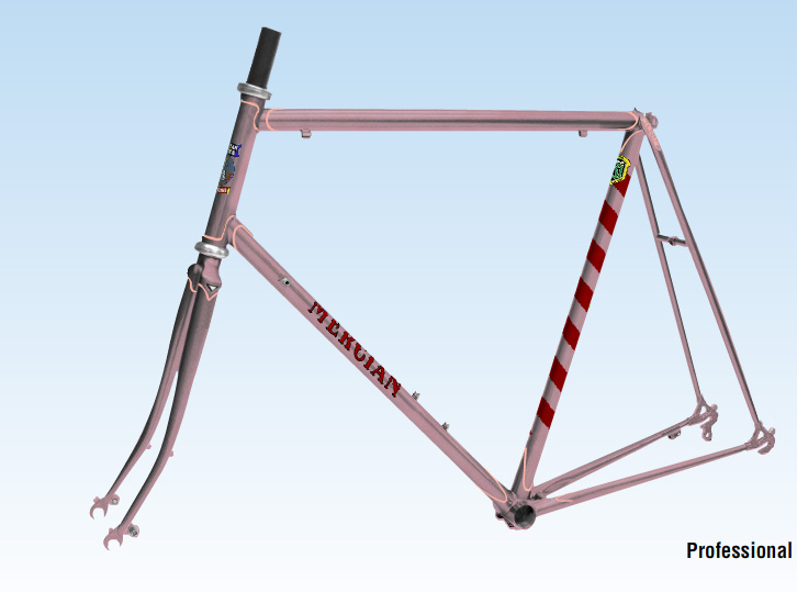

ich bin neu bei Euch - habe aber schon länger mitgelesen. Ich komme aus Berlin und mich hat der Rennrad-Virus irgendwann letztes Jahr gebissen...
Ich mache auch demnächst mal ein paar Fotos von meinem Stall (ein Eddy Merckx Team Stuttgart, ein Eddy Merckx Corsa, ein Gianni Motta Personal).
Im Moment überlege ich, mir nächstes Jahr einen Mercian Professional Rahmen in England bauen zu lassen (siehe hier: http://www.merciancycles.co.uk/frames/20/professional). Mercian fand ich schon immer toll, aber das man so einen Rahmen zu dem Kurs erhält, finde ich schon ziemlich souverän.
Eine Frage zu den Rohren: Standardoption ist Reynolds 631:
Tubing options
Reynolds 631 (685 Pfund + VAT)
Reynolds 725 (800 Pfund + VAT)
Reynolds 853 (890 Pfund + VAT)
853 pro team (930 Pfund + VAT)
Wie schlägt sich das im Vergleich zu meinen Lieblingen Reynolds 531, 531c? Habe sonst nur noch Columbus SL und SLX als Vergleich - die ich beide wunderbar finde. In meiner Rahmenhöhe (62) gefällt mir SL fast noch ein bißchen besser, weil es mir "flexibler/leichter" vorkommt - das kann aber auch psychologisch bedingt sein ,}
Und: lohnt sich der Aufpreis von 631 zu 725 oder 854?
Liebe Grüße und Danke im voraus:
Christian
PS. Ziemlich interessant ist der Online Frame Builder von Mercian:
http://www.merciancycles.co.uk/frames/16/online-frame-builder

Also Mercian gibt dazu wie folgt Stellung:
Tubing
631 - This tubing is the up-to-date replacement for ever popular Reynolds 531.
725 - A responsive tubing set which is ideal for sports-touring and day riding. 725 is a good all- rounder and popular tubeset.
853 - A lighter tubeset than the above.
853 Pro Team - Slightly lighter than 853 and ideal for sports day-ride and competition use.
953 - The latest super light and strong tubing set from Reynolds, made from stainless steel.
Oversize tubing of all of the above is available for heavy touring and larger frame geometries.
AW: Reynold zeitgenössisch & Mercian

Das ist hier im Klassiker Forum natürlich ein wenig schwierig, da es hier ja nicht um neues Geröhr geht.
Aber ich würde erst einmal schauen, was du mit dem Hobel denn anstellen willst.
-Ne Gemütliche Sonntagtour auf der Straße.
-Alltagsbetrieb mit allem was dazugehört.
-Rennen fahren.
-Auch mal Abseits der glatten Straße unterwegs sein.
Natürlich tendiert man gern zu den hochwertigen und leichteren Rohrsätzen. Die haben aber auch Nachteile. Einen 853 Pro Team für den Alltagsgebrauch ist zwar heiss, aber eigentlich auch wie mit Kanonen auf Spatzen schießen.
Ich persönlich würde bei meinem Fahrprofil den 725 nehmen. Aber das ist wohl eher subjektiv.

schön, dass sich hier einer ein mercian bauen lassen will. ich wäre erfreut, weiter vom voranschreiten des projekts zu lesen.
ich persönlich würde 631 nehmen. Auf der 'alten' Mercian Website war übrigens die Rede davon, dass die auch noch eine kleinere Menge 653 hätten - das wäre dann etwas klassischer.

Wenn man die Aufstellung mit den Kurzbeschreibungen liest, wo ist denn eigentlich die Verbesserung eines 725 gegenüber einem 631? Rechtfertigt das den Mehrpreis?
853 mit und ohne PT ist mMn was für Rennräder, die anderen sind bestimmt auch für Audax geeignet. 953 ist speziell. Rennräder aus diesem Material hab ich noch nicht gesehen, wohl aber MTBs und Randonneure.

Mein Bob Jackson hat 631-er Röhre. Die gefallen mir sehr gut, leicht oversized weil dort oft viel Gepäck drauf kommt. Ohne Gepäck wurde ich ohne fürchten normaldimensioniertes 631 fahren.

Cromor war gar nicht das Beste Columbus Rohr, das war eher SLX oder SPX. Die wurden immer auf gleicher Höhe wie Reynolds 531c gesehen.
