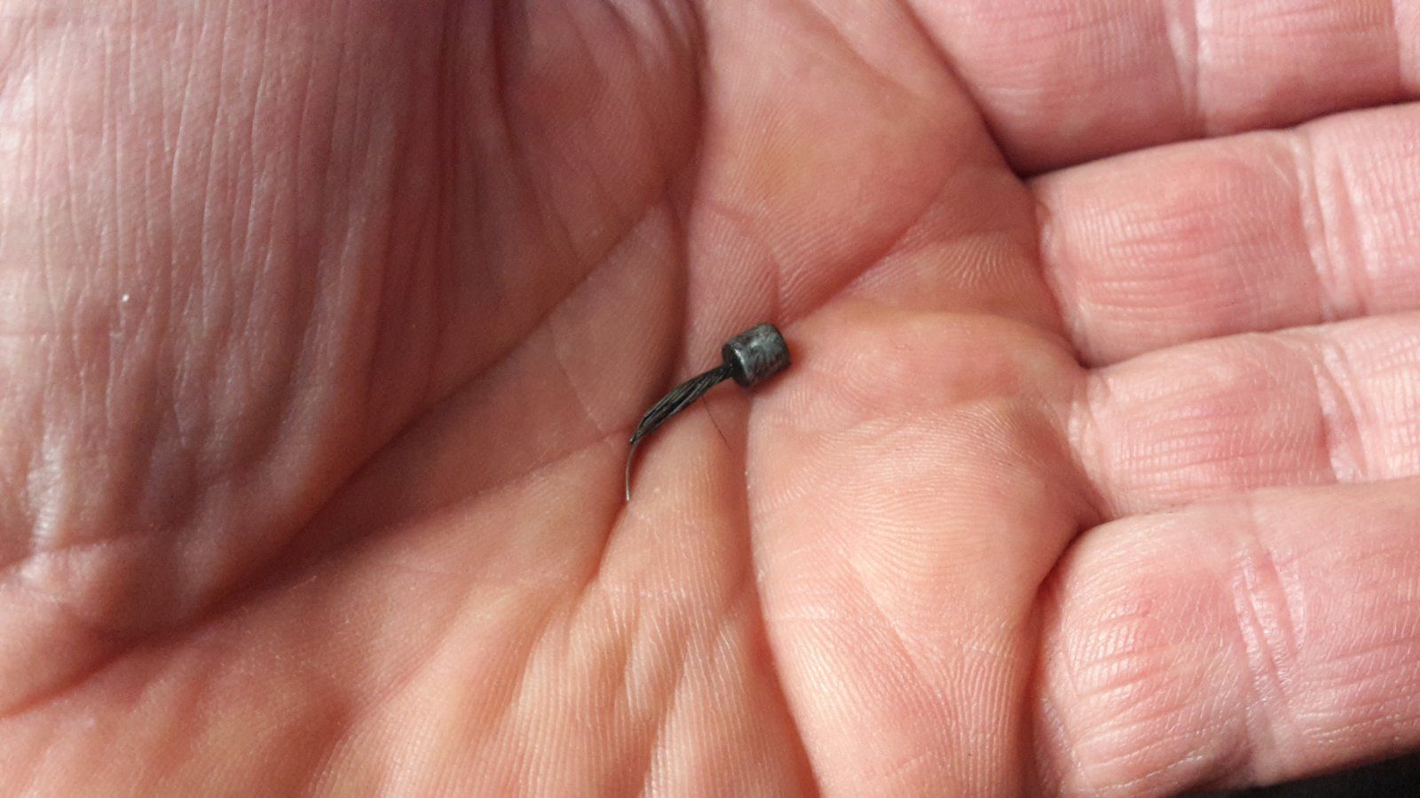

möchte ich aber kurz noch mal die Einstellung @Bonanzero s und der meisten hier gegenüber "modernen" Reiserädern ansprechen, denn ihr habt natürlich recht. Ist mir jetzt zum erstenmal passiert und nicht weiter tragisch im häuslichen Umfeld, wäre aber auf einer großen Tour ein ziemliches Drama - in Jena hätt ichs wohl noch organisieren können. Wenn der Zug reißt, fällt der Nippel ins Gehäuse und blockiert die Mechanik. Es braucht zwar kein Spezialwerkzeug, aber man müsste wohl kräftig improvisieren. (Ich möcht gar nicht wissen, wieviele intakte STI bei solch einem Zwischenfall als defekt weggeschmissen wurden...) Trotzdem möcht Iiech nicht mehr nach unten greifen, ich vertrau meinem Dusel, dass es "zur rechten Zeit" passiert.

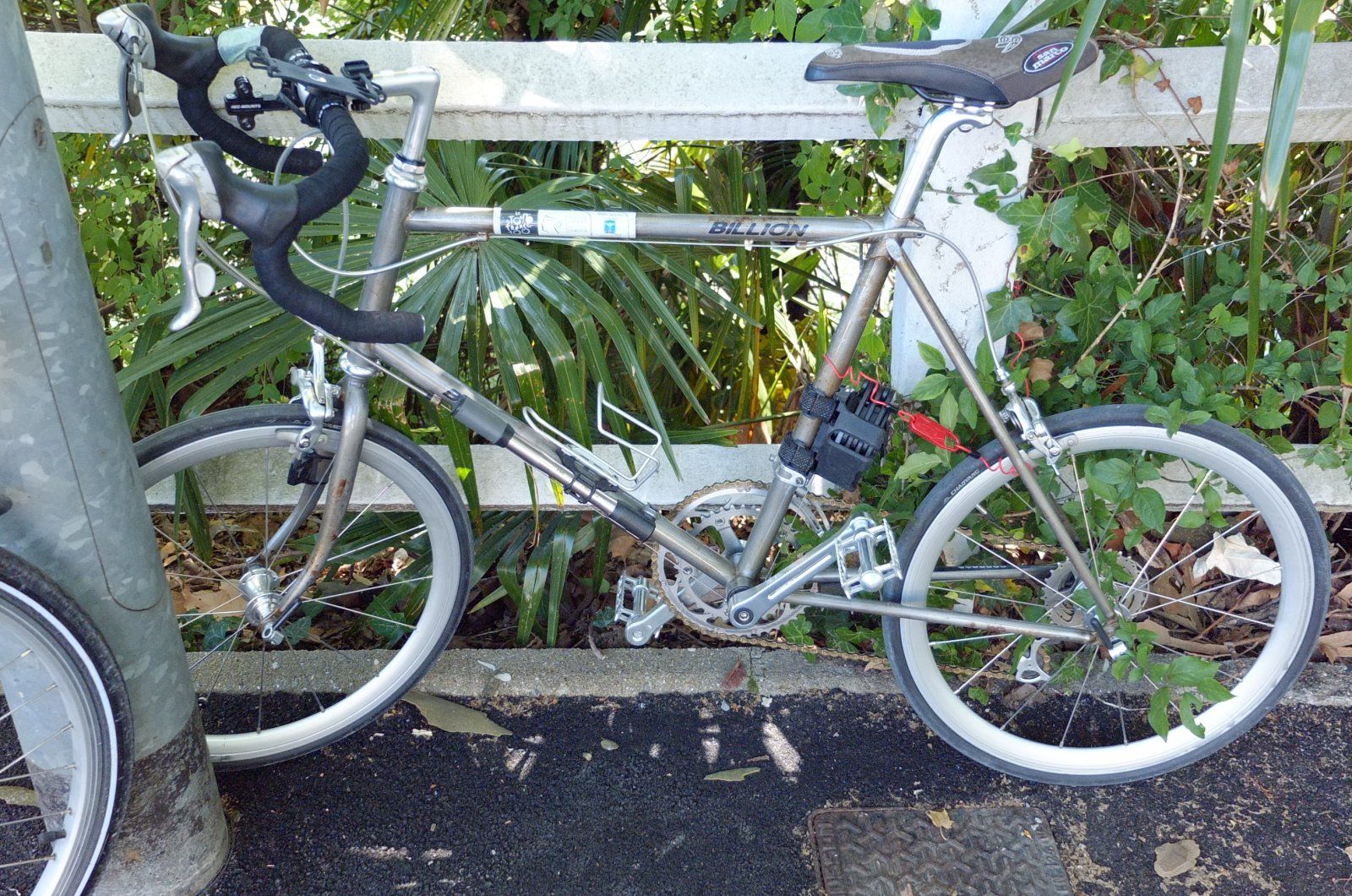

Manche Details sind mir für die Praxis zu verspielt. Man be8e da z.B. die Bremszugführung bei diesem Minivelo (oder überhaupt die internen Kabelführungen, wo der Zug eckig geführt wird):
