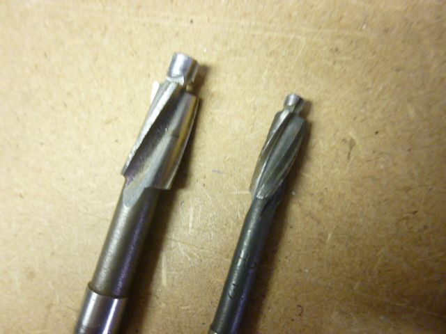

Dann aber mit einem entsprechenden Zapfensenker ,damit die Hülle im grund plan aufliegt
wenn man mit einem Spiralbohrer nachsenkt gibts keine plane Fläche für die Endkappe

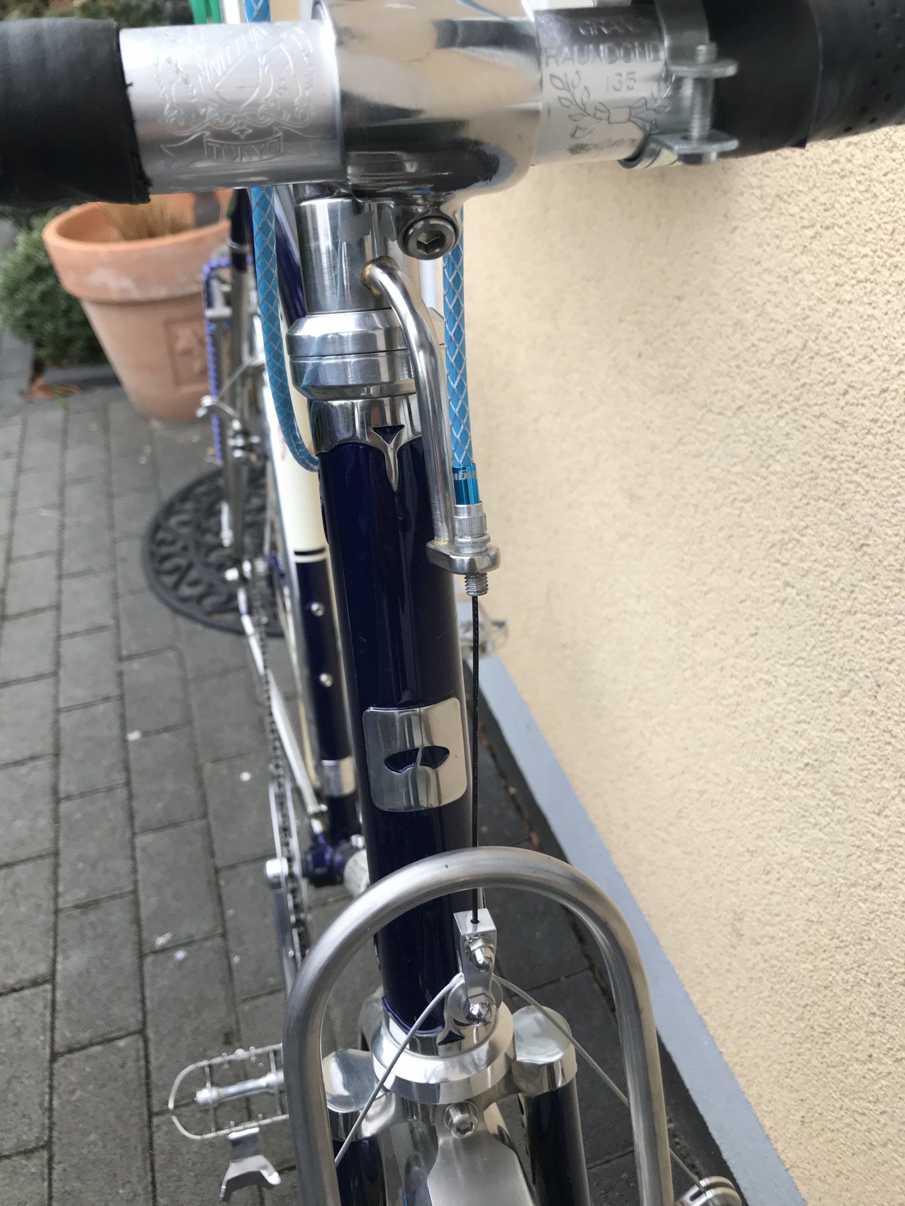

Das nehme ich mir mal zu Herzen und werde meine Bremsen entsprechend neu einstellen.
Kann ich meine Rene-Herse-Replica-Kabelhänger dann noch nutzen oder sollte ich sie zwingend tauschen gegen die o.g. ?
Durch den Vorbau ist kein Pb. Einfach ein kleines Loch durchbohren (3 mm) und oben eine Stufe ansenken (5 mm wenn nur die Hülle reinsoll, 6 mm wenn noch eine Hülse drüber soll). AUF KEINEN FALL GUMMI in der Bremszug-Kraftübertragunxkette!
Ich wollte eigentlich komplett mit der Außenhülle durch den Vorbau in den darunterliegenden Gegenhalter gehen und die scharfen Kanten der Bohrlöcher mit solchen Gummitüllen/-stopfen abdecken (so wie die kleinen Gumminuppsis, die man benutzt bei Lichtkabel Innenverlegung im Rahmen, nur halt größerer Durchmesser).
Lass das mal. Wenn schon der Vorbau durchbohrt werden soll, dann sollte das auch eine Funktionalität mitbringen.
Es gibt zwar Kabeldurchführungen, aber die sind eher für dünne Gehäusewände gemacht, nicht für so dicke Passagen.
Das Problem bei meinem Vorbau ist, das er aus einem von Muffen eingefassten Stück Rahmenrohr besteht, also vielleicht 1 - 1,2 mm Wandstärke hat. Geht das dann mit so einer gestuften Endhülse überhaupt oder ist da nicht zu wenig “Fleisch“ vorhanden für Deine Lösung ?
Ich mache nachher mal Bilder vom Objekt.
Dann wirds nix. Lieber eine Hülse mit Stopper einlöten.

Kannste versuchen die drin zu lassen, ich weiss aber nicht (ausser optische Gründe) wozu das mit der Rolle gut sein soll.
Silberne Tektro sind besser, leichter und genauso schick...
Ich kann mir vorstellen, dass durch das Röllchen der Bremszug von oben immer genau mittig steht, egal wie schepp die Bremsen eingestellt sind. Ob‘s was bringt kann ich als Laie nicht beurteilen.
@Kellerman70
Dat is Blödsinn!
Der Bremszug steht immer genau so, dass die horizontalen Quer-Kräfte im Zug rechts und links gleich sind.
Und weil das von oben kommende Seil sowieso keine horizontalen Querkräfte aufnehmen kann - da ist es auch egal ob da 'ne Rolle drin ist oder nicht.
Zur Not wird das Teil ein wenig nach rechts oder links gezogen.
Du betrachtest nur den Fall, dass am Bremshebel gezogen wird. Wichtig ist aber auch die Ruheposition. Dann nimmt ein leicht schräg stehendes Bremsseil durchaus eine Querkraft auf. Es addieren sich dann alle möglichen "Dreckeffekte", die dazu führen können, dass die Bremse einseitig an der Felge schleift. Moderne Cantileverbremsen haben justierbare Rückholfedern, die ein genaues Zentrieren der Bremse im Ruhe zustand ermöglichen. Der Querzugträger mit Rolle stammt aus einer Zeit, als es das noch nicht gab. Allerdings funktioniert er nur mit dünnen Querzügen gut.

Zwei Anmerkungen und eine Frage:
- Kann es sein, dass der Gegenhalter schlicht nach links aus der Längsachse verdreht ist? -> einfach mal nach weiter rechts drehen?
- Wenn schon am Vorbau gearbeitet werden sollte, dann ist ein neuer sicher nicht teurer als eine Modifikation.
- Warum kann Herr Krämer nicht mehr?
