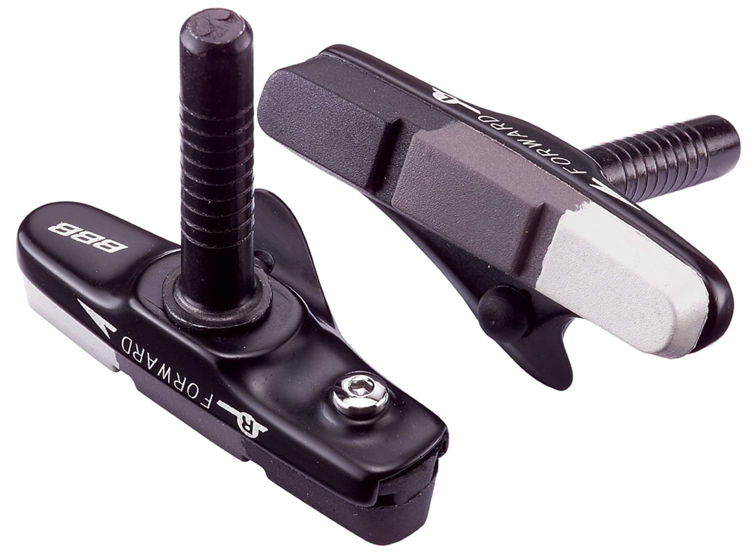

Irgendwas von Kool Stop oder so ? Und schön wären Bremsbelagträger aus Alu oder Stahl.
Kool Stop Cross Pad H6, die Beläge würde ich aber austauschen, der graue Teil der Triple Compound zieht Späne. Vorn nehm ich gern Dual Compound (schwarz/lachs), sollten die zum Quietschen neigen alternativ Swiss Stop schwarz, hinten dann meist Kool Stop Lachs, da am weichsten und somit felgenschonendsten. Von Jagwire gibt es auch Cartridge-Belaghalter für Cantilever, Cross Pro Canti für RR-Beläge bzw. Mountain Pro Canti für V-Brake-Beläge, zur Qualität der Beläge kann ich leider keine praktischen Erfahrungen beisteuern.

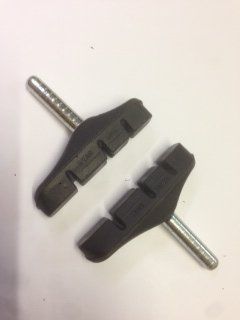

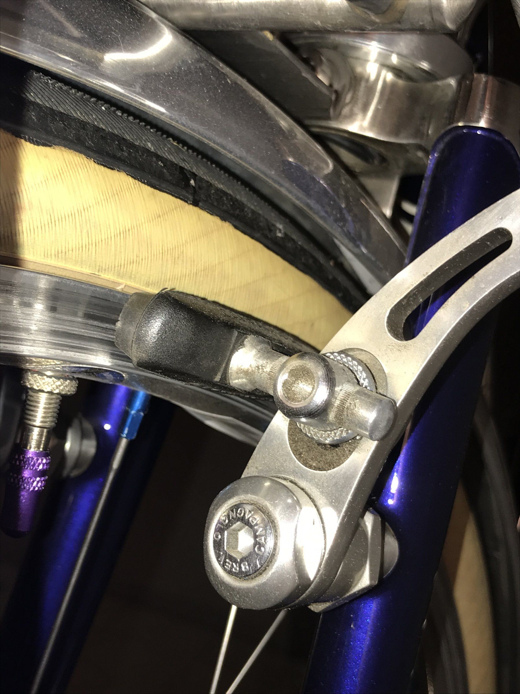

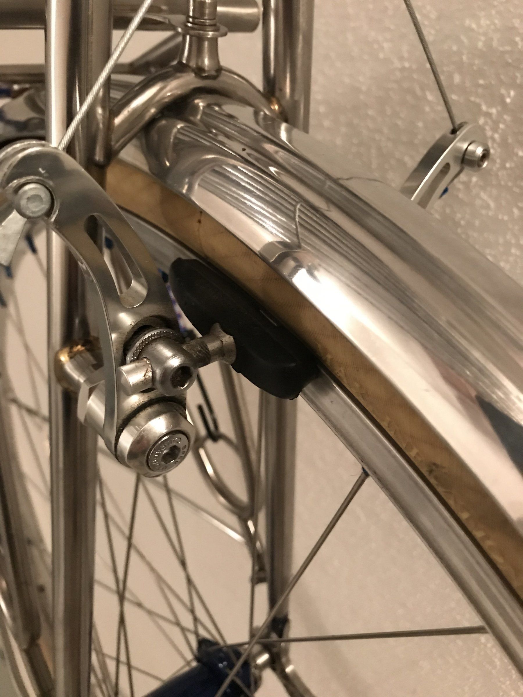

Brauche mal eine Bremsschuhempfehlung von euch Fachleuten:
Die hier
Anhang anzeigen 615862 Anhang anzeigen 615863 Anhang anzeigen 615864
möchte ich ersetzen, die bremsen nicht gut, vielleicht zu alt oder Paarung mit Felgen passt nicht.
Jaja, natürlich, die Campa ROR sind an sich keine guten Bremsen, aber da kann man bestimmt noch was rausholen ! Felgen sind übrigens Campa Crystal.
Thx
