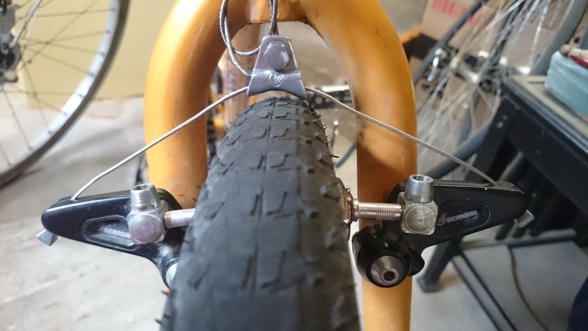

Welche Kombination Bremsen/Bremshebel hast Du daran?
Rennhebel mit Cantibremsen war an meinem Rando die längste Zeit ein Problem.
Das ist eine Sache der Einstellung. Also der Bremsen, nicht der persönlichen. Für ein Bremsverhalten wie man es von heutigen Rennbremsen oder V-Brakes kennt müssen Cantis schon sehr bissig eingestellt und recht oft nachgestellt werden.
Diese Cantis packen für meinen Geschmack super zu und sind gleichzeitig noch gut modulierbar (mit XLC-, also umgelabelten Tektro-Hebeln):

Mit einem kürzeren Querschnitt ließe sich noch mehr Bremskraft rausholen, aber dann wird wohl bereits die Dosierbarkeit schlechter und die Einstellung an der nicht mehr ganz sauber zu zentrierenden Felge noch anstrengender.
An meinem Gazelle-Rahmen von 1991 sind leider an der Gabel die Sockel dermaßen nah aneinander bzw. zur Felge hin, daß keine damals erhältliche Bremse problemlos paßte.
Durch die Schutzbleche ließ sich das Dreieck auch nicht beliebig flach einstellen.
Der Hebelweg war sehr groß, die Gummis kamen erst sehr spät an die Felge, um dann abrupt und kaum dosierbar zu bremsen.
Weniger Bremskraft bei gleicher Handkraft, dafür bessere Dosierbarkeit und mehr Belagweg bei gleichem Hebelweg bekommt man mit einem längeren Querzug. Dafür ist eigentlich immer Platz... ;)
wenn die so gut bremst, kann das lasso ja weg:D:p
Bestätige. :rolleyes: Das ist durch einen Vorbauwechsel entstanden, weil der neue Vorbau keinen eingebauten Zuggegenhalter hat, sodass ich auf eine Steuersatznasenscheibe mit Gegenhalter ausweichen musste. Gekürzt habe ich das nun überstehende Ende allerdings noch nicht, weil ich das passende Werkzeug jedes Wochenende in der Heimat vergesse... :oops:

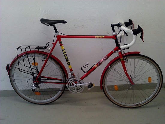

Anbei mein Rad. Passt da thematisch ein ribbon?
Ich habe außerdem hier im Forum eine neue 27" Felge und ein nabenset (Normandy luxe Competition) von wurstipursti (danke nochmal) gekauft (hoffe der Preis war fair ☺️). Ich wiederhole mich, aber ich ziehe einen Anhänger. Soll ich da extra dicke Speichen zum Einspeichen des Hinterrades nehmen?
Baumwollband lässt sich problemlos in mehreren Schichten wickeln. Es eignet sich auch hervorragend als Unterlage für anderes Lenkerband, insbesondere für solches, dass zum Rutschen neigt.
Zu den Speichen: DD-Speichen 2,0/18 reichen normalerweise völlig aus. Nur bei ganz schweren Jungs ist 2,0/1,8/2,3 erforderlich. Wenn aber normale Speichen nicht stabil genug sind, ist es die Achse der Normandy Schraubkranznabe erst recht nicht. In solchen Fällen würde ich immer eine Kassettennabe einspeichen oder eine Schraubkranznabe mit verstärkter Achse. Ich habe die Achsen der Normandy-Naben früher reihenweise verbogen, während die Achse der Sansin-Schraubkranznabe am Tandem auch nach Jahren gerade ist.

Steckt der Vorbau überhaupt weit genug drin?
