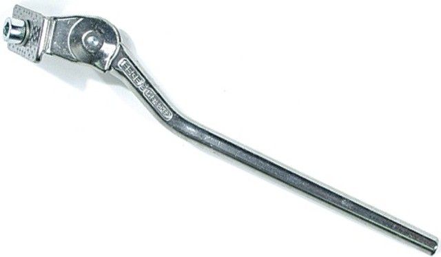

Kann es sein, dass mein seitatänder am Rad zu kurz ist?
Ich hab 27 1 1/4 Zoll Felgen. Beim Kauf war der Ständer schon dran. Ist einer dieser esge stahlständer. Finde den eigentlich passend zu meinem Sparta randonneur aber das Rad steht total unsicher. Ich ziehe außerdem einem croozer Anhänger und damit steht das Rad dann quasi garnicht mehr.
Auch wenn es im Forum verpönt scheint einen Ständer am Rad zu haben. Habt Ihr Vorschläge?
Wie sieht denn ein esge Stahlständer aus?
Ich habe am Reiserad einen Seitenständer am Hinterbau, auch von esge, aber aus Alu.
Das Rad steht tadellos sicher; ich benutze aber keinen Anhänger.
Ich hatte auch mal ein Rad mit einem labilen Ständer, das war ein Teil, dass schon Dienst an einem anderen Rad getan hatte und für diese Verwendung offenbar gekürzt wurde. Die Verlängerung mit einem Stück Rohr hat geholfen.
Sorry, dachte ihr wüsstet sofort welchen ich meine. Es handelt sich um diesen hier.
Ich finde aber auch immer nur Ständer von 26-28 Zoll. Aber die Decken die größeren 27" doch garnicht ab.

Die Teile sind indertat Labil. Die gute Ständer sind am hinterem Rahmendreieck befestigt. Dann steht das Rad viel stabiler.
Kwätsch, die sind guter Standard und werden auch nach 50 Jahren nicht klapperig. Labil waren die zum Glück ausgestorbenen Dinger aus gewickeltem Blech und sind teilweise heute noch manche Hinterbauständer. Letztere haben allerdings den Vorteil, auch in lang für 29er MTB verfügbar zu sein.
...oder meintest du geometrisch labil? Das hängt dann sehr von der Beladung ab.
Die Dinger werden auch an Hollandrädern mit noch größeren Rädern verwendet. Entscheidend ist die Höhe des Tretlagers überm Boden. Stell mal das Rad auf eine Ebene Fläche und probiere mit Klötzchen unterm Ständer aus, wie lang er sein müsste, und frage im nächsten Radladen ob die einen ausreichend langen haben. Die gibt es schließlich überall.
