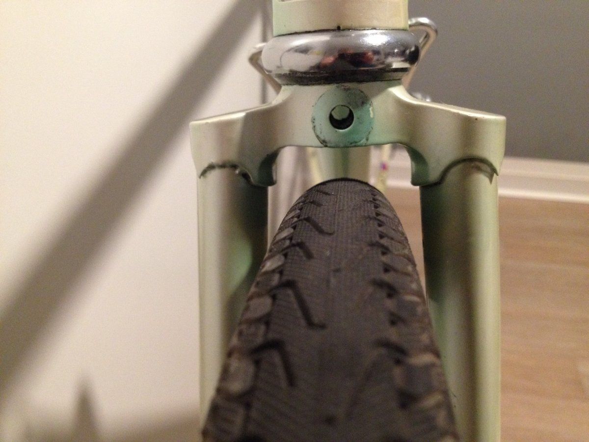

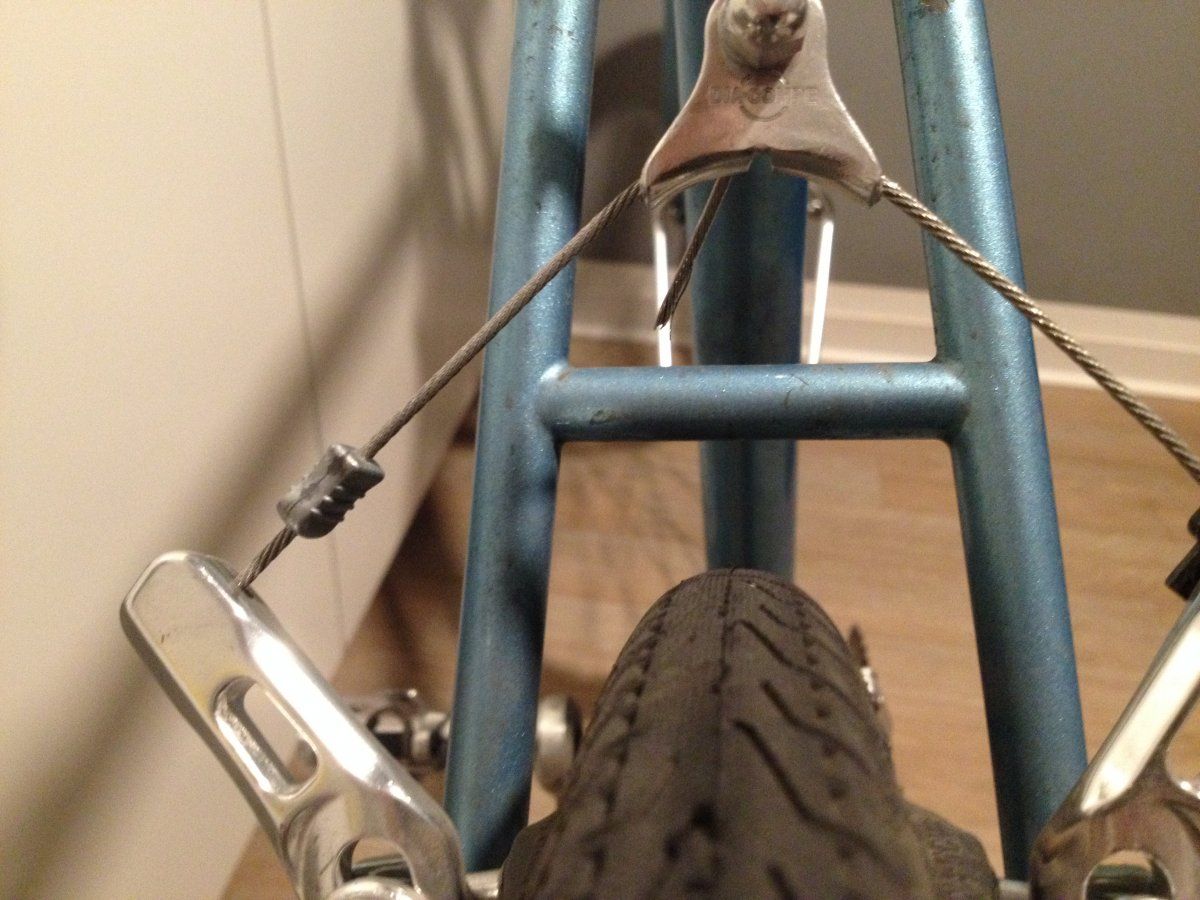

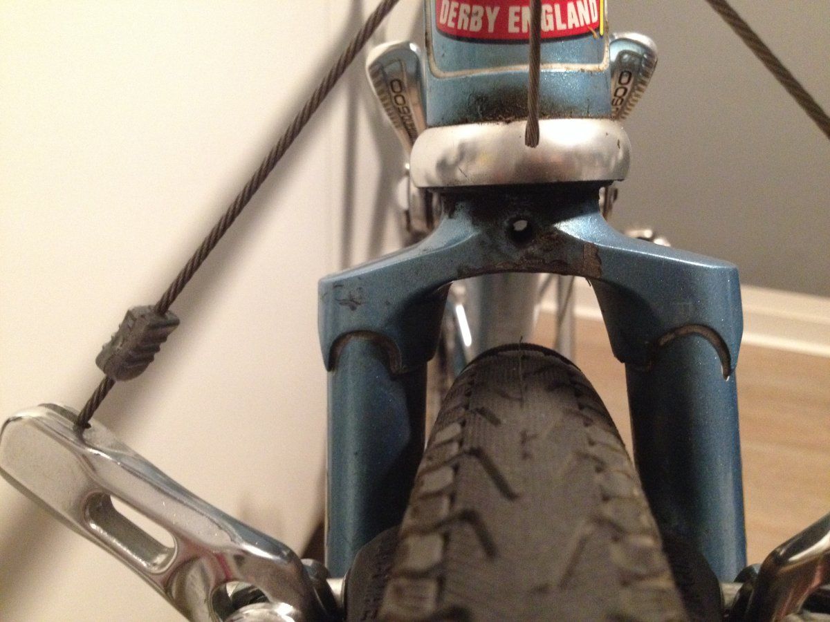

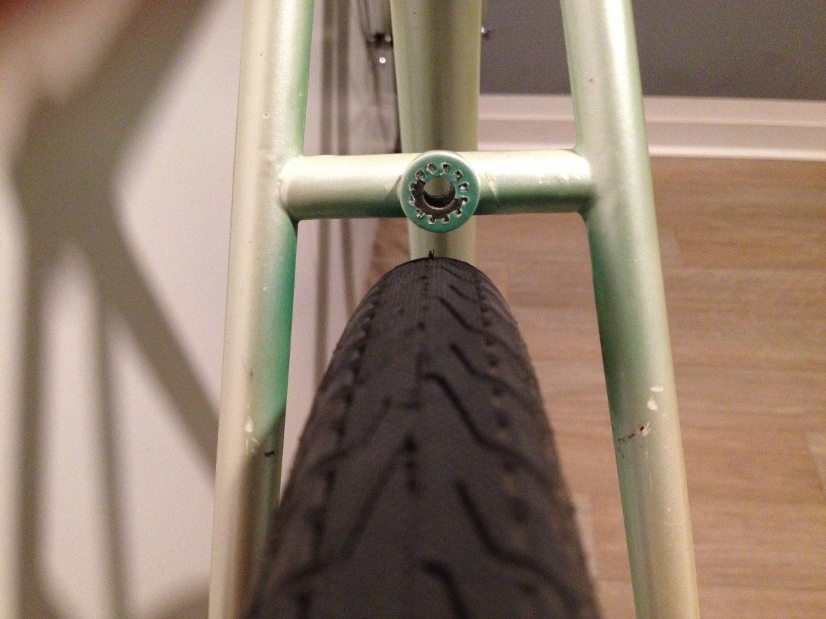

Soooo.... nun dachte ich ja, dass das Meral das Schutzblech- und Gepäckträgerrad werden könnte, aber: sieht nicht so aus. Zumindest nicht mit 32er Paselas.
Meral vorn - in der Breite mehr Platz, aber weniger in der Höhe:
Zum Vergleich das Mercian:
Meral von hinten - weitaus weniger Platz als beim Mercian. Sieht übrigens so aus, als müsste das hintere Laufrad dann doch extra zentriert werden fürs Meral. Der Sinn mit den nach innen gebogenen Ausfallenden hat sich mir jedoch noch nicht erschlossen o_O
Und das Mercian:
Und das Mercian:
Die Panaracers bauen relativ hoch und sind schmal. Das passt also gut zum Mercian aber weniger zum Meral. Vielleicht einen anderen Reifen probieren der breiter und weniger hoch baut fürs Meral?
Bei breiteren Felgen kommt die Decke tiefer. Aber wieviel?
Ich würde das Mercian versuchen. Es ght ja nur um den Durchgang an den Gabelscheiden, da kann man dengeln. Aber was vor allem zählt, ist die Höhe. Nix sieht so schäbig aus wie an den Querstegen zusammengedrückte Bleche. Alubleche muss man ja sowieso spannunxlos verbauen. Also mit Hinziehen wird das nix, da haste schnell ein Loch drin.
