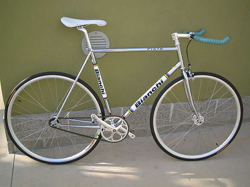

Sry wenn ich jetzt so dumm Zwischenfrage: aber welche Ausfallenden sind denn jetzt für ein Fixie geeignet. Dass es Horizontale sein sollten hab ich bis jetzt mitbekommen. Meiner Meinung nach sollten sie nach vorne offen sein um die Kette spannen zu können; oder sollten die doch lieber nach hinten offen sein?
Fragen über Fragen :D
mfg
christian
Bei den Fixed-Fahrraedern ist das Ausfallende horizontal nach hinten offen. So ist es zumind. bei dem Bianchi Pista.
Hier ein Foto:
Gruesse
Bei Bahnrädern sind sie traditionell nach hinten offen, weil der Abstand Sitzrohr -> Reifen sehr gering ist. Das gäbe sonst Probleme beim Radausbau.
Ausserdem ist so ein Rahmenende (ein AusFALLende ist das eigentlich nicht!) natürlich die naheliegenste Lösung.
Bei Strassenrennrädern sind sie nach vorne/unten offen, weil man so das Hinterrad bei Verwendung eines Schaltwerks viel einfacher eingebaut bekommt.
Beides ist zum Singlespeed oder Fixed-Fahren geeignet. Die Bahnrahmen-Enden sind meist länger, bieten mehr Verstellbereich. Damit kann man also auch mal verschiedene Übersetzungen ausprobieren ohne die Kettenlänge zu ändern.
Tendenziell sind nach hinten offene Rahmenenden auch etwas sicherer, weil das Rad nicht rausrutschen kann.
