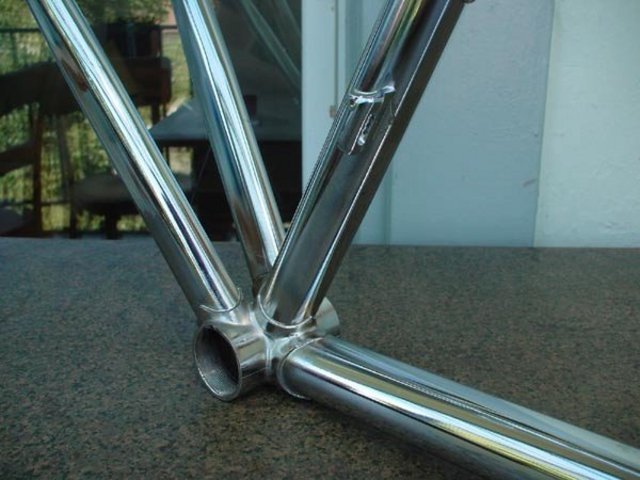

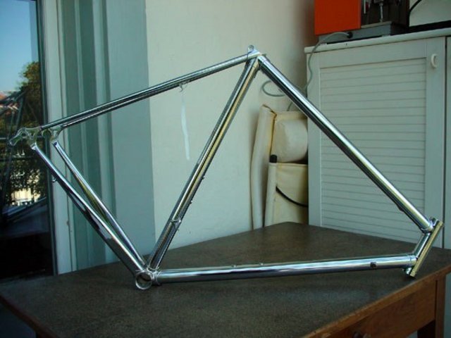

b-r-m schrieb:
Mit ein bisschen Geld.
Columbus SLX, Rennrad Rahmen chrom, 55 cm NEU
"Auf Anfrage sind auch noch andere Grössen vorhanden...."
Stahlhengst - wenn der von der Größe her passen sollte: KAUF DAS TEIL!!!!!
Nach "SLX" sieht mir das dicke Oberrohr allerdings nicht unbedingt aus; ich würde da eher auf das einfachere "Cromor OS" tippen (oder aber auf ein zweites Unterrohr, das als Oberrohr verwendet wurde), während die abgeflachten Kettenstreben sogar nach "Max" aussehen.
LOS! SCHNELL!!!
Daraus kannste Dir natürlich auch 'nen Singlespeeder bauen.
Sind die Kettenstreben von "Max" besser oder schlechter als "SLX"? Weiss es nicht. :ka:
Wie denn? ;)
Der Umbau mit Rennradrahmen zum Singlespeederrad geht, aber nicht der vom Fixed-Rahmen zum Rennrad, wenn ich das jetzt richtig geschnallt habe, oder?
Kann auch sein, dass ich mich täusche, aber die ovalen Ausgänge vom Tretlagergehäuse sprechen schon für Max.
"Max" war aus der "Nivachrom"-Reihe und damit den "Cyclex"-Rohrsätzen (SL/SP, SLX/SPX, TSX) an Festigkeit überlegen. "Cromor" war ein typischer 25CrMo4-Rohrsatz, also Standard in der Mittelklasse.
Ich vermute aber eher, dass hier zwei Unterrohre verbaut wurden; so ein Gerät habe ich auch. Schwerer, steifer, schöner als mit dünnem Oberrohr.
Wenn ich noch Platz und Verwendung dafür hätte, würde ich bis ca. 150,- Ohren draufhalten.

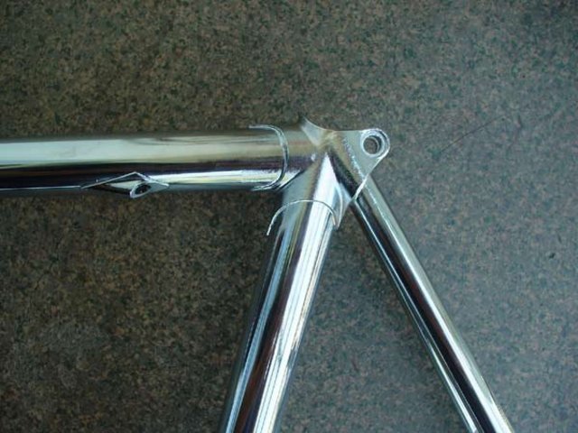

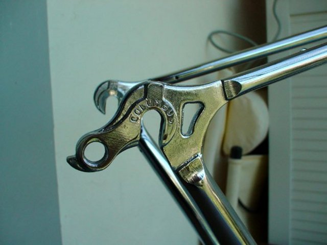

Hier nocheinmal die Fotos von dem Rahmen: :D
Knobi schrieb:
Wow, das ist ja spitze!!!
Herzlichen Glühstrumpf.
Wenn Du nun Hilfe wegen ein paar Aufklebern bzw. Schriftzügen brauchst, stehe ich gern zur Verfügung.
Ja danke, toll wa? :D
Vielleicht sieht ja so ein schwarzer Schriftzug nicht schlecht auf dem Unterrohr aus. Wie kannst du mir denn helfen?
