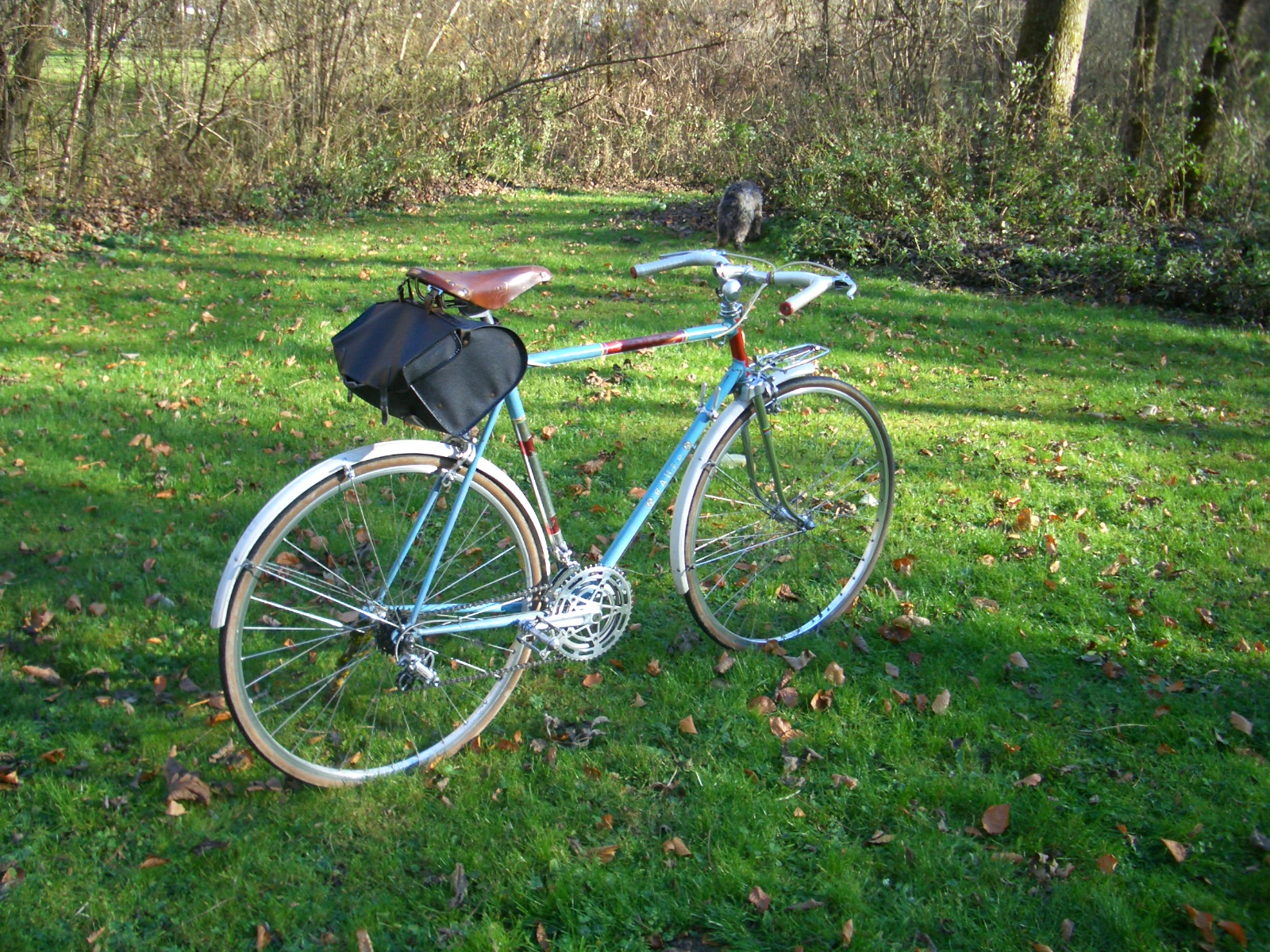

Vielleicht sollten wir mal aufzeigen, welche Taschenalternativen es neben den sog. Pannier bags für vorne und hinten und den Lenkertaschen noch so gibt und was man dann noch an zusätzlichem "Befestigungsmaterial" vorsehen bzw. einkaufen sollte.
In UK hat z.B. die "große" Satteltasche eine echte Tradition. Zu nennen wären dort als Hersteller Holdsworth(y), Chossy, Midland und Carradice. So wurden solche Taschen auch dazu genutzt, um mit dem Pathracer zu Renn- und Clubveranstaltungen zu radeln, dort das Radl für die Veranstaltung umzubauen (Schutzbleche ab, Renn-LRS rein und los; die Tasche diente dann dazu, um Werkzeug und Wechselkleidung, Regenzeug und mehr zu transportieren.
Hier eine 40er/ 50er Jahre Holdsworthy in Leder - diese Taschen wurden für Holdsworth in Heimarbeit hergestellt und sind leider heute extrem selten. Der alte Brooks hat zwischenzeitlich auch in UK damals durchaus übliche Anschraub-Ösen für die Befestigung der Lederriemen bekommen
Die Chossy sind aus Kunstleder und es gibt sehr schicke und unterschiedliche Formen. Einfach mal als Suchbegriff durch die Google Bildersuche wandern.
Von Midland gab es sogar richtig große Trümmer
und natürlich auch kleinere Taschen - diese gab es auch zu Hauf von unbekannten (NoName) Herstellern

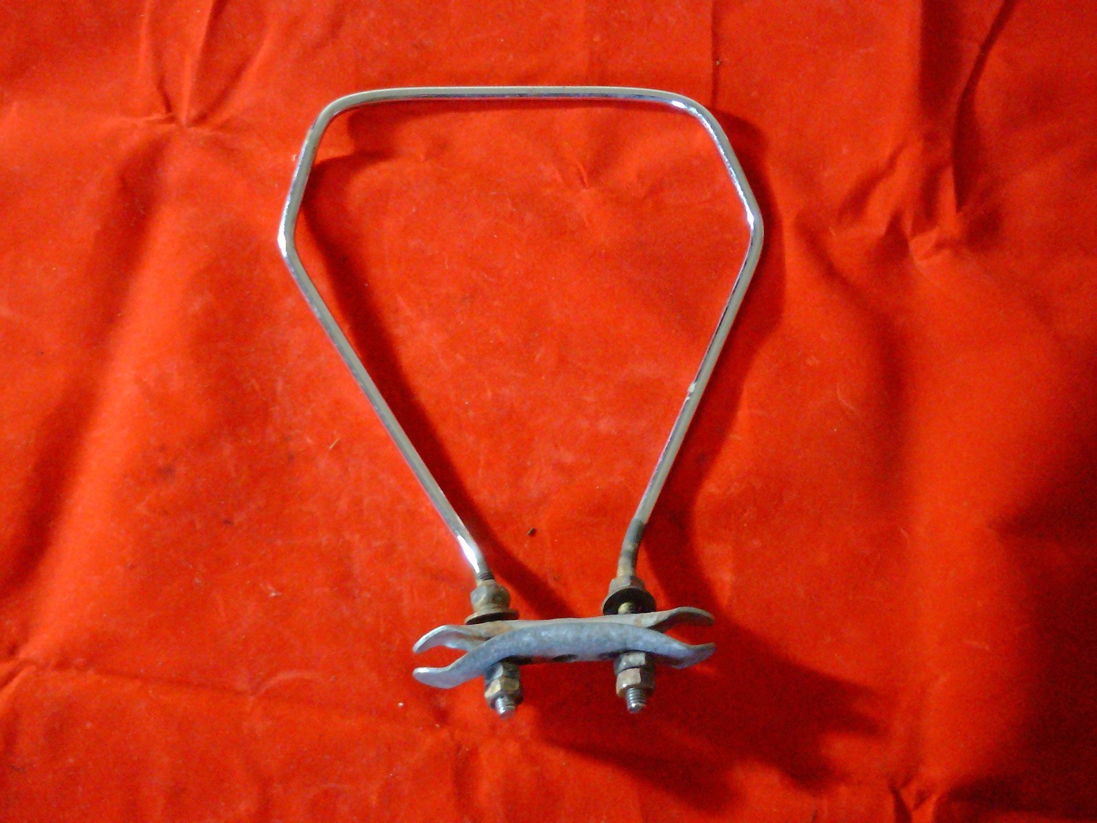

Aber diese Satteltaschen neigen alle zum schaukeln und zudem zum Durchhängen und dann zum Schleifen (auf und an dem Hinterrad). Deshalb sollte man diese nur mit einem dieser Saddle Support genannten und anschraubbaren oder steckbaren Zusatzhalter fahren.
Diese "Zusatzhalter" gibt es auch von Carradice und werden dann unter den Sattel geschraubt. Sinn und Zweck ist es, daß die Satteltasche auf diesem Halter aufliegt und damit a) nicht mehr schleifen kann und b) nicht mehr pendelt.
