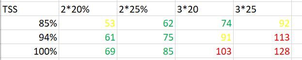

Hier mal eine Überlegung zu TSS bei den Intervallen.
Ja grün sollte sehr gut gehen und ausreichend sein für eine Einheit mit dem Ziel möglichst schnell wieder trainieren zu können. Blau ist Detraining.
Jetzt passt die Tabelle noch mehr. Sollte nun wissenschaftlich untersucht werden bevor jemand damit anfängt.

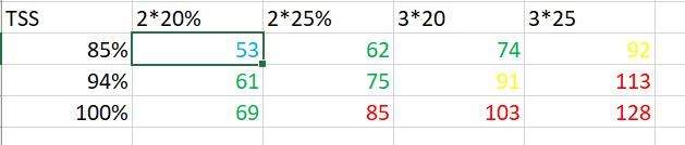

Werte gelten halt rein nur für die 40/50/60min... Belastung also ohne Pausenzeiten, Ein/Ausfahren.
Bei mir liegt eine Einheit 2x20min bei ca 80TSS.
Ich habe die Aufwärmung usw. nicht eingerechnet weil ich nicht glaube, das das viel ausmacht. So rumfahren bis man 20 TSS hat lenkt vom eigentlich ermüdenden Reiz etwas ab.
