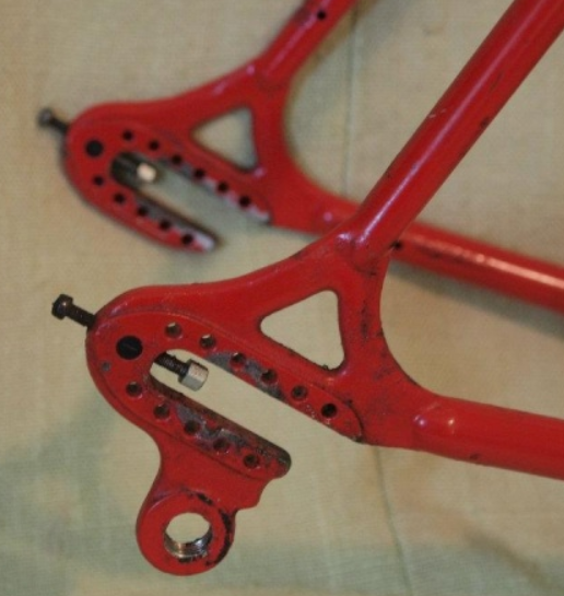

Der Rahmen der PY 10 CP's war grundsätzlich ein anderer. Er hatte nur in 2 Details Vorläuferideen zum PRO.
So z.B. bei einigen, wenigen, gebohrte Ausfallenden um Gewicht zu minimieren. Ich sammle nur diese "gebohrten" und habe derzeit 4 im "Archiv". Da bin ich wohl etwas "affin". Die sind noch rarer als PRO's! Und die Bremsstege waren meist rund.
Das war's aber auch schon mit den Gemeinsamkeiten.
Chromstreben gab's noch nicht, Bremssockel waren angelötet, keine Strebenpantos, kein Löwe auf den Gabelkronen und Mittelzugbremsen waren noch angesagt. Die Muffen waren noch ohne Fenster.

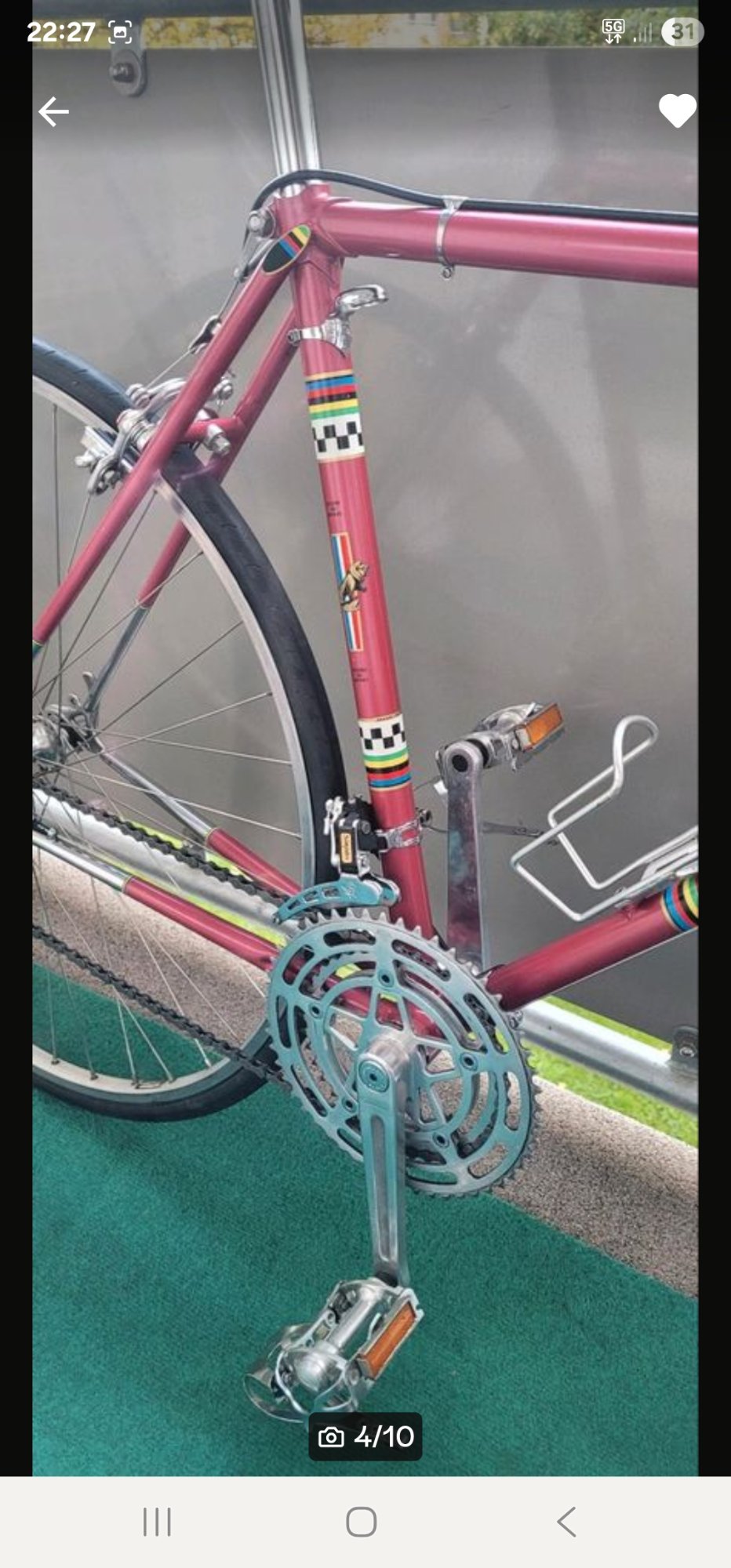

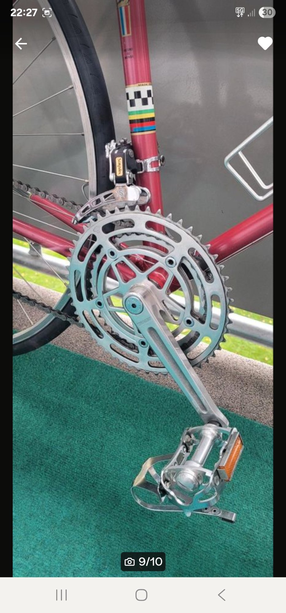

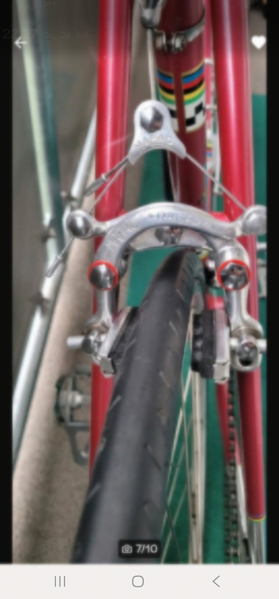

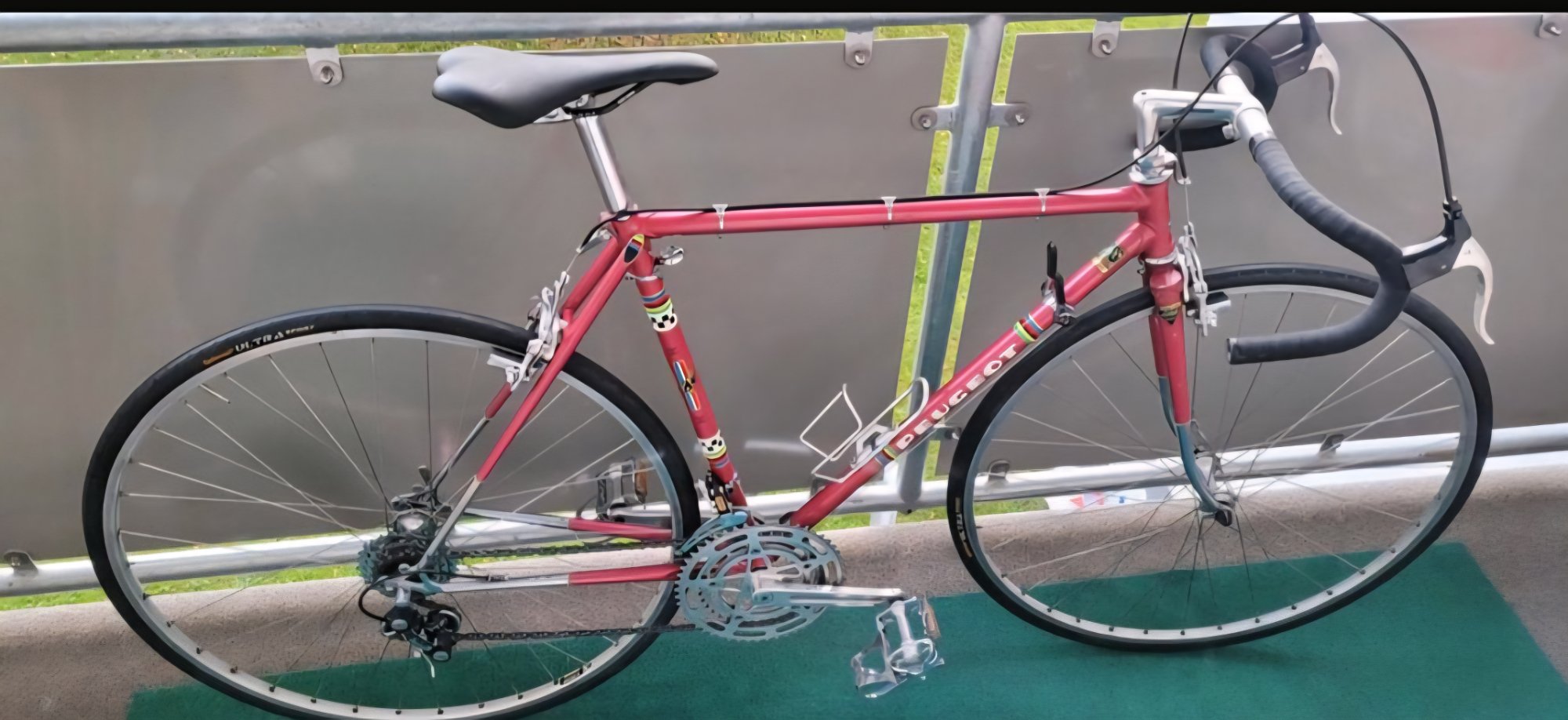

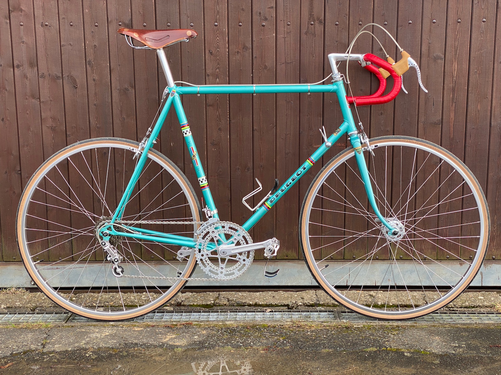

Bitte um eine Einschätzung, was das für ein Apparat ist, den ich emotional gekauft habe,
PX(?) 10 rouge rubis.
Wollte ich 1984 schon gebraucht kaufen, war da aber zu teuer, jetzt Preis ok (für mich).
Läuft, bremst, schaltet perfekt.
Sattel ist ein NOS Brooks Conqueror, der ist von mit und bleibt. Fitting mache ich in Ruhe.
Reifen sind Drahtreifen, hätte ich gern authentisch mit brauner Seite. Michelin Classic?
Welche Originalteile fehlen?
Lenker ist im schlechten Zustand, suche ich also.

Ein schönes PX10 aus 1975/76 in einer sehr seltenen Farbe. Der Laufradsatz ist neueren Datums, ansonsten passt das von den Komponenten alles.
Nur bin ich mir nicht sicher, ob du auf Dauer viel Freude daran haben wirst wenn du es fahren willst. Falls der Sattelstützenauszug mit dem Brooks so zu deiner Körpergröße passt ist dir der 52er Rahmen viele Nummern zu klein. Passender dürfte dann so RH 56/57 sein. Das sind dann schon Welten.

Die Sattelstütze war nur gesteckt, noch lange nicht angepasst und natürlich für den Fahrbetrieb viel tiefer.. Ist die Sattelstütze mit dem Inbus in Ordnung? Kommt mir irgendwie zu modern vor.
Ja, ein schönes PX10 ... Das müsste allerdings rouge impérial sein. Rouge rubis ist etwas dunkler ...

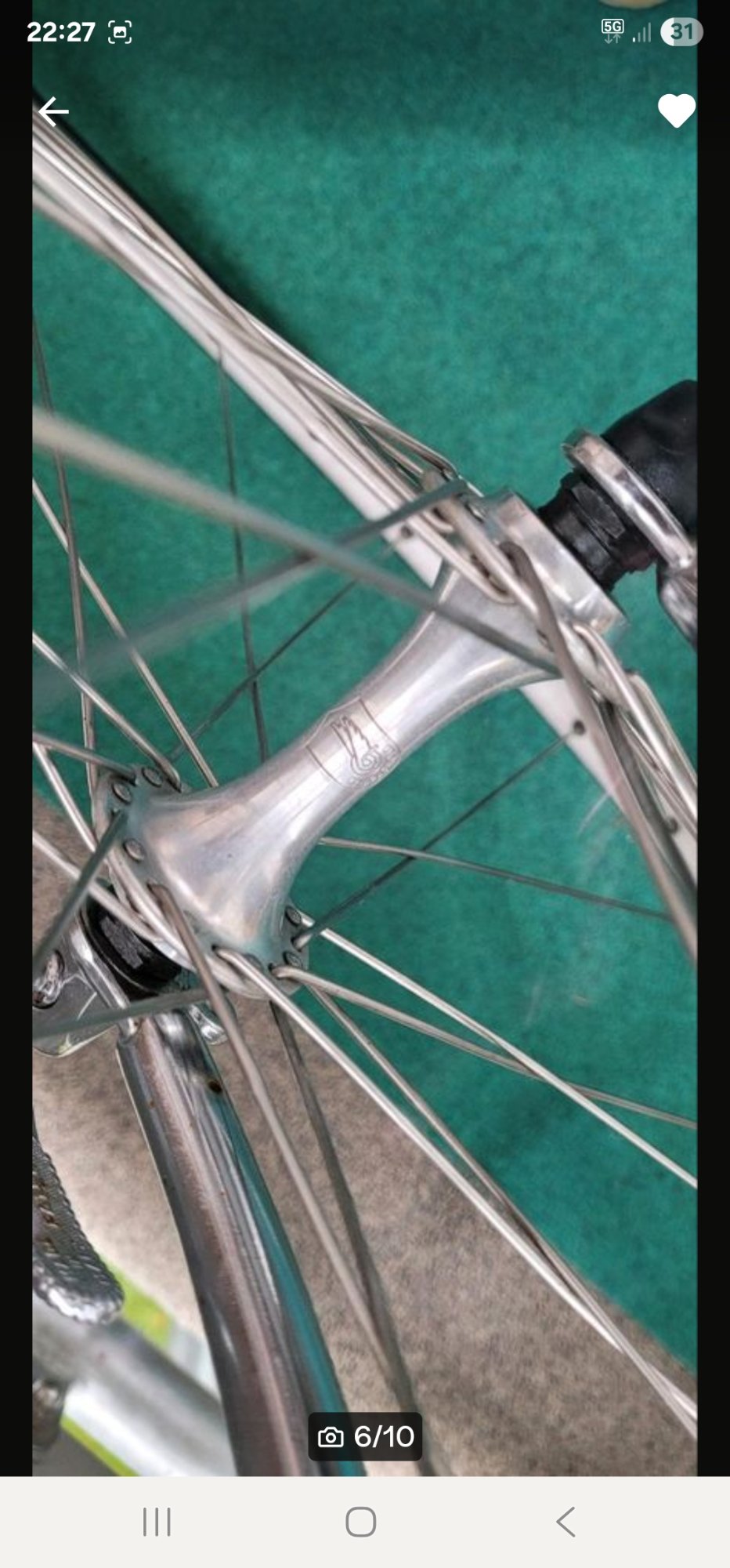

... und gehört da eigentlich nicht hin. Naben waren entweder "Peugeot Trophy" gelabelt oder Maillard 700. Felgen würde ich Mavic Module E2 oder MA2 nehmen.
Ich würde da einen B17 oder Team Pro bzw. Professional drauf machen. 🤔 Optisch passt der Conqueror sowas von gar nicht an ein PX10 ... Aber natürlich jeder so, wie er das möchte ... ;)
Ja, ist sie auch. Ich würde eine Simplex SLJ 4164A suchen ...
Habt ihr tipps für schöne Reifen mit brauner Seite?
Ich habe grad an einem silbernen Puch den Schwalbe One verbaut mit den SV15 Schläuchen. Sieht gut aus. Fährt gut. Michelin geht natürlich auch, hab' ich an meinen Peugeots dran.

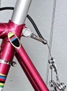

Hier musste aber auch noch Hand anlegen - das Simplex-Teil muss parallel zu den Hinterbaustreben stehen:

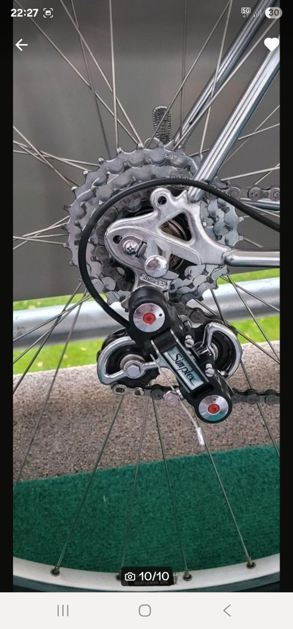

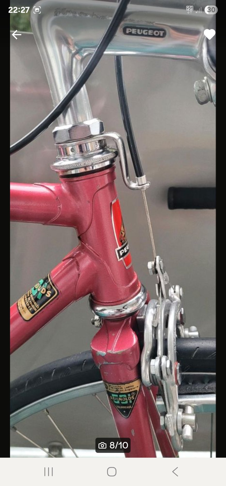

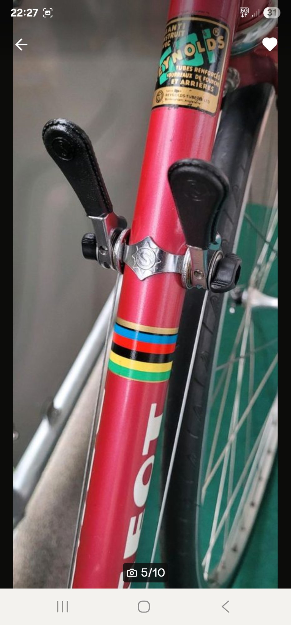

Und was meinst Du zu der Zugführung?
Gehört das so?
(ich habe solch ein Umlenkteil bislang noch nie verwendet)
Gehört das so?
Da hast du natürlich recht, hab' ich übersehen. Nein, das gehört nicht so. Der verbaute Umwerfer ist ein LJ A 322. Der ist für Zugführung unter dem Tretlager und daher Zugbefestigung hinten. Dran müsste aber ein LJ A 302 für Zugführung über Schelle (die ist richtig, wenn man die Delrin-Version möchte anstelle der aus Metall) und Hüllenanschlag unten am Umwerfer, Zugbefestigung dann vorne am Umwerfer. Und die Hülle natürlich etwas länger, damit sich eine rundere Biegung ergibt ...
Ganz herzlichen Dank! Da habe ich ja einiges zu suchen und zu tun. Freue ich mich schon drauf. Jetzt kommt das Gerät erstmal mit nach Nordholland in seine natürliche Umgebung, bisschen frische Seeluft schnuppern.

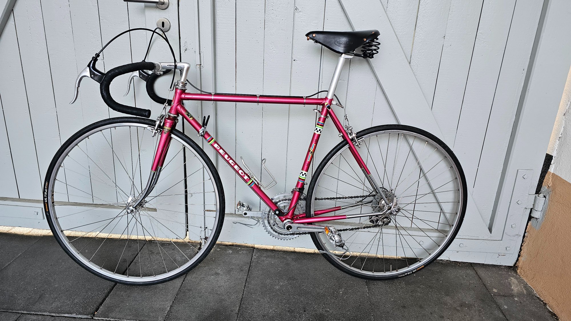

Update
Brooks Professional von 1976 hab ich jetzt, Sattelstütze ist in Arbeit.
Wäre eine Colnago Stütze "vertretbar" ? Gibts gerade NOS bei kleinanzeigen.
Laufräder lasse ich erstmal, sind ja immerhin Colnago Naben und Felgen, mit denen ich Drahtreifen fahren kann.
Wenn du lebenslanges Einreiseverbot nach Frankreich riskieren willst ... :D
Da gehört eine Simplex SLJ 4160 oder 4164 dran, falls du längeren Auszug brauchst, dann mit Index A. Allenfalls wäre noch eine 6164 vertretbar. Die ist zwar aus Anfang der Achtizger, aber das geht auch noch ...
Schick. Aber am Peugeot PX10? …Nee… Das wäre als wenn du ne Shimano 105 an ein Kessels-Merckx dübelst. Passt nicht.
Und der Tacho… Nee… Nee. Nee.
Wenn du einen Kilometerzähler (ohne Tacho) möchtest, wäre das Maximum des bei so einem Rad Vertretbaren so ein kleines Teil, das unten an die Achse kommt. Aber auch da besser ohne.
