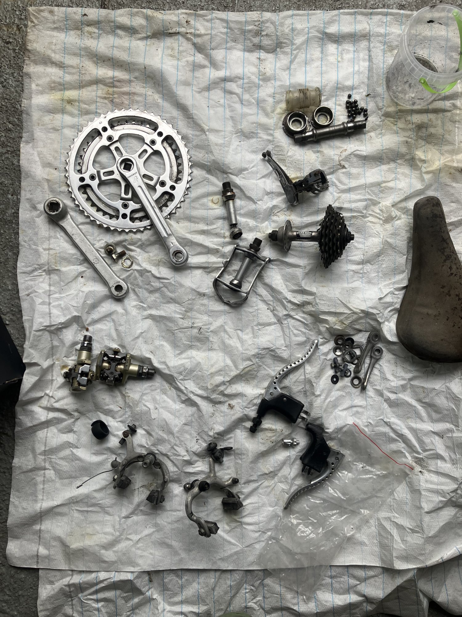

Nicht so einfach zu finden ( für mich).
Sollte Simplex SLJ 6140 sein, oder?
Wieder ein Schritt weiter....

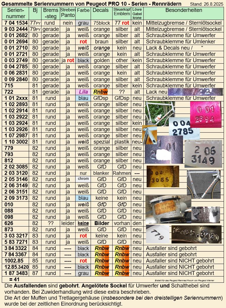

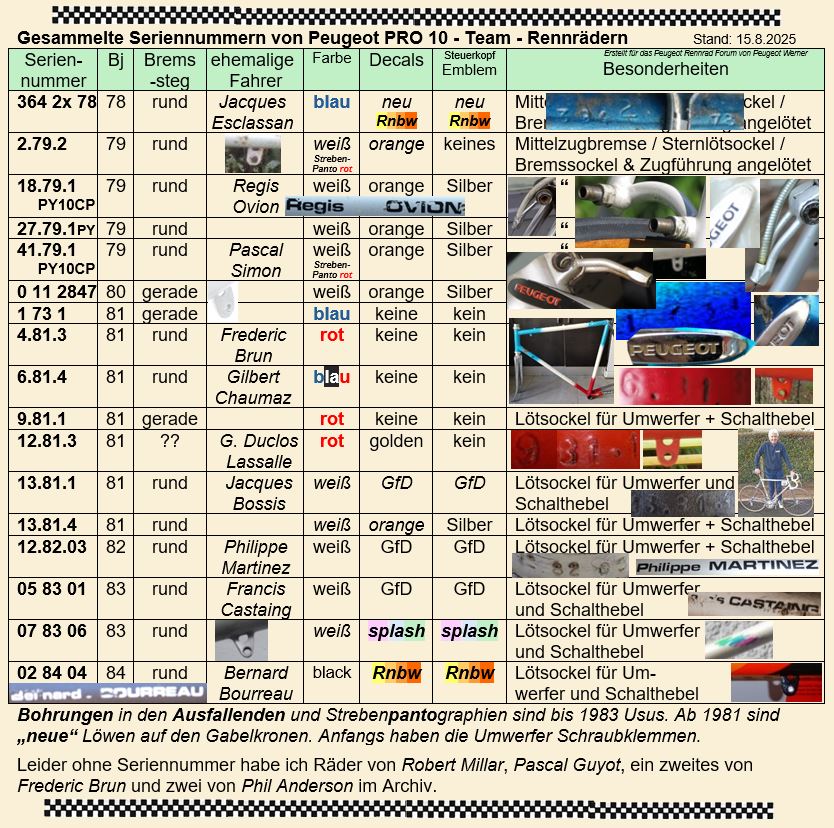

Ich sammle seit 6 Jahren die Seriennummern von PRO 10 Rennrädern und es sind jetzt doch einige zusammengekommen, darum kann ich die Tabelle zwecks Übersichtlichkeit in „Serien-Räder“ und „Team-Räder“ aufteilen. Nummern und Ausstattung der „Team-Räder“ sind teils doch sehr unterschiedlich zu den „Normalen“.
Im letzten Tabellenupdate im Februar 2025 hatte ich 9 neue Nummern einpflegen können. Jetzt habe ich auch eine Analyse der Muffen und Tretlagergehäuse vorgenommen. Die Erkenntnisse hieraus gingen vor allem bei den Serien-Rädern ein.
Hier also nun die (nicht nur) für PRO 10 Liebhaber überarbeiteten und durch weitere 10 !! Neuzugänge aufgewerteten Tabellen der Seriennummern.
Fakten:
Von den derzeit 105 von mir gesammelten und Archivierten PRO 10 Rädern haben 27 das 1982er „Go faster Design“ (stripes and checkers).
26 von den 105 sind Teamräder. Von 17 hab‘ ich die Seriennummern und von 15 (von den 26) sind auch die ehemaligen aktiven Fahrer / Besitzer bekannt.
Insgesamt habe ich immerhin doch von 49 Rennern Bilder der Seriennummer. Von 9 hab' ich die Nummern nur schriftlich. Diese 58 finden sich in den nachfolgenden Tabellen.

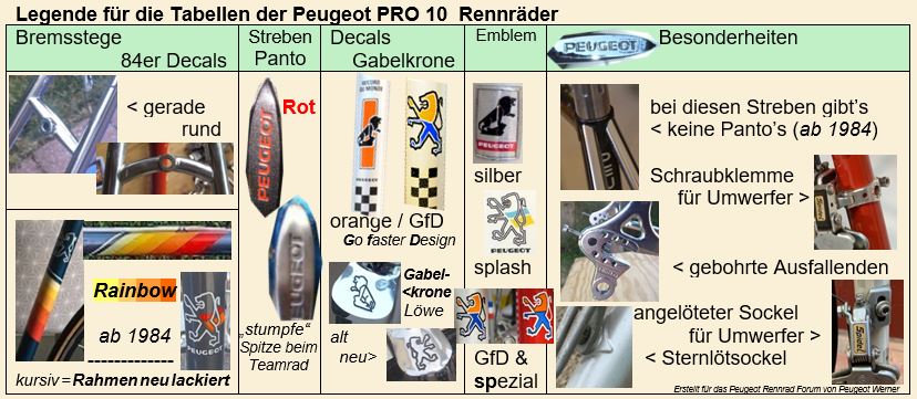

Von den 105 PRO 10 Rennern in meinem Archiv sind 21 im Besitz von 14 Forumsmitgliedern. 6 davon mit „Go faster Design“.
Neu in den Tabellen sind die Angaben des Vorhandenseins eines Strebenpanto’s, der Art des Steuerkopf-Emblems und der Art des Löwen auf den Gabelkronen. Aber wir wissen, dass Gabeln auch mal getauscht werden. Naja, „in der Regel“ bleiben die Teile jedoch zusammen.
Die „Besonderheiten“ Spalte und die „Legende“ sind ebenfalls neu.
Da ich den PROfessionellen „Touch“ bei den gebohrten Ausfallenden sehe, fängt für mich ein PRO damit an! Dies erklärt auch das Vorhandensein der PY 10CP Modelle.
Die Räder mit den 3 - stelligen Seriennummern sind eventuell (Danke an @Bonfra auch für den Tip) Ende 1992, Anfang 1993 bei einer Art „Resteverwertung“ fertig gebaut worden, als das „Atelier Prestige“ aufgegeben wurde. In der Tabelle tauchen sie an der Stelle auf, an der die Rahmen gebaut wurden. Die Erkenntnisse hierzu erbrachte meine „Muffen– und Tretlagergehäuse– Analyse“.
Ich will Euch auch ein wenig an meiner Vorgehensweise zur Einstufung teilhaben lassen, deshalb hier:
„Erkenntnisse“ aus den Recherchen in meiner PRO10 Bilder - Datenbank
Teamräder haben oben abgerundete Strebenspiegel
- Teamräder haben ab 1981 den „Neuen“ Löwen auf den Gabelkronen
Sitzstreben und Kettenstreben sind ab Januar 1980 verchromt
- Muffen sind ab Januar 1980 mit Fenster
1979 angelötete Führung für hinteren Bremszug der Mittelzugbremse, vorher angeschraubt
- bis ‘79 runder Bremssteg, dann gerader und ab Januar ’81 wieder runder Bremssteg
ab Januar ‘80 runde Anlötsockel für Flaschenhalter und Schalthebel, vorher sternförmig
ab Januar 1980 Seitenzugbremse, davor gelötete Sockel und Mittelzugbremse
Tretlagergehäuse haben ab Januar 1980 eine Kunststoffzugführung für beide Züge
- 79 bis auch noch 81 ist der Alte Löwe auf den Gabelkronen. Ab 81 generell der Neue Löwe
ab 1982 bis Mitte ’83 werden GfD Decals geklebt
!! Es gibt 2 verschiedene GfD Decals:
- für helle Räder hat der Löwe eine schwarze Umrandung mit schwarzem Schwanz,
- für dunkelfarbige Räder hat der Löwe eine weiße Umrandung mit weißem Schwanz.
Dieses kann / konnte man nirgends bestellen!!
Ich hab‘ nur 3 solche bis jetzt gespeichert (siehe mein „Roter Renner)
Muffen- und Tretlagergehäuse - Check
Fazit:
Zwischen 1977 und 1987 wurde ausgehend vom PY 10CP und den PRO 10 Rädern das …
„Super Vitus“ Tretlagergehäuse 6 x gewechselt (1979; 1981; 1982; 1984 und 2 x 1985) und
die „Nervex“ Muffen wurden 3 x gewechselt (1979; 2 x 1984)
Diese Grundsätze kommen (unter anderen) bei meiner zeitlichen Eingruppierung von PRO 10 Rädern OHNE Seriennummer zur Anwendung
Anregungen, Hinweise, Bilder, Erkenntnisse und Informationen zum PRO 10 Thema sind nach wie vor erbeten und willkommen
Danke
an Alle Beteiligten für die Zusammenarbeit
