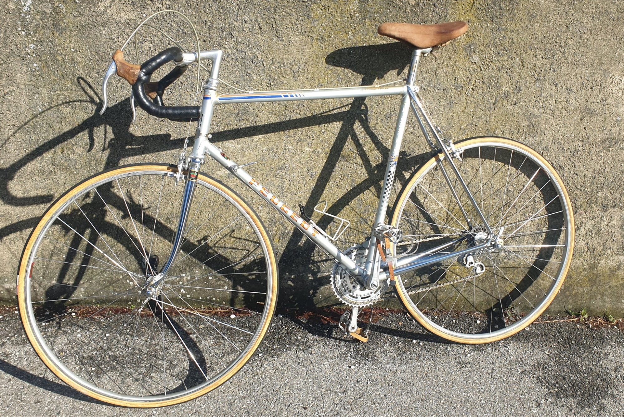

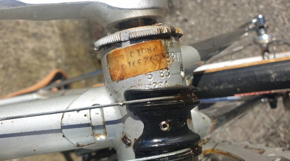

Mmm, wohl eher nicht. Handelt sich um das Radl.
Bei derzeit 98 PRO's im Archiv hab' ich 7 Gabeln ohne Panto
... und JA, lt. Tretlagergehäuse ein 81er

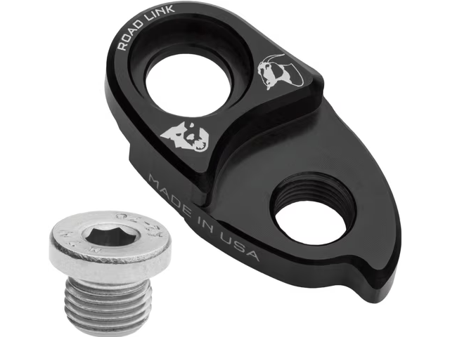

Mein Dorfrad (einer der Restrahmen PH 12 E) hat ebenfalls eine EB von 120mm, hier ist ein Sunrace 6fach in normalbreit montiert. Das ganze ist im Bereich Sattelstrebe/Ausfallende supereng und nur dann praktikabel, wenn es wumpe ist, das es eventuell zu einem Reiben kommt. Das SX 660er Schaltwerk schaltet den breiten 6fach mit 28Z relativ problemlos, wenn man etwas Gefühl walten lässt. Im Zweifel soll ja ein Schaltwerksadapter (siehe Bild) helfen.

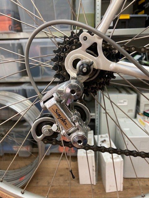

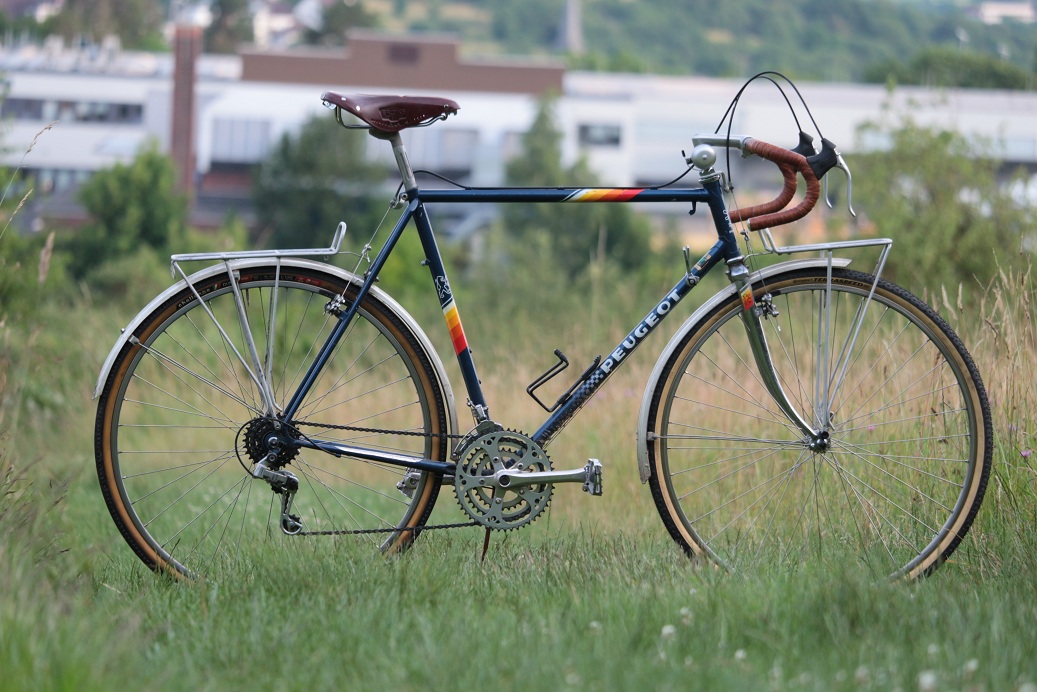

Das PRN10E vom 07. Mai ist fertig renoviert. Die Testrunde wurde doppelt so lang wie geplant und schneller als erwartet... Dank Mithilfe von FSD, roykoeln und Daan vom Rijwielabattoir ist der Antrieb jetzt 100%ig bergtauglich mit Stronglight 99 46/30, Simplex Retrofriction Hebeln, und 7-fach hinten 13-28. Die Bremsen wurden mit Koolstop-Belägen und KEB-SL Zughüllen ertüchtigt, die Mafac-Lager waren von der spielfreieren Sorte und brauchten die "Knobi-Methode" nicht.
Eine kürzere ISO-Welle für das Innenlager wäre noch schön, die 126 mm sind zu lang. Vielleicht hat einer der Mitforisten noch etwas um die 120 mm liegen?
Wie schaltet es sich denn? Die Differenz kleines zu großem Kettenblatt ist ja gewaltig...
Geht gut auch ohne Steighilfen. Der 2-fach Simplex Umwerfer ist mit Zähnezahldifferenz 14 angegeben, ein bisschen was geht ja bekanntlich immer. Da kommt bei der Gesamtdifferenz von 31 eher das Schaltwerk an die Grenze, die Kette noch zu verpacken.
