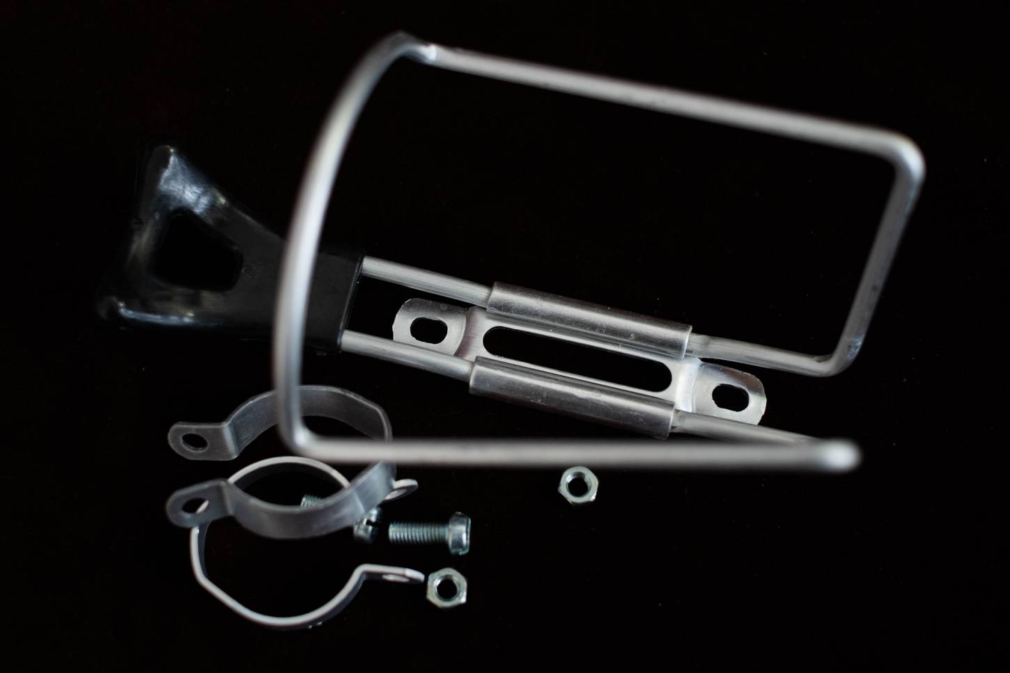

Ich verlinke hier mal ein Bild von Hennie Kuiper auf Peugeot bei der TdF 79. https://www.flickr.com/photos/henniekuiper/3723243437
Wie wurde seinerzeit die zweite Flasche (pardon, Bidon) befestigt? Mein 81er PX10 hat jedenfalls keine Aufnahme für einen zweiten Halter. Was wäre also *zeitgenössisch"? Die Zeit der Lenkerkörbchen war ja schon vorbei.
Danke und ein schönes Wochenende!

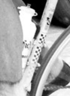

...sieht nach einer Schellenlösung für die 2. Flasche aus:
Danke Euch. Das hatte ich schon befürchtet und gehofft es habe doch noch eine schönere, sprich aesthetische Lösung gegeben.... So ne Schelle an einem PX10 ist irgendwie gar nicht schön, spätestens wenn dann noch lackschonend Gummi o.ä. untergelegt wird.... Und dann damit noch einen Halter montieren der eigentlich fürs Anschrauben gedacht ist... Form follows function, ok aber nee.... ;-(
Ich glaube ich konstruiere mir mal ne schöne Klemmbefestigung mit Peugeot-Löwe, drucke sie in carbonverstärktem ASA und lackiere sie mit Chromspray....
Danke, Grüße
Chris
P.S.: Oder mit zwei DMR-Klemmen ;-)
