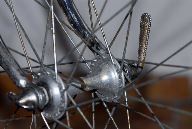

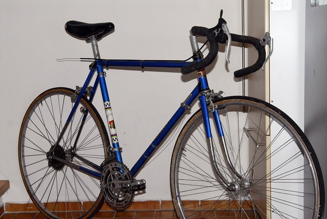

Heute habe ich den "Altmetall-Fan" mal besucht. Leider war eines seiner Räder stark magnetisch, so dass es mir bis in mein Auto gefolgt ist.
Ein PX10, vermutlich aus den Sechzigern.
Die Ausstattung ist unsäglich (entschuldigt die Bilderflut):
Dura Ace??
3TTT??
Shimano Tourney?!

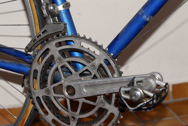

Shimano 600 Umwerfer, Stronglight 93 Kurbel und Gipiemme-Pedale??
Immerhin sind's Mavic-Felgen, die auf Campa Records laufen. Das ist ja jetzt an einem
PX nicht allzu ungewöhnlich.

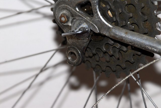

An der Einfädelhilfe der hinteren Ausfaller erkennt man ein PX aus den Sechzigern.
Ist das so?

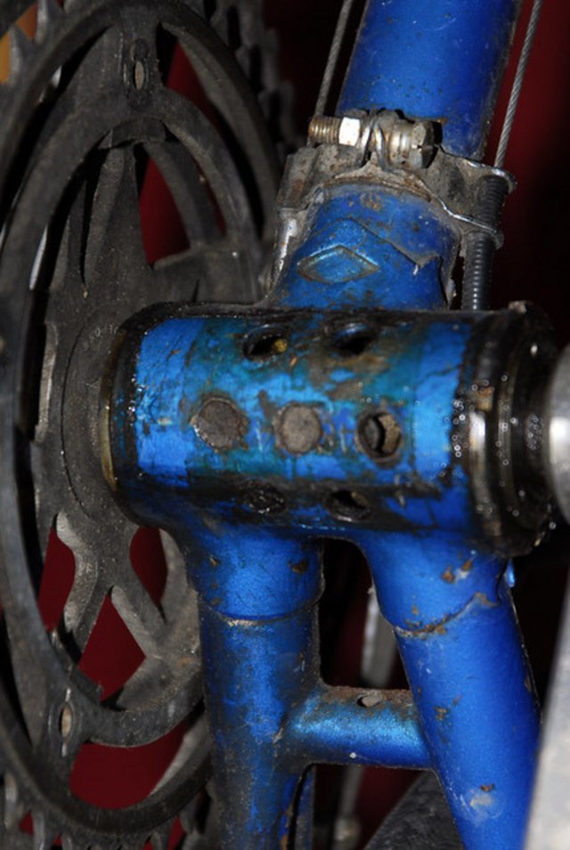

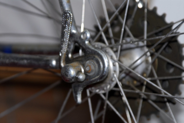

Hier noch zwei Kuriositäten:
Das wurde wohl nachträglich gelocht, weil die Seriennummer durchbohrt wurde.
Aber das hier....

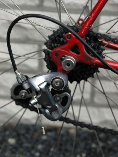

sieht mir nicht gebastelt aus. Ein Simplex-Ausfaller mit Gewinde und Nase?
Verbaut war ein Campa-Rally (das wollte der Vorbesitzer behalten).

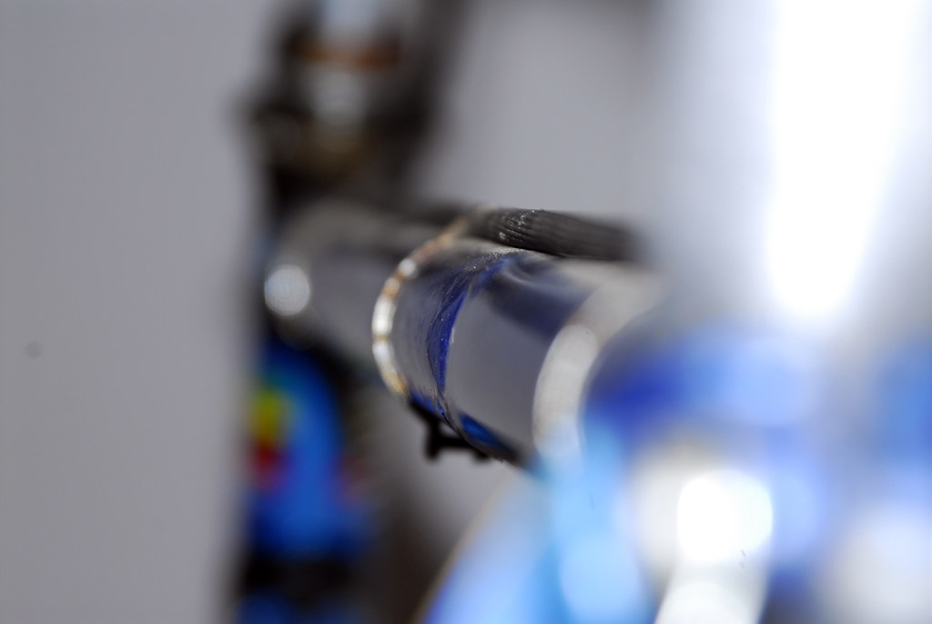

Tja und hier leider der Wehmutstropfen:
(das sieht auf dem Bild aber um einiges schlimmer aus, als es ist)
Tja, insgesamt ein schönes Stück Arbeit; und ich freue mich drauf. Erstmal wird es zerlegt und archiviert. Es wird ein Langzeitprojekt.
Was mich jedoch interessiert: ich wusste nicht, dass es Simplex-Ausfaller auch für andere Schaltwerke gab (ab Mitte der Achtziger schon). In den Sechzigern?
Weiß jemand mehr?

Na, halb so wild. Ist halt eine Beule. Das Rohr ist gerade. Vielleicht versuche ich mal, das Ding wieder gerade zu rollen.

Die selben Ausfaller hat mein Peugeot PFN10 auch! Aber das ist auch um einiges jünger als Deins!
Schon klar. Irgendwann in den Achtzigern hatten die Dinger wieder Gewinde. In den Siebzigern jedoch nicht. Da konnte man halt nur Simplex fahren.
Und nun habe ich schon zwei PXen aus den Sechzigern, die ein Gewinde im Simplex-Schaltauge haben.

Danke. Ob das so ein toller Fang war, weiß ich noch nicht. Dass es ein PX ist, steht außer Frage. Das erkennt man ja zum Beispiel am Durchmesser der Sattelstreben. Auch der "INOXIDABLE"-Aufkleber ... obwohl ich den auch schon an damaligen Sporträdern gesehen habe.
Meine Frage war, ob man auf Grund der "Nase" den Produktionszeitraum eingrenzen kann.

Hey, Glückwunsch zu deinem tollen Fang! - Ist zwar eine ganze Menge Arbeit, aber die ist das Rad bestimmt wert. :)
Die Beule im Oberrohr ist natürlich ärgerlich, aber sooo schlimm sieht die m.A. nach auch nicht aus. Vielleicht hat Knobi da eine gute Idee, ob bzw. wie man das wieder glätten kann.
Auch wenn's reichlich unpräzise und wohl keine Neuigkeit ist, das Baujahr liegt wohl zwischen 1964 und 1969. Vielleicht kann man das über das Steuerkopfemblem etwas besser eingrenzen?
ich habe hier einen PX-10 Rahmen aus 1968, der hat ein ebensolches Schaltauge mit Gewinde und Gewindetasche auf der Rückseite sowie der Nase ...
... das Interessante daran ist, daß dieses Schaltauge vor dem Einlöten so bearbeitet hat werden müssen, da in eingelötetem Zustand die Tasche für z.B. die Kontermutter zu einem Campagnolo Anschraubbolzen, nicht mehr zu fräsen wäre.
