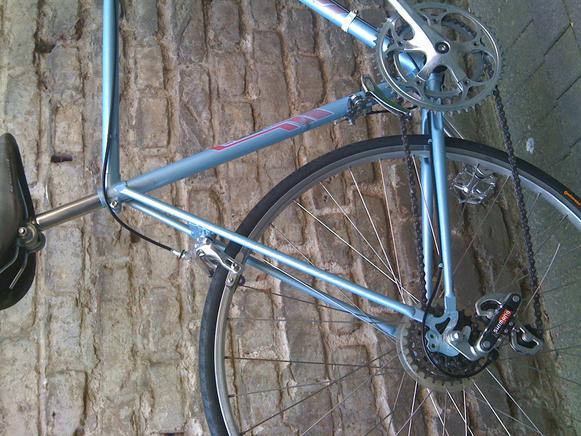

Was könnte das sein ???
Is klar ein Peugeot.
Ausstattung
Kurbel Stronglight 3fach
LRS Helicomatik Drahtreifen schwarz
Umwerfer Mavic
Schaltwerk SLJ gold
Bremsen Tektro
Vorbau Lenker 3ttt

Ich habe auf Peugeot getippt, mit neuen Decals
Die Gabel scheint aus 531 zu sein!?
PX ??
Es war ein Beifang, ich bin mir noch nicht sicher ob ich es behalten möchte. Wenn es etwas gutes sein sollte, werde ich es wohl behalten.

Komisch komisch. Zeit doch mal bitte die Sitzstreben - dort, wo sie die Sattelmuffe treffen.
AW: Peugeot Rennräder
Ich denke der Rahmen ist mal Lackiert worden.
Nach Handwaage ist er auch recht leicht.
Passt auch nicht umbedingt zu PX, oder?
Das dürfte ein PR oder ein PS/N sein. Oder doch PX? Haben die Streben 14 oder 16mm Durchmesser?
OR-26
SR/UR-28
SST-16-11,5
Sattelstütze 26
Hilft das ?
Was mich irritiert sind die Anlötteile.
Es würde mich ja schon interessieren was es einmal war.
Was tun ?
Scheint jedenfalls komplett aus Reynolds zu sein. Die Gabelbrücke deutet ja auch daraufhin. Die Anlötteile gab's in den Achtzigern. Aber ich glaube, da gab es die genieteten Seriennummern-Schildchen nicht mehr.
Aber mei - wenn nix zusammen passt, ist's ein Peugeot.
